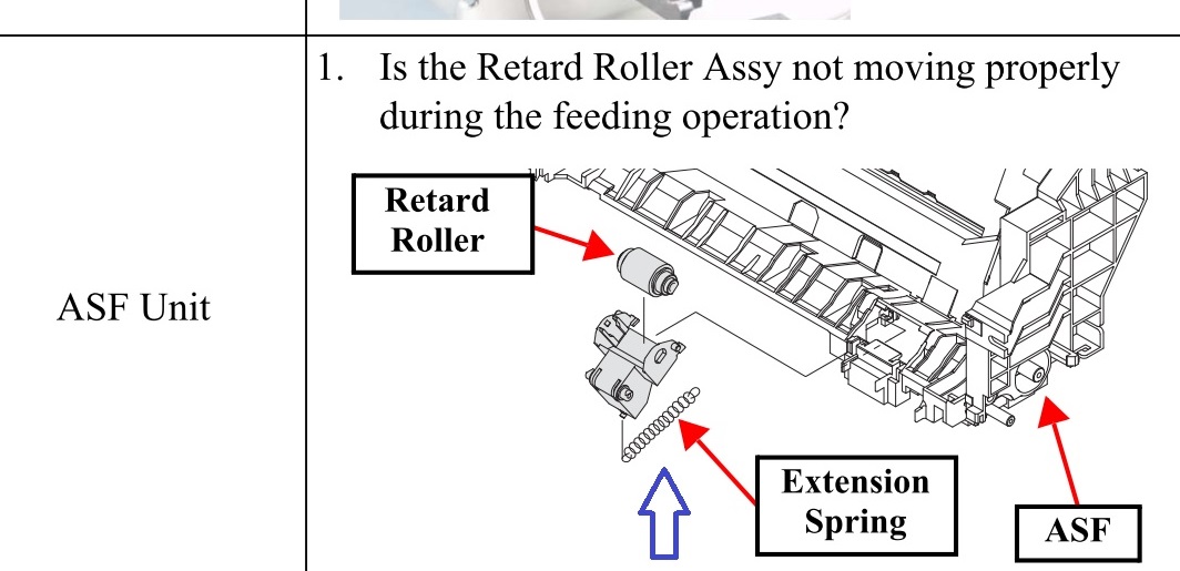

|    Сообщение #870 Отправлено 27 мая 2022 - 11:22   0x00000
EPSON T50, начал брать по 2-10 листов за раз (обычная офисная а4), полистал тему понял что нужно что-то делать с пружиной. Посмотрел юзер мануал, в нём указывают проверить правильность установки пружины, но она установлена правильно :mellow: В общем из всего помогло замена натяжной пружины на более слабую (растягивать стоковую не стал, но как вариант возможно). Для понимания указал синей стрелкой какая пружина:
Прикрепленное изображение: 1.jpg
