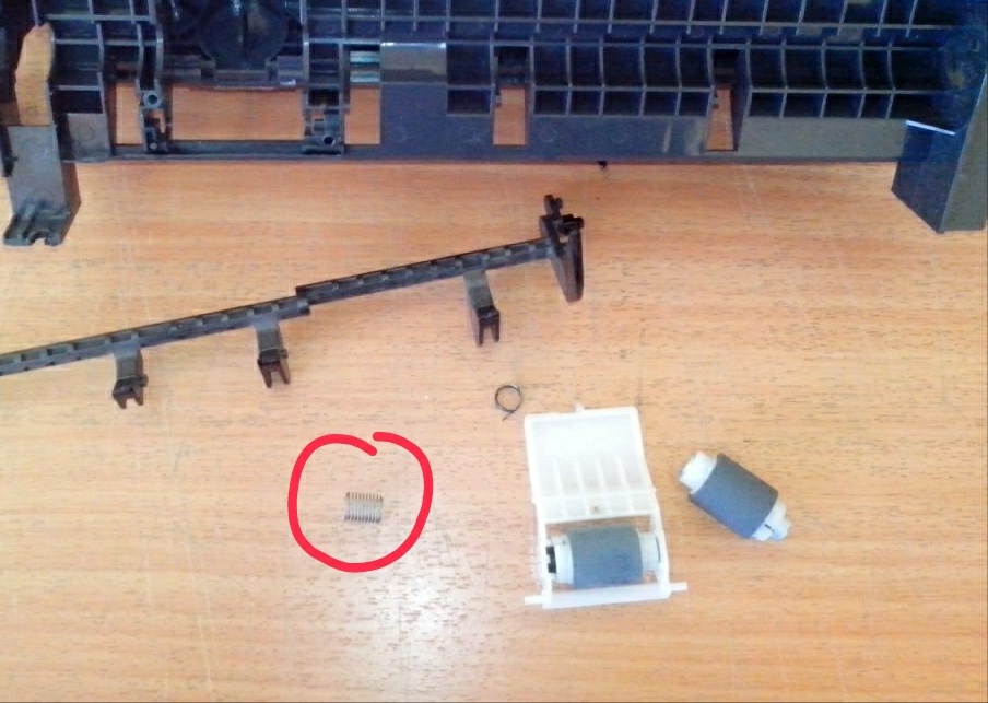

| Сообщение #830 Отправлено 16 января 2018 - 11:45
| Сообщение #833 Отправлено 16 января 2018 - 19:28
Darksworder, обозначена как Extension spring. Она?
| Сообщение #834 Отправлено 16 января 2018 - 19:41
ugrinov_ss, Не похоже. Эта пружина у меня стоит - она маленького диаметра и на растяжение, а искомая пружина побольше и на сжатие
| Сообщение #835 Отправлено 16 января 2018 - 20:18
Darksworder, тогда она явно не с этого узла (узла захвата бумаги). Собирайте без этой пружины.
| Сообщение #836 Отправлено 16 января 2018 - 20:26
Когда мне было интересно копаться в кишках принтера, то я искал сервис-мануалы.
Может сегодня они еще доступны.
| Сообщение #837 Отправлено 16 января 2018 - 20:29
ugrinov_ss, тоже сложилось такое мнение. Попробую собрать так, проверить. Проштудировав весь мануал, похожую пружину я нашёл только в толкателе защелки лотка для cd, но та пружина на месте.
В любом случае, спасибо!
