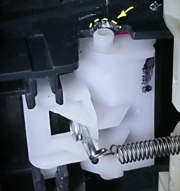

ET-2500 перестал брать бумагу. Пробег 13 тыс. Запылённое помещение.
Видно что хватает лист, дотягивает до нижнего ролика, но нижний ролик не прокручивается.
К нижнему ролику добираться легко, сзади выкручивается два самореза, снимается памперс, под ним ролик.
Срезал на внутренней пружине виток, что-бы прокручивался легче. Не помогло.
Подающий ролик прокручивается и всё равно скользит по нижнему.
Износ. Подматывать под верхний валик изоленту - разобрать половину принтера.
Поднял на 0,5 мм нижний, вырезав в корпусе, куда упирается нижний валик, два углубления.
На фотке видно, как приколхозил сдаланное из скрепки ушко, вместо обломанного пластикового крючка.
По моему подобный механизм стоит во всей серии SX.
Прогнал 300 листов - как часы.
Решено
