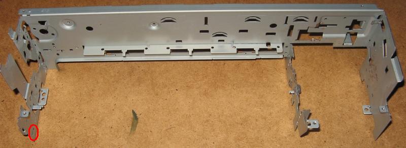

Вот они на сервис-мануале
А вот другой лист сервис-мануала, как тут понять откуда пружина, не может быть обведённое красным кружочком?
Если это она как понять как её смонтировать???
Может кто сфоткать на аналогичном принтере?

всё-таки я нашёл её место - она отжимает подающий лоток.

снова разобрал, эта деталь оказалась на месте... Так что так и не нашёл откуда она выпала.
