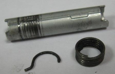

Вот эта пружина, нужно проверить не отломился ли усик.
http://reseters.ru/...indpost&p=51512
Nikolai67, да, да поломался тот самый усик, что теперь делать?(( Попробую откусить пару витков
Как что-ремонтировать...снимать, отгибать, восстанавливать "геометрию" пружинки или новую пружинку поставить...ежели есть, а можно в мастерскую отнести...

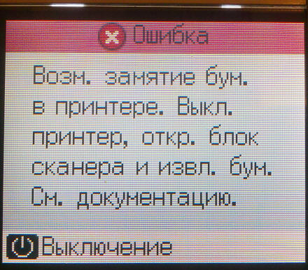

Восстановил пружинку, откусил виток. Проблема решилась!(Принтер захватывал 1-8 листов офисной бумаги сразу). Стал брать по одному листу, но стал очень жутко скрипеть. Разобрал, смазал все подвижные механизмы. После этого вообще перестал работать. Вот такая ошибка на экране. Принтер включается, каретка чуть сдвигается с места и ошибка. Причём вручную податчик бумаги и каретка двигается без больших усилий. Более того разбираю принтер, отключаю сканер и снимаю податчик бумаги. В чём может быть дело, в двигателе? Извечный вопрос, что делать?))

Собственно вопрос: при извлечении пружинки, она бяка такая треснула и теперь ника не могу её загнуть. Её вообще реально загнуть или тут уже только новую искать?
Кстати пружинка так стерла эту втулку что она туда уже вросла, поэтому достать её было трудно.
| Сообщение #571 Отправлено 06 ноября 2011 - 17:57
Реально загнуть.
| Сообщение #572 Отправлено 06 ноября 2011 - 18:10
Собственно, ответ еще раз: узел представляет из себя муфту с разнонаправленным усилием. Эпсон не смог предугадать, что бытовые принтеры будут использоваться в коммерческих целях.
Вариантов ремонта много.
1. Отгибаем нужный ус посредством плоскогубцев.
2. Ищем новую пружинку из хлама и формуем её по подобию родной.
Покупаем новый принтер. Простите, у меня нет интереса разговаривать на тему ремонта простейшего механического узла.
| Сообщение #573 Отправлено 06 ноября 2011 - 18:45
Пружинку уже благополучно загнул, спасибо за советы.
