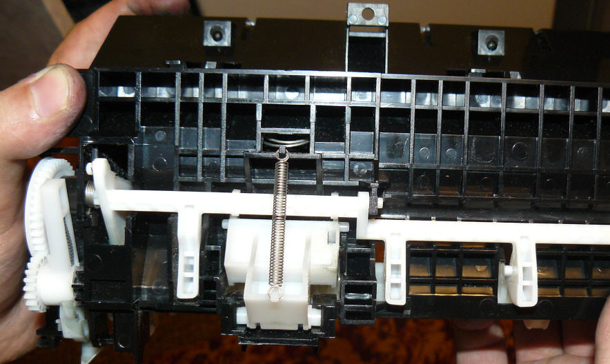

Добрый день! На Эпсон Р800 восстановил подачу бумаги по методике "подрезки" пружинки и подмотав чуть бумаги под ролик. Уже порядка 150 листов А4 полет нормальный.

Вот эта пружина, нужно проверить не отломился ли усик.

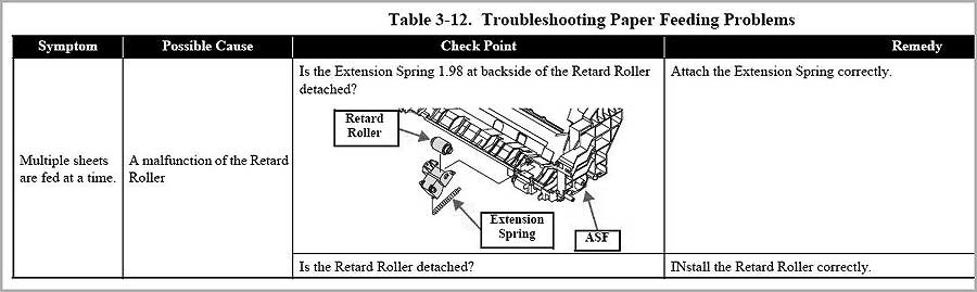

Восстановить работу "обгонной муфты". Она внутри Retrad Roller. Или заменить Retrad Roller, если нет возможности восстановить.

Я печатал буквы по памяти. Ошибся. Но еще раз: проблема в муфте.
Можно сколь угодно модернизировать механику принтеров обрезанием, подгибкой, рихтовкой и проч..., но суть проблемы недозахвата и перезахвата бумаги (имхо) находится в муфте ролика.

Nikolai67, да, да поломался тот самый усик, что теперь делать?(( Попробую откусить пару витков
| Сообщение #558 Отправлено 24 июня 2011 - 16:45
Как что-ремонтировать...снимать, отгибать, восстанавливать "геометрию" пружинки или новую пружинку поставить...ежели есть, а можно в мастерскую отнести...
