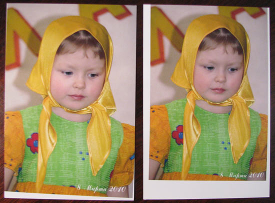

C податчиком бьюсь второй раз за три года пользования принтера Epson R220. Впрочем, он никогда нормально и не работал. Поля всегда были неровные: скажем, левое и верхнее (не скажу точно, это например) широкие, а правое и нижнее - узкие. Отчаялся, махнул рукой и просто всегда печатал без полей. Но лист и входит криво! Т.е. поле попадает одним уголком, приходится срезать. Это относится и к текстам, там я просто смирился. Текст идёт немного не параллельно кромке листа, это было почти всегда, или уже оченьдавно.
Но после последней переборки податчика (всё по "канонам": подтяжка тоненькой пружинки, растяжка толстой, "зубы" скусаны давно, а в этот раз ещё дополнительно зашлифовано, пружинка на оси валика давно скусана до 2.5 витков) и смазывания шестерёнок силиконовой смазкой, фотографии стали вообще – оторви и выбрось. Лист берётся криво, не доводится до стартовой точки. Поэтому верх фотографии (тот, что первым заходит в принтер) приходит туда поздно, когда головка уже вовсю льёт чернила мимо него, низ имеет большое поле. Да это всё ещё и криво.
Печатал как с полями, так и без полей (см. на фото) - не помогает ничто. Помогите, пожалуйста, нащупать решение проблемы!
З.Ы. Фотографии не сканированные а сфотографированные, отсюда некоторое искажение формы. Но можно заметить, что кривые - именно поля, особенно нижнее.
Принтер Epson SP R220, капсульная СНПЧ от Resetters, чернила DC-Tec ("Hongsam")в донорах "Офис".
| Сообщение #508 Отправлено 24 мая 2010 - 20:16
Извините, но там нет полей. Есть только в закладке "Макет" поле "Двусторонняя печать". Вот там про поля упоминается. Где-то ещё искать?
Кроме того, перекос не связан с полями. Что можно сделать с ним?
| Сообщение #509 Отправлено 24 мая 2010 - 20:19
Есть такое...добавить по длине\высоте-направляющую в лотке...я на 5 см. увеличил...на податчике.
| Сообщение #511 Отправлено 24 мая 2010 - 22:26
Спасибо, раньше не знал, хотя пока и не понял чем эта фича удобна. Я там не нашёл изменения в см, только в процентах.
А что увеличил? Длина листа? Ширина?

Люди-и! Ну почему криво заходит (или выходит) лист?? Уточню, на всякий случай, что направляющая стоит максимально плотно, настолько, насколько это возможно, чтобы не зажимала лист. Т.е. перекос по этой причине - не вариант.
Ведь после обрезиненногго ролика (того, на валу которого пружинка, скусанная до 2.5 витков) есть ещё какой-то вал, или ролики (глубже в принтере), который(е) тоже проталкивают бумагу вперёд. Может быть виноват тот металлический шершавый вал, который виден, когда заглядываешь в принтер спереди, над ним ещё шесть тёмно-серых роликов. Может быть какой-то из роликов проскальзывает? Почему это может быть? Может, когда-нибудь смазка попала на один из них (это я в порядке бреда, варианты накидываю)? Ведь эти тонкие ролики пассивные, они сами не крутятся, их крутит этот металлический шершавый вал через бумагу, так? А есть там, глубже, что-то ещё, что проталкивает бумагу?

| Сообщение #514 Отправлено 28 мая 2010 - 11:46
Никто не подскажет чего посущественней, да?..
Кусочки пластика, приклеиваемые к направляющей - это, конечно, достойно рассмотрения. Но листок 10х15, скажем, и так не имеет шансов перекоситься в направляющих, он сидит в них на 2/3 своей высоты. А поджата направляюая плотно, я контролирую.
А почему не доходит лист до области печати? Головка уже печатает, а лист ещё не под ней...
Не может ли это быть вариант, что датчик подачи бумаги запачкан? Я по картинке с названиями узлов принтера так понял, что он находится на нижней стороне ПГ, стало быть, чтобы его протереть надо голову снимать? Не хотелось бы, начитан на этом форуме о возможных траблах после этого...
Народ, подскажите! Заказ стоит уже долго... :-(
