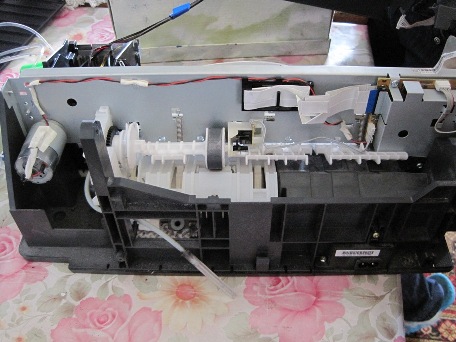

Нет...не нужно...дальше снимается ось подачи вместе с роликом...но геморно...а потом ещё и назад ставить...

Мастерил-мастерил, выковырял ролик, достал пружину, начал откусывать витки и она кудато прыгнула и потерялась... Можно как-то ее заменить... Или где взять другую? И как именно узнать какую нужно? :(
| Сообщение #497 Отправлено 04 мая 2010 - 16:45
Подобная нужна....
| Сообщение #498 Отправлено 04 мая 2010 - 16:52
