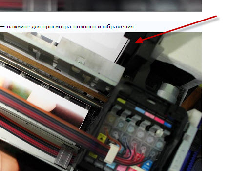

| Сообщение #527 Отправлено 20 декабря 2010 - 07:07
Поиск юзал, тему прочитал, но ответа пока не нашел.
Недавно поставил на R295 СНПЧ, во время установки мне пришлось снять корпус принтера и пропилить в нем паз для шлейфа. После сборки принтер стал печатать фотографии без полей немного наискосок - с середины листа справа начинается тонкая полоска, а к концу листа ее ширина составляет примерно миллиметр.
Почистил протяжные ролики влажными салфетками, но эффекта ноль. Получается, что левая сторона роликов либо стала больше диаметром, либо быстрее прокручивает, что невозможно, так как вал один. Либо левая сторона проскальзывает. Либо еще что-то. Как думаете, дело в первых роликах, которые толкают бумагу к ПГ, или в выходных, которые вытягивают ее? Или в чем-то еще?
Пикчезы удалены
Пикчезы удалены
| Сообщение #528 Отправлено 20 декабря 2010 - 09:38
Похоже, дело решается с помощью программы Adjustment Program и перенастройки полей.
