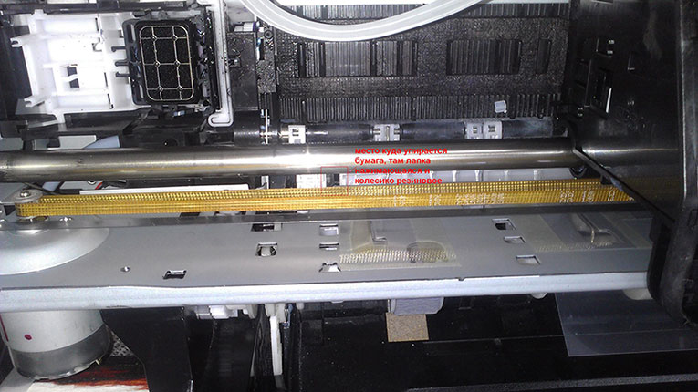

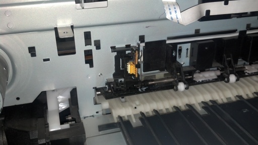

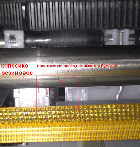

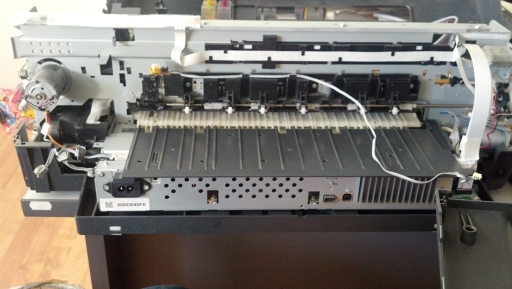

Здравствуйте.
Помогите, пожалуйста, вроде все перелопатила, вопрос свой на другом форуме нашла, ответ-нет)
Принтер Epson T50 с СНЧП бодро печатал полдня и вдруг резко начал жевать бумагу. Проверка показала, что он захватывает левую часть листа нормально,а правая во что-то упирается. Даже без бумаги принтер продолжает показывать замятие и жаловаться. Детальное изучение показало, что прямо ПЕРЕД 6 маленькими роликами прокрутки на белой пластмассовой линии есть небольшое окошко,как раз в правой части листа, и в этом окошке находится небольшая черная пластиковая лапка,которая нажимается листом бумаги, а ТАК ЖЕ маленькое резиновое черное колесико,в которое и упирается лист бумаги.
Колесико подвижно, двигается листом правее-левее, снятие верхней крышки показало,что если смотреть в профиль,то у колесика сбоку есть отверстие но само оно ни на чем не находится,т.е. оси нет.
Проблема в том,что я не смогла определить где это колесико стояло ДО поломки и какую функцию выполняло,чтобы вернуть его на место.
На упавший в принтер предмет никак не тянет...
Прикладываю общее фото принтера с обозначенным проблемным местом и фото с близкого расстояния где видны окошечко, нажимаемая лапка и таинственное черное резиновое колесико.
Спасибо большое...
Что-то общее фото не захотелось загружаться.. Вот общее фото чтобы было понятно где именно это окошечко и чертово колесико..
