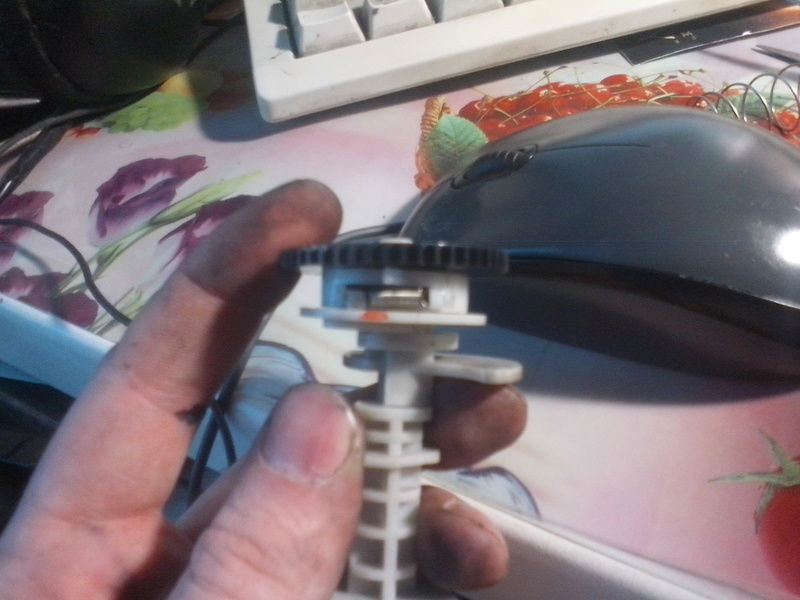

Сломался податчик бумаги механизм вобще не двигается стенка которая толкает бумагу к датчику стоит на месте не двигается и с шестеренки не передается зацепление на механизм податчика. Разобрав податчик обнаружил что в механизме что то отламилось. Посмотрите приложеные фото и подскажите что там должно было быть.
| Сообщение #629 Отправлено 09 декабря 2012 - 08:17
а...оська сломалась...легко вылечить...руки и голову приложить.
| Сообщение #631 Отправлено 09 декабря 2012 - 10:34
да.
| Сообщение #632 Отправлено 12 декабря 2012 - 05:51
Сделал ось из болтика для жесткого диска. Сточил шапку под диаметр, резьбой вкрутил в вал и с обратной стороны что вышло за пределы срезал полотном.

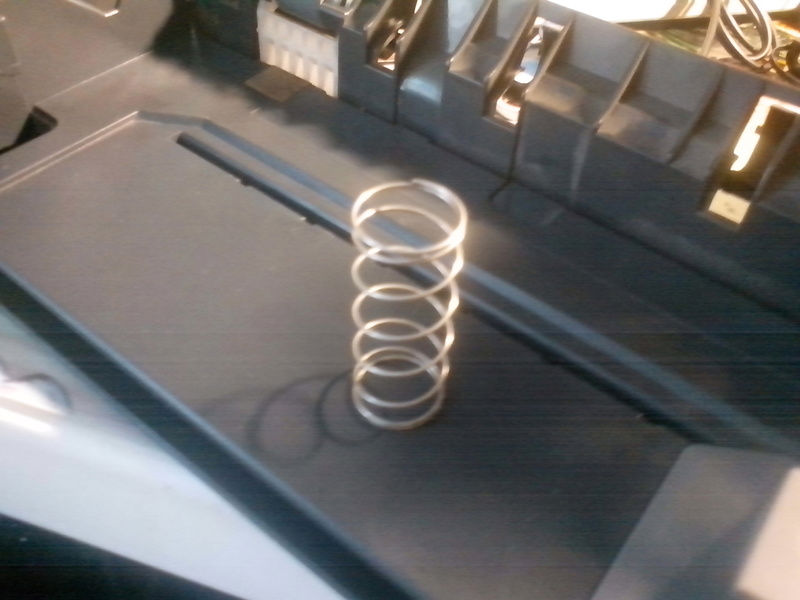

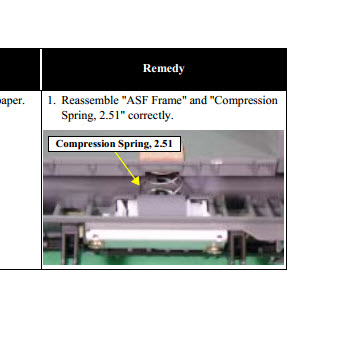

Проблема с подачей в R200 Затягивает все листы. Подматывал изоляцию под оба ролика, укоротил пружину нижнего ролика до трёх витков, срезал выступы. Изменение длинны тонкой пружины сзади вообще ничего не даёт - тащит все загруженные листы. Ролики не изношены.
| Сообщение #635 Отправлено 17 января 2013 - 11:55
Проблема решена: тормозную площадку всё время вставлял не в те пазы(((

На Epson T1100 начались проблемы с захватом плотной глянцевой бумаги (какой-то ломонд больше 200гр), с обычной офисной 80гр проблем нет.
То есть, принтер бумагу захватывает, но сплевывает лист с ошибкой, что бумага лежит не правильно и т.п. Если понаблюдать, заметно, что верхний ролик сошкрябывает лист не сразу, а где-то на середине, то есть лист уходит в принтер слишком поздно.
У меня уже есть успешный опыт подрезания стопорной пружинки в Epson 1410, которым и решил воспользоваться.
1. Подрезал пружину внутри нижнего ролика где-то до 3,5 витков и смазал литолом. Резинки протер спиртом - никаких изменений.
2. Укоротил пружину прижимающую ролик к бумаге (накинув несколько витков на крепеж) - никаких изменений.
3. Срезал и зашкурил выступы на рычагах удерживающих бумагу. На плотной бумаге один из этих рычагов (третий, если считать справа) оставлял глубокую вмятину где-то в 6см. от края листа, то есть в момент когда рычаги уже возвращаются в исходное положение. Заодно срезал ещё пол витка стопорной пружине внутри ролика, оставив 3 витка, а прижимную пружину снова ослабил как была.
В результате принтер начал захватывать плотную бумагу и печатать, НО берет из лотка по несколько листов сразу! С тонкими листиками по прежнему проблем нет.
4. Попробовал снова укоротить пружину прижимающую нижний ролик - всё равно берет несколько листов, если бумага плотная.
Замаялся уже туда-сюда разбирать-собирать принтер и решил пока отдать так. Будут пока печатать на плотной бумаге по-одному листику...
Подумываю заказать узел подачи бумаги в сборе, а то возня с этим принтером выходит дороже.
