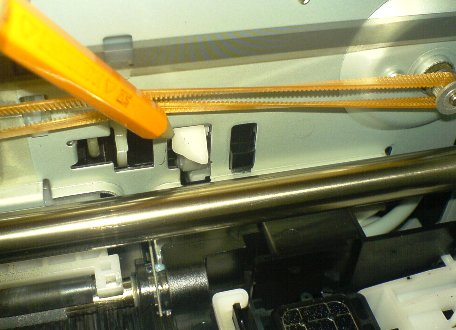

Мне на запчасти отдали принтер R340. На удивление почти рабочий. Неправильно работает захват бумаги. По одному листу хватает нормально, ставишь пачку фото бумаги 250 г/м, глотает по3-4 листа, причем, чем тоньше бумага, тем захватывает листов больше. Разобрал лоток подачи. Там на нижнем ролике должна быть пружинка, которая как я понял, читая эту ветку, немного притормаживает этот нижний ролик и стопорит задний ход. А ее там вообще нет. Ролик крутится свободно и вперед и назад. Подскажите в этом ли проблема, и может, подскажите, что можно воткнуть туда вместо этой пружинки, так как найти нужную не представляется возможным в нашей дыре, сервисов нет в принципе. Может можно от какой-нибудь игрушки подобрать?
