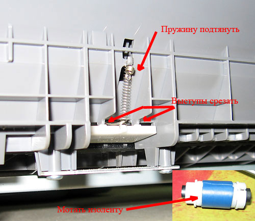

| Сообщение #236 Отправлено 21 августа 2008 - 10:53
Вы невнимательно читали!!!
Если принтер берет несколько листов за раз, это говорит о том, что ослабло усилие с которым НИЖНИЙ ролик прижимается к верхнему.
Нужно либо подтянуть пружину которая прижимает нижний ролик, либо сточить выступы в которые упирается площадка нижнего ролика, либо мотать изоленту под резинку нижнего ролика.
В особо запущенных случаях - нужно делать все вместе (или в паре, иначе - можно перестараться).
Поищите в этой теме эти сообщения, там есть фотографии, что подтягивать, что стачивать, куда мотать.
Сообщение №66.
add:
Вот, намалевал, если вам лень искать:
Сообщение №66.
add:
| Сообщение #237 Отправлено 21 августа 2008 - 11:19
Спасибо, что куда подтягивать — я знаю. Пружинка была уже подтянута, я сейчас подтянул ее еще больше, и все заработало. Когда будет время — срежу еще пару витков с пружины ролика. Спасибо еще раз : )

Episode (21st August 2008 - 11:53 AM) писал:
| Сообщение #239 Отправлено 22 августа 2008 - 12:06
romanM, у меня также было. Сначала подтянул, было все нормально, потом стал жрать все листы разом. Ослабил пружину — стал брать по одному, потом вообще перестал брать. Снова усилил — и все пока работает (правда, долго не тестировал). А вот выступы пока не трогал.
