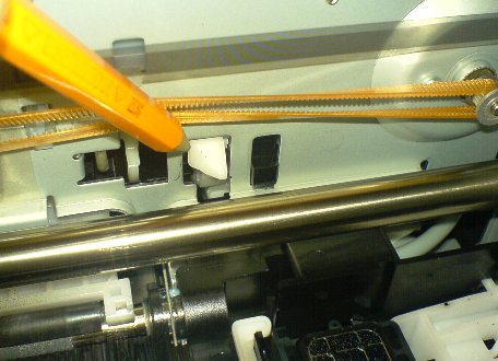

Tar снимаешь весь УЗЕЛ подачи бумаги, находишь тот элемент, который карандашом указан его и снимать, он вращается на валу , это он , бумерангом..

romanM
Спасибо за фотку, но не эта штуковина причина вибраций.
Податчик вместе с этой штуковиной я полностью извлекал из принтера и включал без податчика - шум продолжался.
В конце-концов я раскидал половину принтера на части, как британский флаг и нашел источник вибраций! Но... чтобы добраться туда - нужно раскидать оставшуюся половину принтера. И тут я... оробел, там дальше идет синхронизация шестеренок, я прикинул, что потом я его собрать не смогу, нет собрать конечно можно, но работать он вряд-ли будет. Решил оставить как есть, печатает-то нормально. Пока не развалится а потом куплю другой такой-же. Извиняйте за беспокойство.
Мужики всем спасибо за участие!
