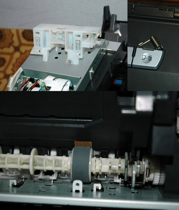

А это - пружина подтягивающая нижний вал, выступы - ограничители, изолента под резинку верхнего вала.

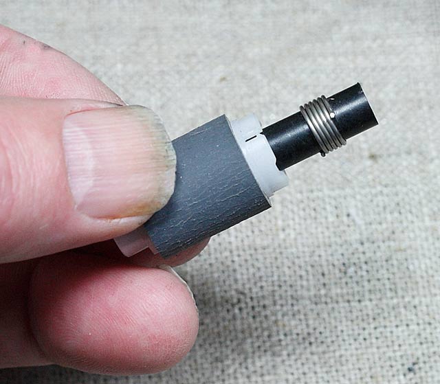

Вчера разбирал 220-й. Причина - восстановить прежнее состояние трёх пружин (не важно каких, это история отдельная, и она связана именно с плохой подачей льяных листов ЛОМОНДА), которые я по глупости перегнул. Состояние пружин было восстановлено
Далее от нечего делать я решил попробовать вручную (без включения принтера) заправить лист в тракт, прокручивая двигатель вертикальной подачи. Получалось хреново. Явно был виноват тот "вспомогательный" ролик, о котором говорится в FAQ. Кстати, вчера я не удосужился почитать о проблеме и пошёл своим путём - разобрал узел вспомогательного ролика. То что я увидел внутри, заставило меня сегодня усомниться в правильности решения, описанного в FAQ!
Сейчас я еще раз разберу узел и сделаю снимки.
| Сообщение #289 Отправлено 23 декабря 2008 - 12:46
Нижний ролик вращается на оси с применением примитивной "обгонной" муфты на основе охватывающей вал пружины. Задача - обеспечить легкое вращение в одну сторону и не позволять ролику вращаться в другую.
В моём случае из-за износа оси под пружиной образовалось большое количество пыли. Свободное вращение было затруднено и выполнялось со скрипом. После уборки мусора, шлифовки и полировки выработки нормальное функционирование узла восстановилось.
Кроме того, пространственная геометрия осей обоих роликов и оси рычага нижнего говорит о том, что та пружинка, которую рекомендуется подтянуть, особой роли в функционировании узла не играет. Узел работает в САМОЗАТЯГ. Т.е. усилие вращения ведущего ролика заставляет ведомый плотнее прижиматься к ведущему. Аналогично работают узлы протяжки аудио-видео магнитофонов. Основное условие - лёгкость вращения прижимных роликов!
Показанный на снимке узел чист уже.

Пружина подтянута, витка 3-4 накинуто на выступ, за который она крепится. Разве что, ещё больше подтянуть?
Выступы страшновато стачивать - обратно не нарастишь. Но буду имет в виду как крайнее средство.
А про изоленту вы же и писали, что резинки на роликах тогда снашиваются быстро, разве нет? У нас город маленький, и я не знаю, где мне их брать. Да и в большом городе, скажем, Москве, я не видел магазинов "Запчасти джля принтеров Эпсон". ;-) Спрашивать в сервис-центрах?
