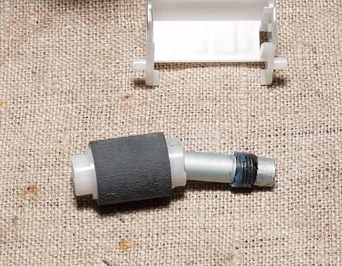

| Сообщение #308 Отправлено 28 декабря 2008 - 20:46
Ух, как я снимал податчик на R270! Практически, с помощью лома.
Фиг с ним.
Проблема, похоже, аналогична - прижимной ролик в прямом направлении вращается со скрипом и трудно.
Новости (в сравнении с R220):
1. подтягивающая пружина более мощная. Козе понятно.
2. Ось ролика "ляминевая". Кривая трубка.
3. Узел обильно смазан смазкой.
Они чего, вообще, окурились своей японской анашой? Или сейка верит своему китайскому брату?
Фиг с ним.

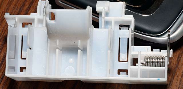

| Сообщение #309 Отправлено 28 декабря 2008 - 22:04
| Сообщение #310 Отправлено 28 декабря 2008 - 22:16
ЮХа, благодарю за фото пружины, не знал откуда она...

ЮХа (28th December 2008 - 08:46 PM) писал:
А зачем им делать принтер, который не будет ломаться? Чтобы никто не покупал новые?
Siemens сделал 10 лет назад телефон с mp3, поддержкой java, gprs, flash card и собственной ОС, который работает по сей день.
Где сейчас подразделение сименс-мобайл?
То-то же...
Вот тебе ответ на вопрос, который ты задал немного выше.
Зачем мы подтягиваем пружину, если это не рекомендует производитель?
Почему производитель сам установил более мощную пружину? Читает этот форум?
Мы доделываем то, что Сэйко не доделал, мы устраняем их просчеты, мы режем выступы, и в следующих моделях производитель эти выступы не делает. Мы подтягиваем пружины, и в следующих моделях, производитель ставит более мощные пружины.
Прогресс мать его...

Вчера я ошибся. Ось стальная. Всё равно не дело. К тому же она согнута из листа, со всеми вытекающими по геометрии.
Семимиллиметровую заготовку взял от телескопической антенны. Латунь. Геометрия прекрасна, пара латунь-сталь достаточно износоустойчива.
Собрал принтер. Включил. Пишет "общую ошибку" . Облом... уныние.
