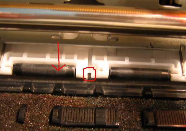

1 Вобщем отрезал кусок пружины и сделал хорошую натяжку. Та что ролик прижимает.
Не помогло.
2 Обрезал до 3 витков пружинку на валу ролика, смазал. Не помогло.
Бумага доходит до маленьких длинных роликов и стопорится.
Прикрепленное изображение: IMG_6390a.jpg
обвел край бумаги, стрелка на ролике, который не вращается.
|    Сообщение #203 Отправлено 22 апреля 2008 - 21:41   hatman
Roven
Попробуй подпилить упоры на пластине - фото на предыдущей странице в моем посте

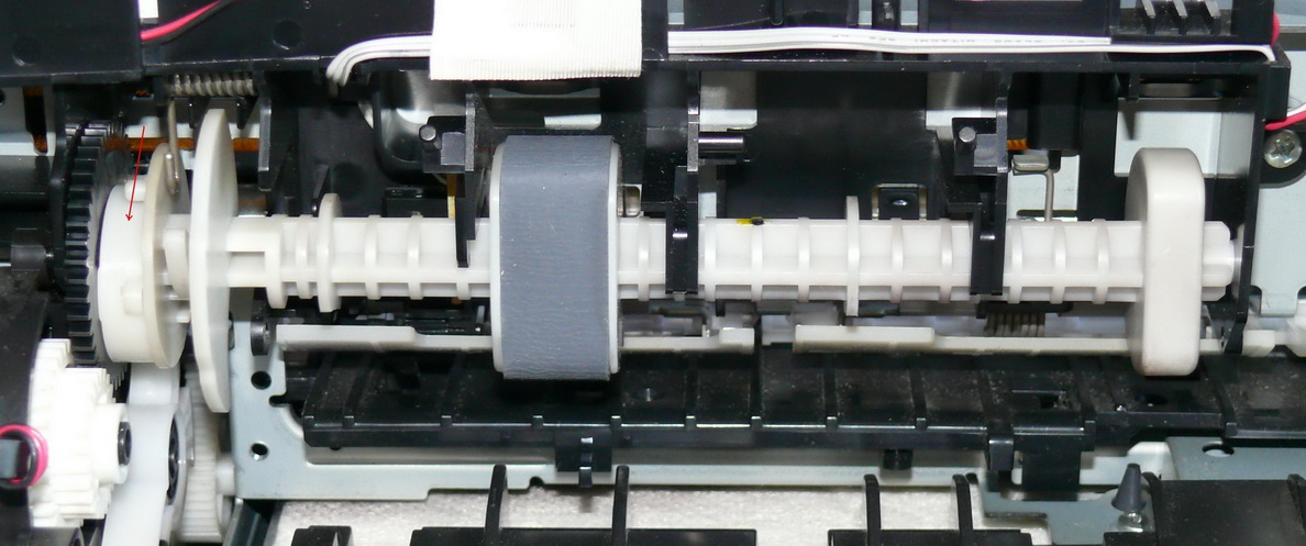

Может я что-то путаю с терминологией? Податчик - это тот узел, куда вставляется бумага? Если да, то он снят, снял и Г-образную пластину с 6 белыми роликами. Теперь перед глазами слева - 2 шестерни, прямо перед глазами - белый вал с ребрами жесткости продольными, на котором обрезиненный ролик. Зубья шестерней целые, принтер в разобранном виде уже включал. Шестерни вращаются, а вот этот вал с обрезиненным роликом не вращается. Если лист бумаги вставить в щель принтера, со снятым податчиком, то он бумагу и протягивает, и позиционирует. Даже тест дюз печатает, картинки не пробовал. На этом белом валу с продольными ребрами жесткости, заодно с которым сделан верхний обрезиненный валик со срезанным сектором, с левой стороны к шестерне примыкает нечто белое цилиндрическое, шириной на глаз около 6 мм. Я предполагаю, что там что-то типа храпового механизма, и , как мне кажется, собака порылась в нем. Вот этот "цилиндрик" болтается на валу... Завтра работаю сутки, после завтра сфотографирую этот подозрительный узел. Вот я его не знаю как снять и побаиваюсь разбирать, не выскочили бы из него какие детальки с пружинками... :-(
|    Сообщение #210 Отправлено 25 апреля 2008 - 14:02   Episode
Просмотр сообщенияAlex-2005 (24th April 2008 - 10:44 PM) писал:
Было бы хорошо.
|    Сообщение #211 Отправлено 26 апреля 2008 - 13:54   Alex-2005
Вот сейчас принтер разобран до такого состояния. Белый вал с верхним обрезиненным роликом со срезанным сектором имеет возможность совершенно свободно в небольших пределах вращаться вокруг своей оси. На этом фото он в одном крайнем положении, на следующем фото - во втором крайнем положении, после того, как он прокручен "на себя". Красной стрелочкой я пометил тот узел, который у меня вызывает подозрение. Он имеет радиальный люфт порядка 5-6 мм, при включении подачи бумаги, когда начинают вращаться шестерни, этот "цилиндрик" начинает дергаться в разных направлениях, но вал с роликом остается неподвижен.
На предыдущем фото плоховато видно, второе загрузил через Радикал. На первом фото резиновый ролик находится в первом крайнем положении, при этом срезанная часть обращена " к себе", если смотреть на принтер сзади.
На этом, втором фото, расположение вала с роликом во втором крайнем положении, после того, как он провернут "на себя" до упора.
Срезанный сектор при этом расположен снизу, а это на фото видно.
После отправки фото почему-то поменялись местами :-(
  • Прикрепленное изображение: P1020443.jpg
|    Сообщение #212 Отправлено 26 апреля 2008 - 14:42   koka
Эта белая штучка...сидит в другой...чёрной...там пружинка (на белой)...
и сидит белая на пупырышке...
Сам написал и долго смеялся...нет не умею писАть...
Разберёте-поймёте, ничего там страшного нет...правда сниматьне удобно и ставить.
|    Сообщение #213 Отправлено 26 апреля 2008 - 18:42   Episode
koka все правильно написал. Я тоже угадал в чем проблема. Прочтите внимательно мой пост № 210 и все будет отлично. Интуиция подскажет (или СМ) как оно должно стоять.

Вал с шестерней и верхним роликом подачи я очень легко снял (во истину, у страха глаза велики!). Устройство узла проще табуретки! Сразу понял, как все это взаимодействует! Оказалось, что выступ с отверстием на одной детали соскочил с пластмассового выступа-штифта на другой! Ну и интуиция подсказала, что эти 2 детали для работоспособности узла должны были соединяться винтовой пружинкой на сжатие, которая отсутствует. Выскочить она не могла, если соскочила, то должна была бы находится внутри принтера, выскочить наружу помешал бы корпус. После снятия корпуса я очень внимательно осматривал все внутри на предмет отломившихся деталей, переворачивал и тряс принтер со снятым корпусом - ничего "лишнего" внутри не гремело и не вываливалось. После снятия податчика внутри все еще раз внимательно осматривалось. Полагаю, что эту пружинку вместе с проводами и лотком дисков "схитили" в сервис-центре. Еще раз просмотрев всю ветку, нашел подтверждение на одной из фото - действительно, такая пружинка присутствует и "цепляется" именно за те выступы, что я и предположил! Зубья внутренней шестерни и зуб храповика не повреждены, осталось найти подходящую пружинку, собрать и попробовать в работе.
Вот только остались 2 неясных момента по сборке. Первое - как при сборке ориентивовать этот вал с роликом относительно других делалей - срезом ролика к себе (если смотреть на принтер сзади)? И второе - сверху имеется спиральная пружинка, конец которой сформирован в виде подобия незамкнутой петли. Этот конец при разборке своей "петлей" ни на какой выступ не надевался, просто поджимал узел влево, к шестерне. Так и должно быть или он одевается на какой-то выступ, который у меня отломился?

Пружинки так нигде и не нашел, поставил более-менее подходящую, что нашел в барахле, поставил вал на место, то ли угадал положение, то ли он сам после включения и проворачивания шестеренок встал, как положено, но вроде бы как все заработало как надо! Правда храповик стал тарахтеть громче, видимо пружинка жестковата, чуть подрастянул - стало потише. Теперь уж после праздника обрежу пружинку нижнего ролика и соберу окончательно. Вот только остались сомнения относительно того, правильно ли поставил верхнюю спиральную пружину с "петелькой"... :-(
romanM, спасибо за совет, видимо Ваше сообщение было отправлено тогда, когда я писал предыдущее сообщение.
