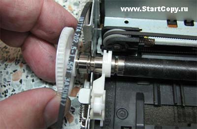

Что касается промывки ПГ - то я давно уже использую ... без принтерных "рам" ... насос, сделанный из помпы + привода лифта каретки (выходная и входная шестерёнки у них по модулю совпадают - корпуса подогнать, на куске "жестянки" смонтировать) от R200\220 и набора парковок (либо вообще - кап) под разные модели ПГ Эпсон-ов и Кэнонов.
Кроме того сваял ещё и "дрюкалку" = гоняет промывку туда-сюда... из редуктора линейки сканера какого-то МФУ-мыльницы НР (вроде - 380-го) и шприца, работающего по принципу "качающегося цилиндра"... Тема в своё время на СтартКопи обсуждалась... Да и здесь я когда - то выкладывал (если не склероз-з) фотосесию "однонаправленного" девайса, автор которого постеснялся сам выложить... Но что-то найти не могу :ilove-r-ru:

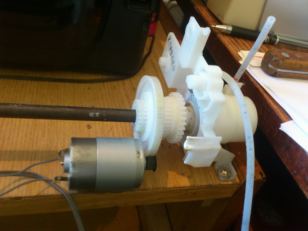

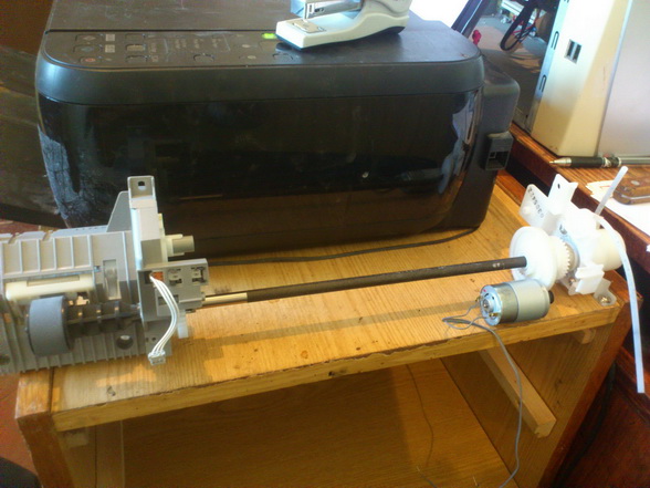

Сделал я стенд. Не полностью конечно, но такой идейный вариант для рассмотрения на форуме)))
Прикрепленное изображение: DSC_0124_новый размер_новый размер.JPG
Прикрепленное изображение: DSC_0125_новый размер_новый размер.JPG
Прикрепленное изображение: DSC_0128_новый размер_новый размер.JPG
Все запчасти с Canon IP1000. Вот вам еще видео процесса качалки)))

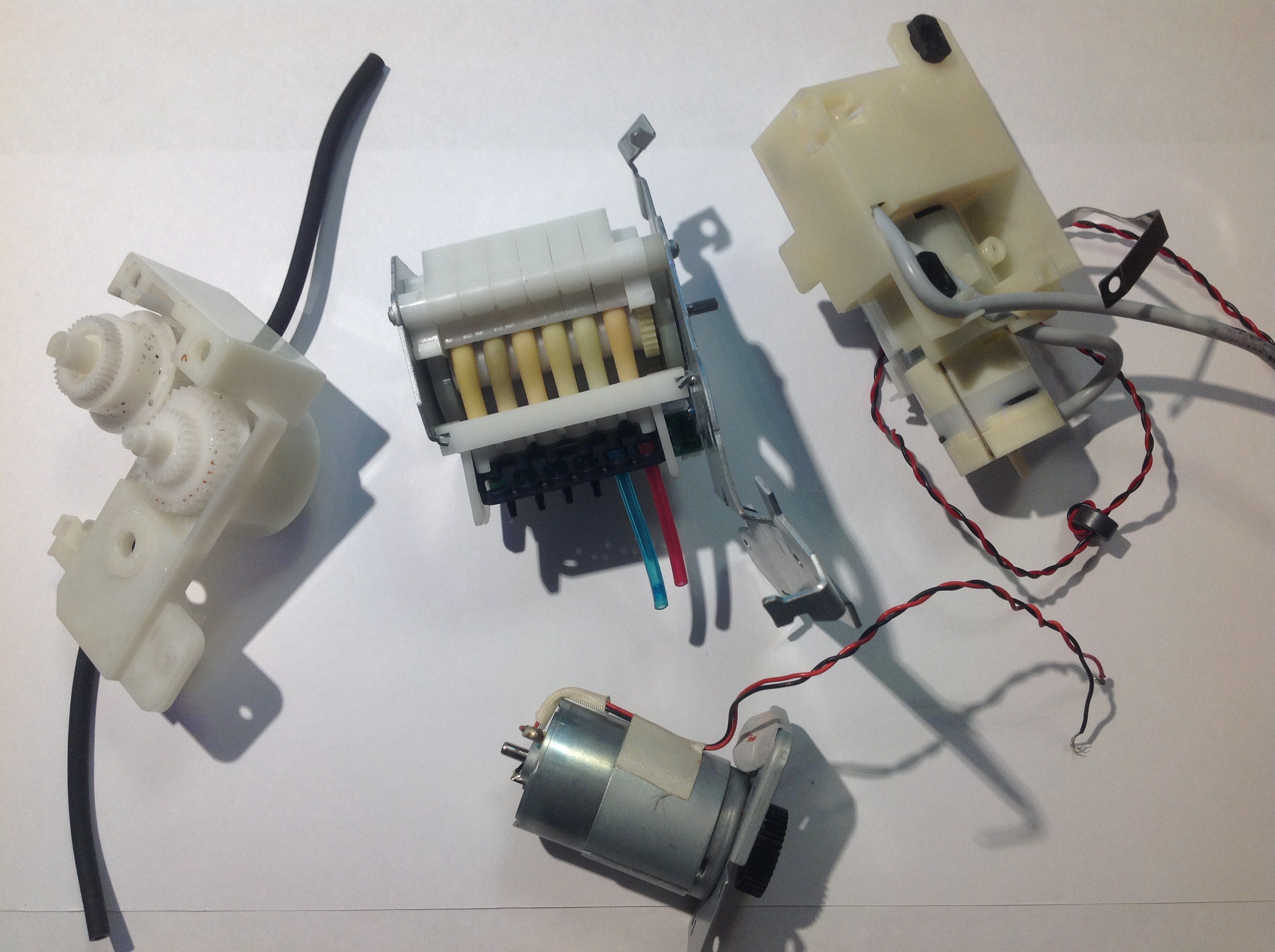

|    Сообщение #90 Отправлено 17 марта 2015 - 17:08   Dorton
Стас, это реальная машинка собственноручно сделанная, на базе насоса от принтеров и МФУ НР на 177-х картриджах, там насос что надо, 6-ти канальный, блок от него же, там 16 и 32 вольта, т.е. в двух режимах гоняет, чистит тока в путь

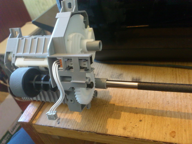

|    Сообщение #98 Отправлено 17 марта 2015 - 18:48   sanek943
подскажите пожалуйста, чем покрыт этот вал???? Я его хотел бы отрезать болгаркой, но незнаю чем он покрыт, нету ли там какой-нить гадости????
Прикрепленное изображение: 41.jpg
|    Сообщение #99 Отправлено 17 марта 2015 - 18:51   combain
sanek943, абразивным напылением , режте смело .
