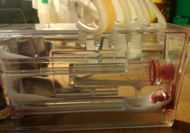

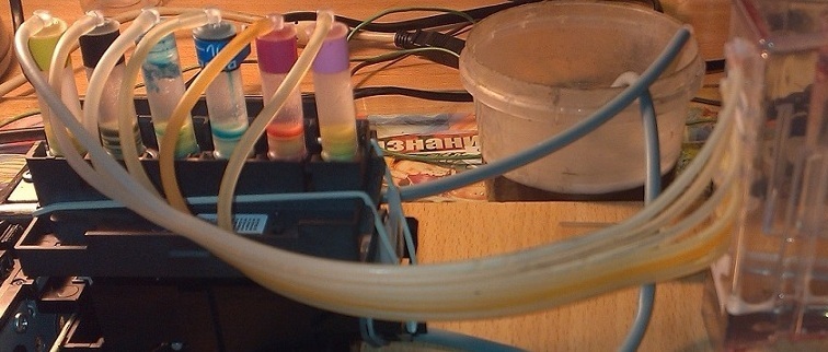

|    Сообщение #136 Отправлено 24 марта 2015 - 16:26   Alex_Ekb
Продолжаю эксперимент.
Попробовал подключить сразу все каналы.
Прикрепленное изображение: Помпа5.jpg
На практически самых маленьких оборотах проток нормально идет, равномерно по всем каналам.
Не нужный или мешающий канал можно пережать.
Прикрепленное изображение: Помпа4.jpg
Как то так течёт ... неспеша
