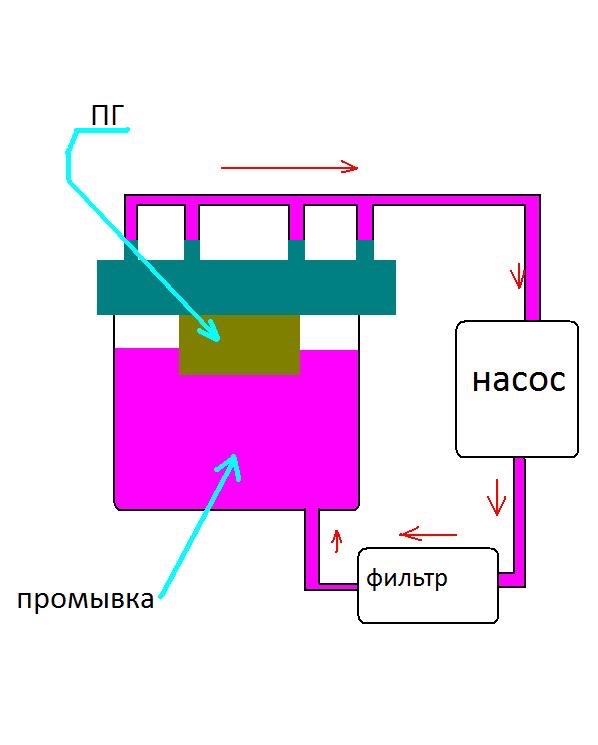

Цель, гонять промывочную жидкость через фильтр по кругу, забор жидкости через пластину дюз, выход с чернильнозаборной иглы
Фильтр механический? Т.е. твердые механические загрязнения задерживает?
Известно ли, какой размер пор у фильтра?
Контроль его загрязнения? Сменные фильтры?
| Сообщение #3 Отправлено 15 марта 2015 - 13:53
Фильтра конечно сменные, какие именно, еще не знаю, нужно будет посмотреть какие есть в природе, желательно чтобы ценник был поменьше

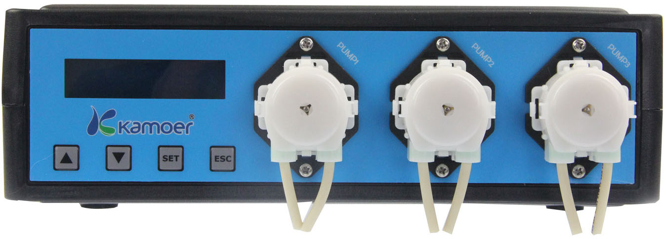

Т.е работает? мощности хватает для прокачки? Есть в продаже на 4е помпы и совсем не дорогой, на один насос с ручной регулировкой прокачки.

Я что если вместо этого дорогущего устройства сделать что-то типа такого, только с помощью штатной помпы принтера, которую бы подключить к моторчику, чтобы он постоянно гонял промывку из под пластины дюз черег саму ПГ и выгонял ее через чернильные штуцера и так покругу. Только с применение фильтров. Ведь помпа расчитана на силу отсоса, не повреждащего ПГ)))))))

одинарный 50$ стоит, не дорого

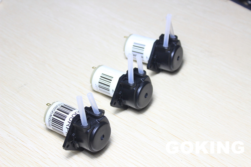

По ссылке в комплекте только сама помпа? А как же адаптер для подключения ПГ. Самому изобретать?
Есть еще вот такие DIY наборы насосов
Стоят совсем недорого - http://ru.aliexpress...2232841715.html
