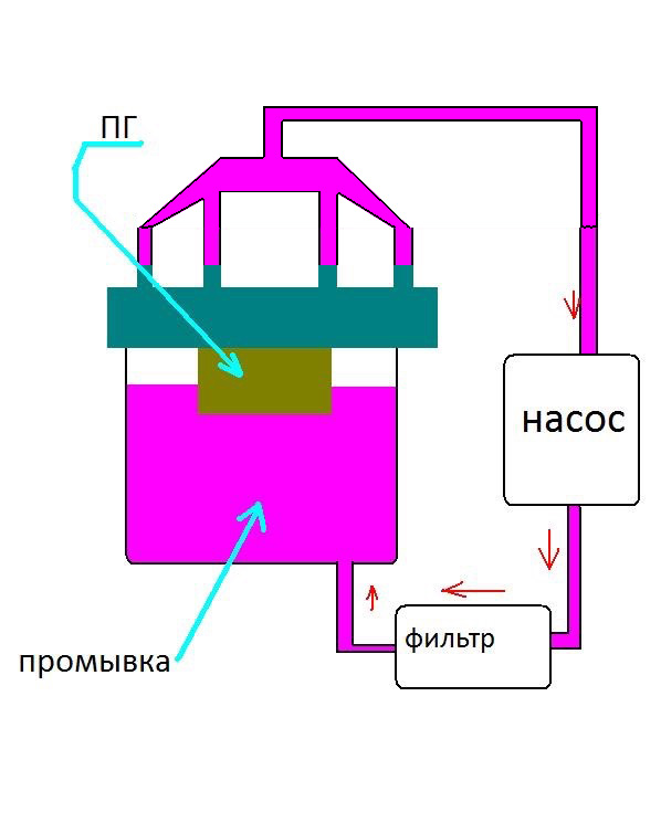

Вообще я такую систему промывки ПГ уже предлагал собрать людям на форуме .
Физику поучи, лучше гидравлику....
Никогда жидкость не пойдёт по другому пути, нежели путь наименьшего сопротивления. Никогда не будет никакого эффекта при промывке ПГс закупоренными каналами от подобного "оборудования", за исключением "случайности".

| Сообщение #28 Отправлено 15 марта 2015 - 21:18
Alex_Ekb,
Ну так давай )))
Я даже наглядную схему показал )
Стаc,
Здесь интересна идея того , что эта конструкция будет выглядет как непрерывный регулируемый обратный отсос , и регулируемый дождик .
Но ультразвук по-любому желателен , он будет " разбивать " засоры частицы которых будут отсасываться .
Стаc, я же расказывал тебе всё в личке , можешь пожалуйста нужные тексты перекинуть сюда ? Просто у меня та переписка с тобой куда-то улетела

combain,
Так будет думаю немного правильней, а вообще скорее всего лучше промывать по одному цвету, да и бес проблемные цвета мыть толку нет.
| Сообщение #37 Отправлено 16 марта 2015 - 06:39
Схема неверна. Надо делать тогда отдельный канал на каждый цвет. Если будет засор в одном, то нагрузка будет распределяться на другие цвета.
Так же хорошо бы задать плавное изменение мощности - эффекта будет больше. По мне это больше примочка для мегазагруженных или ленивых.

pepsiman,
Это тоже можно , тогда ещё надо ставить краников и клапана .
Вечем нарисую схему более " правильную "
Alex Fox, вечером всё будет .
