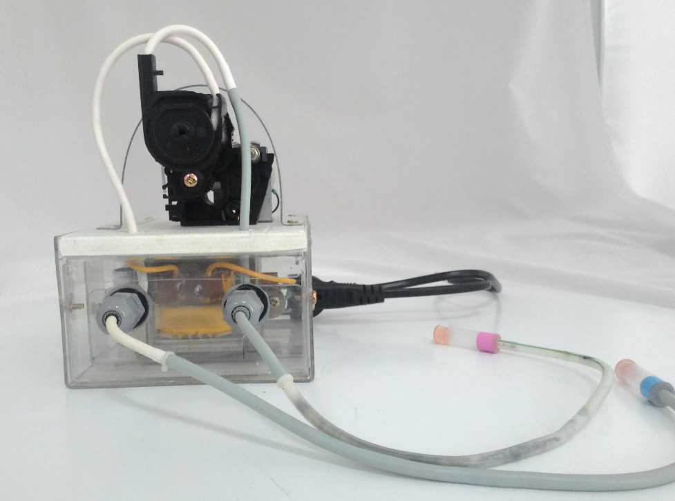

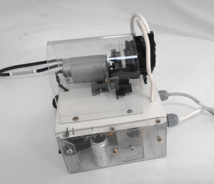

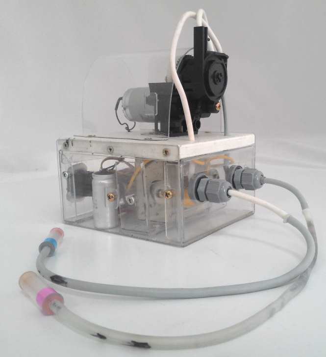

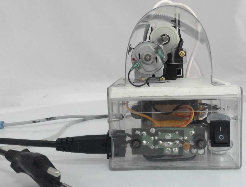

Вот таким устройством пользуемся уже много лет.
Цена вопроса - помпа от принтера и 2 часа времени на сборку.
| Сообщение #109 Отправлено 19 марта 2015 - 09:55
root,
Приветствую, а обороты двигателя регулируются?
| Сообщение #111 Отправлено 19 марта 2015 - 11:26
Для чего используешь и какие результаты - это важно...
Промыть исправную бошку на сольвентнике при смене чернил - это одно.
Промыть усохший канал на пигментнике, сублимационнике - это другое.

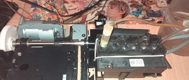

Соорудил для теста вот такую конструкцию. Подопытным стал T50, отрезал все лишнее, укоротил.
Моторчик подключил временно к блоку питания с регулировкой, стартует уже на 10 В максимальное у моего блока 20 В вполне хватает довольно быстро гнать жидкость, даже наверное многовато если качать один канал.
Головка посажена на капу родную, решетка и поролон ликвидированы и все промыто. Пока закрепил резинкой, вполне хватило для нормального уплотнения.
Вроде конструкция получается работоспособной думается сделать отдельную ёмкость и капу крепить на ней. Это дает возможность менять капу в случае промывки головки другого типа. Трубка с фильтром из капы в емкость с жидкостью. Из штуцера головки в помпу.
Думается что если делать трубки на все штуцера чтобы качать все одновременно, то надо на каждой трубке делать зажим потому как жидкость по самому забитому каналу может не пойти. Но жто уже наращивание размеров конструции ... спрут короче ))
| Сообщение #113 Отправлено 22 марта 2015 - 18:12
Alex_Ekb,
Не совсем понял как жидкость проходит, штатно как в принтере? Смысл был наоборот
| Сообщение #114 Отправлено 22 марта 2015 - 18:14
pepsiman, наоборот и идет, качает из штуцера, забор из капы
| Сообщение #115 Отправлено 22 марта 2015 - 19:05
| Сообщение #116 Отправлено 22 марта 2015 - 19:23
pepsiman, Пробник же, что то глобальное делать без проверки работоспособности нет смысла.
А в ёмкость ставить как с фильтрацией поступить, значит надо изначально очень чистую тару и слив в неё тогда фильтровать. К тому же видимо надо строго следить за уровнем жидкости - мало плохо а много еще хуже. А так без разницы сколько налито.
Для проверки показалось что так быстрей и голову не мочить в емкости.
