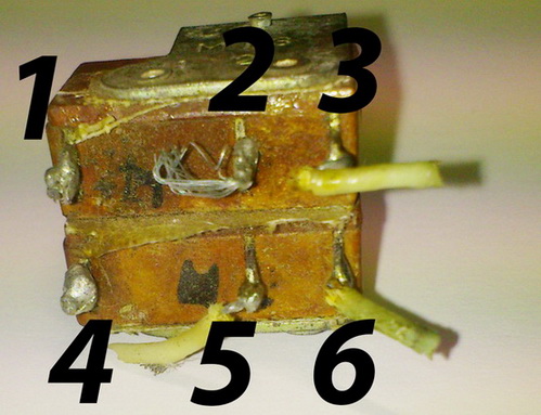

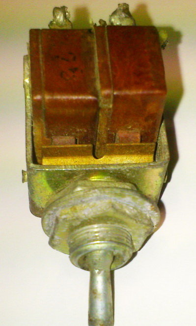

Есть еще один нюанс: нада сделать реверс. Как сделать так, чтобы переполюсовку делать каким то типа тумблером, а не вручную?????
| Сообщение #373 Отправлено 10 июня 2015 - 16:30
Да, нужен двойной спаренный тумблерок. (2 коммутируемых контакта, в сумме 6 контактов)
