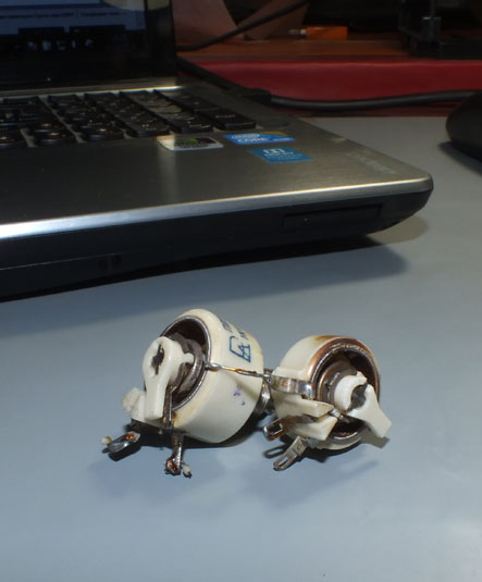

sanek943, вам надо переменное сопротивление типа ППБ, или ему подобные
Проволочные сопротивления выдержат довольно приличный ток. Вам надо погасить где то половину напряжения. Считаем по закону ома что это будет за сопротивление. Если будет греться то может лучше взять какой нибудь другой источник питания.. Сейчас полно всяких зарядок на 12вольт...Пробуйте, может и потянет

sanek943, вот какая возникла мысль по поводу потенциометра http://www.lomstat.r...nik/ppb-3a.html
ищите на радиорынках или на блошиных рынках барыг, которые скупает радиоэлементы на переработку. За пару гривен прикупите у них нужный потенциометр.
