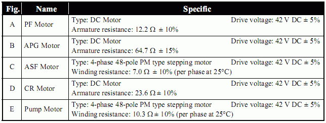

Какое напряжение в двигателе помпы epson T1100? Достал помпу в целях использования вне принтера, надеялся увидеть на ней маркировку. Нет ничего. И как его подключать, к нему идёт шлейф из 4 проводов, не хочется глубже курочить. Это шаговый двигатель? Его от простого блока питания запустить вообще можно, без драйвера? Да еще и к корпусу была "земля" прикручена, играет ли она какую-то роль кроме заземления или она как масса работает? Кто-нибудь по этому поводу что-то знает?

|    Сообщение #330 Отправлено 26 мая 2015 - 19:55   Slava2
Просмотр сообщенияrain_day сказал:
а у этой помпы отдельный двигатель? почему спрашиваю , потому как эпсоны любят помпу крутить основным двигателем, через какие то хитрые программные шестеренки.
Четыре провода -это шаговик. Центральный провод - это земля от статики. Напряжение от 12 вольт до 36, это зависит какая частота импульсов подается на него, и какая скважность....Но в это не лезьте....не надо оно вам на даном этапе..Подберите шестеренку для постоянно токового движка. Благое дело их в эпсонах нынче много.

|    Сообщение #332 Отправлено 26 мая 2015 - 20:49   potroshitel
зачем для помпы шаговый двигатель?
Это надо спросить у японцев. Из СМ на Т1100:
Прикрепленное изображение: pumpmotor.GIF

|    Сообщение #334 Отправлено 26 мая 2015 - 21:54   Slava2
у НР тоже такие заморочки были. Они считали к-во шагов впереред, а потом такое же к-во взад....Позже стали ставить постоянно токовый , но с лимбом, который считал уже реальные обороты....если их не было, то ошибка .

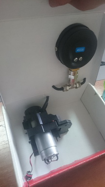

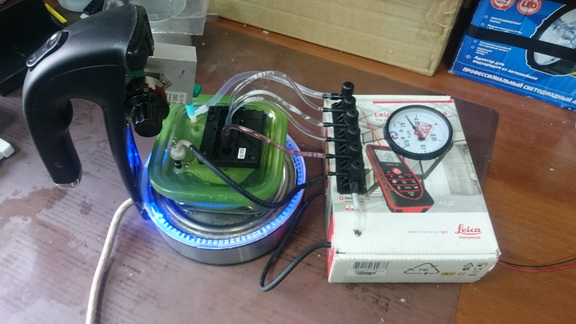

|    Сообщение #335 Отправлено 27 мая 2015 - 12:34   rain_day
Ну вот и моё первое приближение. Не хватает регулятора скорости мотора и подогрев еще обдумываю. На отсос качает без всяких регулировок 0,05 ПМа, а вот на прямую давление зашкаливает, надо сильно снижать обороты, боюсь как бы редуктор ставить не пришлось. Или какой-то клапан регулируемый может воткнуть.
Ёмкость взял стеклянную с прицелом на внешний подогрев какой-нибудь хренью. Типа днищем от чайника с диммером или еще чем...
Реверс делать не стал, т.к. лечге и лучше переткнуть шланги местами
Slava2, кстати, я проверил на убитой голове Т1100. Голова начинает ссать дождиком при прямой прокачке при давлении более 0,05 МПа, а это 7 psi. Это подтверждается видео про printheaddoctor. Не знаю насколько это критично, мучаю вот подопытную голову, пока не порвало. Давил в прямом направлении до 0,15 МПа (21 psi) - держится.

|    Сообщение #336 Отправлено 27 мая 2015 - 13:10   Slava2
редуктор очень желателен. В том насосе который я на ролике выкладывал, вообще по паспорту ротор вращается через редуктор, и у него обороты ротора от 0,1 до 100 об/мин.
|    Сообщение #337 Отправлено 28 мая 2015 - 04:56   rain_day
Slava2, holomen, придумал. Ёмкость берем стекляную (контейнер из под еды, например) и ставим на USB подогреватель кружек. Он греет в лучшем случае градусов 60. Думаю жижу как раз градусов до 40-50 нагреет. И вольтаж не большой, и если не получится - чай можно греть :) У кого есть такая в наличии? Померить бы температуру до какой реально стакан воды нагреть может.
|    Сообщение #338 Отправлено 28 мая 2015 - 06:43   Nikolai67
Не греет он - поддерживает. Греться будет очень долго.
|    Сообщение #339 Отправлено 02 июня 2015 - 12:26   rain_day
Nikolai67, да, Вы правы. Если исходить из того, что usb выдаёт нагревателю 5В и 0,5А, то по расчетам у меня получилось, что нагреть 300 мл воды с 20 градусов до 50 получится за 4 часа (и это без учета КПД, который точно не более 50%). Тогда может нагревать жидкость под горячей водой в раковине, а этой херней поддерживать? Поддерживать-то она хоть сможет? Хотя муторно сильно, согласен. Тогда брать чайник с плоским дном, который не жалко, обрезать и через диммер подключать. Но опасная хреновина получится...

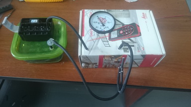

Монстр в деле. Если толк будет, получит продолжение в виде нормального корпуса и термостата
Нужен совет спецов. Машинка качает, отсосала кучу ошмётков из ПГ, куски краски уже не вылетают из головы. Но всё равно при долгом (несколько минут) отсосе проходимость через пг сильно ухудшается. Увеличивается разряжение и уменьшается расход. Если дать голове отстояться без вакуума, то при запуске отсоса в первые секунды проходимость очень хорошая, это видно в прозрачных трубках. Потом опять падает. С чем это связано? Вряд ли столько говна внутри, что оно забивает фильтр. Сам фильтр залипает или что?
  • Прикрепленное изображение: DSC_2374_новый размер.JPG
|    Сообщение #340 Отправлено 03 июня 2015 - 12:30   Slava2
насчет говна не знаю. Скорее всего при интенсивной прокачке забиваются дюзы воздухом, при этом воздушные пузырьки в тонких капилярах будут играть роль пробочек.....Я так думаю! :spiteful:
