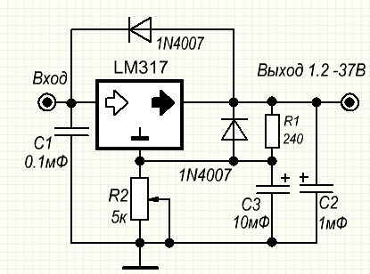

Slava2, может поможете. Хотел сделать схему для регулировки напряжения от минимума до 42. Нашел LM317. Нашел статью, где все описано, но не знаю как подобрать сопротивление(((
Вот статейка: http://samodelkyn.3d.../2013-10-16-154

Для того что бы как то рассчитать вашу схему, надо сначала знать сколько потребляет ваш мотор в номинале. Раскрутите его от 12 вольт и при этом померяйте какой ток он берет...хотя бы на холостом ходу .
Там кстати есть и советский аналог этой микросхемы...каой то КРЕН.
Больше того если на нерегулируемый КРЕН поставить на среднюю ногу переменное сопротивление, то тоже можно получить регулируемое выходное напряжение....ищите схемки. Когда то этим увлекался -всё по памяти.

Можно. Не забывайте о радиаторе на LM-ку.

так схема ж на рисована в вашей статейке.
Потребление вашего мотора около 0.1а...Подставляете значение в формулу и получите сопротивление порядка 12 ом....Но как по мне, то там должно быть сопротивление побольше..Начните с 50ом

вот нашел более простую схему: http://www.liveinter.../post299265985/
Можно ли сделать без конденсаторов????
| Сообщение #408 Отправлено 22 июня 2015 - 11:23
можно и без конденсаторов.

Slava2, я вот смотрю на эту схему и не очень хорошо все понимаю. Вы не могли бы нарисовать по простому и показать. Если конечно Вас не затруднит)))
| Сообщение #410 Отправлено 22 июня 2015 - 11:48
sanek943, https://commons.wiki...n_con_LM317.png
может эта схема будет вам более понятной?
я не знаю как и с чего вам провести курс ликбеза (прошу не принимать это на личный счет). Если вы с электрикой не имели дело, то всё надо начинать с азов....другого пути нет.
только похоже что для 317-го вот правильная распиновка http://www.onsemi.ru...ral/LM317-D.PDF
Скорее всего её путают с советсиким аналогом КРЕН5. Там вход был на 1 ноге, выход на 3-й.
