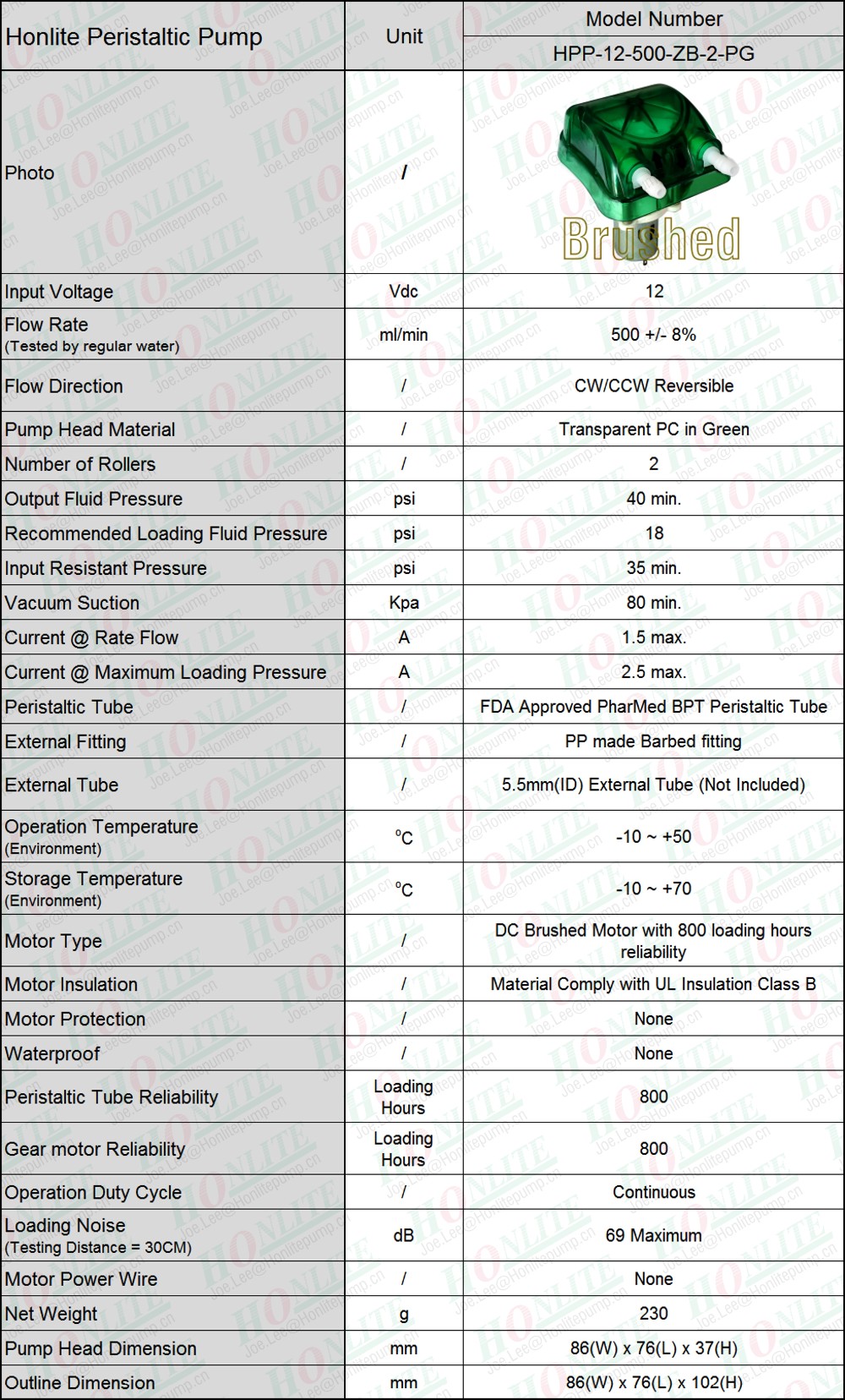

вот интересный экземпляр
HPP-12-500-ZB-2-PG
только не до конца понятно как зависит у него давление от питания
из таблиц вроде следует что практически одно и то же - около 40PSI
если так то - голове трындец сразу
HPP-12-500-ZB-2-PG

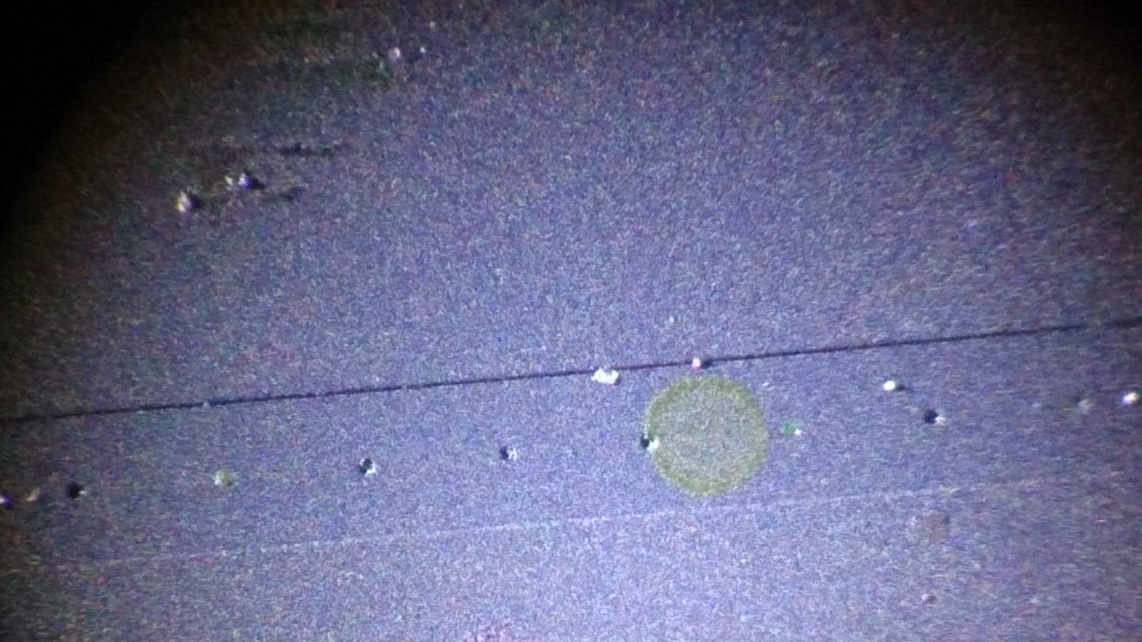

Из цикла "сам спросил, сам ответил"
мучаю убитые головы от древних эпсонов. На фото фрагмент одной из них 50кратное увеличение. На одной из дюз видно зеленое пятно краем затекшее в дюзу. Проход есть, геометрии нет. Так же в кадр попало несколько дюз залтых наглухо. Зеленое пятно великолепно перенесло вымачивание в дистиллированной воде, в дистиляте с нашатырем, в дистиляте с нашатырем и спиртом. В бензине калоша.
Кстати о калоше. До её применения косоструй из дюз (тех что промылись) был такой, что фонтаны Петергофа отдыхают. После калоши внешняя пластина очистилась практически вся и косоструй ушел. Т.е. на 90% это видимо из за нависающих над дюзами соплей держащихся за наружнюю часть головы. Так же прошу обратить внимание на "крошки" рядом с дюзами имеющими приблизительно такой же размер. Для их появления достаточно было склонить рожу над микроскопом. Т.е. для того что бы засрать голову совсем не обязательно её даже лапать. Достаточно просто над ней побыть.
