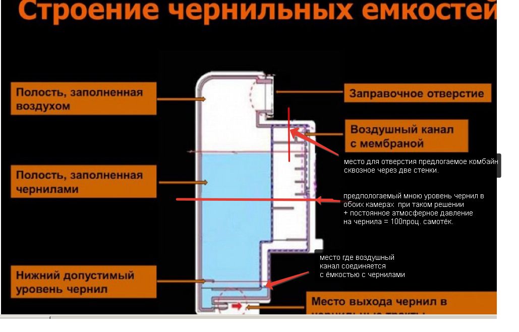

Господа, честное слово я же чёрным по белому написал что виноват воздушный клапан в донорах, он не доведён до ума( по логике вещей он должен и атмосферное давление отрабатывать тоже), не открывается вовремя он или как вариант не стабильное качество их производства. Вот и получается что у одних есть проблемы а у других нет их.
А он там есть? Вы его видели?
|    Сообщение #150 Отправлено 16 января 2015 - 18:31   lap70
По крайней мере на схематическом рисунке он есть
Прикрепленное изображение: 2014-11-21 13-14-53 Epson l800 горизонтальные полосы - Форум по СНПЧ - Страница 2 - Mozilla Firefox.jpg
Извините что с пометками но чистого изображения не сохранил.
Судя по схеме, которую Вы же и приложили, клапан там нужен как собаке пятая лапа.
Что если его открыть и не закрывать (скажем сунуть туда тонкую проволочку, которая его приоткроет)?
