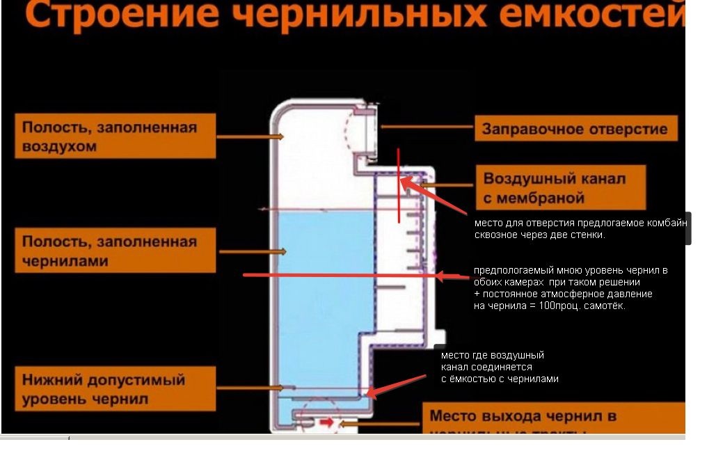

L800 - восстановление работоспособности после транспортировки
|    Сообщение #161 Отправлено 17 января 2015 - 05:51   lap70
Судя по схеме, которую Вы же и приложили, клапан там нужен как собаке пятая лапа.
Что если его открыть и не закрывать (скажем сунуть туда тонкую проволочку, которая его приоткроет)?
Доброе утро всем. Насколько моё воображение подсказывает мембранный клапан устроен так что его не заблокируешь в открытом состоянии, да и не надо этого делать, достаточно WWM,открыть заливные пробки и провести весь эксперимент заново и посмотреть повторится ли ситуация с дюзами. Заодно посмотрим получится ли самотёк чернил или нет.
|    Сообщение #162 Отправлено 17 января 2015 - 11:58   Nikolss88
Наверное в Епсон хотели сделать лучше, а получилось как всегда.
Клапан ведь нужен не только что бы воздух проходил, но и что бы пыль не попадала. Сделать дырку не проблема, что потом делать с пылью? она есть везде, в неделю по 2-3 пылинки и через год комок получится.
если только на место нового воздушного прохода клеить фильтр, но тогда получится как у Епсона, краска попадет и все. :biggrin: Единственное что его удобно будет менять в случае проблем с подачей воздуха..

|    Сообщение #164 Отправлено 17 января 2015 - 12:17   combain
Насчет завоздушивания L800 можно сказать так :
Да ! WWM правы насчет " атмосферного давления " ... люди , вот только честно , у кого демпферы L800 заправлены только его штатной закачкой чернил ? И у кого там уж точно больше 50% воздуха в демпфере ?
Так вот , при перепаде атмосферного давления больше / меньше , этот воздух в демпфере расширяется / сжимаешься ( да в добавок там " играющая " пленка на боковой стороне демпфера ... ) , тем самым по свойствам капилляров ( каналы ПГ ) и законов а-ля физика мы получаем завоздушиванию дюз ... Надеюсь все поняли к чему я веду .
Nikolss88,
Клапан там кстати обратный ... Тем самым только усугубляет положение ( вспомните обычные доноры снпч , помните как там в ВО отсеке играет уровень чернил ? А тут ... )
|    Сообщение #165 Отправлено 17 января 2015 - 12:41   Стаc
Да уж! Развели тут полемику вокруг того, чего не существует! В доноре от Epson клапана не существует. Нету его там! Есть тонкий воздушный капилляр, как в картриджах, который легко засрать навеки. Всем неверующим рекомендую изучить донор не по картинке, а вживую. Думаю сразу станет понятно, почему он так хреново работает, и очень много вопросов отпадет само-собой.

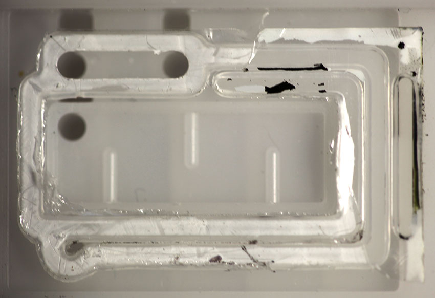

|    Сообщение #169 Отправлено 17 января 2015 - 13:57   combain
Kit2006,
можно схему/фотку ?????
Стаc,
Вот !Прикрепленное изображение: image.jpg
|    Сообщение #170 Отправлено 17 января 2015 - 14:00   Стаc
Что вот? Читайте ВНИМАТЕЛЬНО! Воздушный КАНАЛ с мембраной! НЕ КЛАПАН! Перечитайте мой пост, там так и написано. Вам фото разобранного донора прислать?
|    Сообщение #171 Отправлено 17 января 2015 - 14:01   combain
Стаc,
Давайте , с радостью посмотрю :biggrin:
|    Сообщение #172 Отправлено 17 января 2015 - 14:05   Стаc
Клапан предполагает проход в одну сторону, а тонкий капилляр ограничивает прохождение воздуха, а мембрана должна сглаживать перепады давления при прокачке и т.д., никак не перекрывать. Улавливаете разницу? А что будет, если в воздушный капиляр попадет капелька влаги? А чернил?

|    Сообщение #174 Отправлено 17 января 2015 - 14:21   Стаc
combain, держите! Если научите меня где здесь клапан, с меня :drinks: Сам сосуд особого интереса не представляет, а в этой части зарыты все проблемы L800, проверено многократной тупой заменой на "друзей" или доработкой сабжа.
MaK7, если капилляр не забит, выдерживает, приклеено неплохо. Иначе если придавить, прорвется мембрана.
  • Прикрепленное изображение: Устройство капилляра.jpg

|    Сообщение #177 Отправлено 17 января 2015 - 14:34   Стаc
А теперь дальше по теме - открываем пробку и печатаем. И что имеем? Сосуд с нижним забором чернил, чем выше уровень, тем лучше вытекают чернила (вместо голодания имеем перелив), и тем успешнее заполняется емкость для воздуха. Ложим емкости для дозаправки, чернилки растекаются в отсеках для воздуха. Добавим сюда еще любимый всеми метод "продувки". Если в итоге чернила попадут в капилляр, предназначенный для воздуха, имеем коробочку с резиновой пробкой. Сделайте теперь прокачку, прочистку, и долго удивляйтесь, где-же дюзы.
combain, там нету клапана, больше спорить не буду. Пусть на Ваших донорах будут клапаны, а на моих нет.
