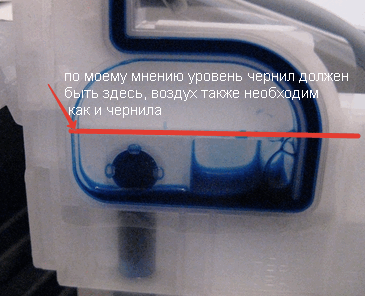

localhost - вот фото демпфера (они практично все такие.. по состоянию..):
Правильно ли я понимаю что камера с чернилом должна бить полная? а она на половину пуста....
А суть метода - "демпферы прокачивать" - вставлять в них шприц и тянуть чернило при етом открыть пробку на банке снпч. Да?
|    Сообщение #4 Отправлено 09 января 2015 - 16:12   lap70
Просмотр сообщенияlogotip2007 сказал:
Прикрепленное изображение: 2015-01-09 17-03-18 L800 - восстановление работоспособности после транспортировки - Форум по СНПЧ - Mozilla Firefox.png
От трети до четверти совершенно достаточно. Кстати, где-то так он "заряжается" при первичной заправке, и без проблем работает, в т.ч. и на серийной печати фото (но именно фото, а не листовок на обычной бумаге, с соответсвующим выбором типа бумаги в драйвере).

|    Сообщение #9 Отправлено 09 января 2015 - 17:26   localhost
Камера должна быть заполнена хотя бы на половину. И не должно быть пузырьков и пузырей.

|    Сообщение #12 Отправлено 09 января 2015 - 18:56   lap70
потому , что там демпферы по принципу капсул
Если бы по принципу капсул то входное отверстие для чернил в демпферную камеру было бы в верху и ни какой воздушной подушки для гашения гидроударов не было бы в принципе.А при такой конструкции какая она есть( чернила поступают с низу)автоматически образуется воздушный пузырь(демпфер) и заполнение демпферной камеры под завязку черевато выходом из строя ПГ.

|    Сообщение #14 Отправлено 09 января 2015 - 19:11   combain
lap70,
Примеры ?
( уже не надо ! )
logotip2007, да верно .
|    Сообщение #15 Отправлено 09 января 2015 - 19:27   lap70
Примеры ?
Лично у меня примеров этому нет, так как не работаю в СЦ и не занимаюсь ремонтом на дому мне достаточно логических умозаключений, неспроста ведь инженеры от Epson сделали такую конструкцию демпфера и потом очень часто встречающаяся здесь на форуме беда как разгермитизация ПГ может говорить об таком положении дел, говорят что усиленные прочистки способствуют разгермитизации ПГ а доказательства где одни догадки.
