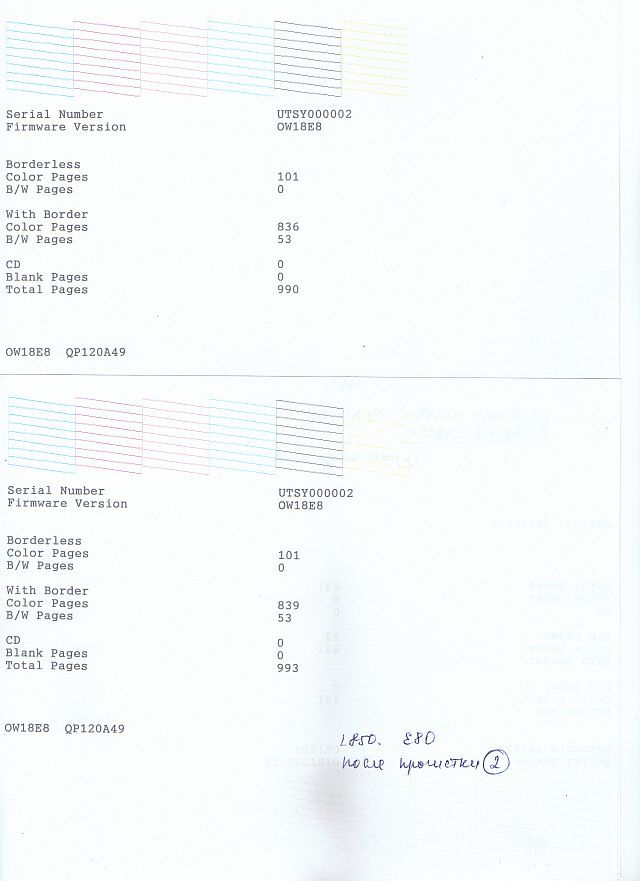

|    Сообщение #119 Отправлено 16 января 2015 - 12:31   WWM
Смотрите на что человек жалоловался: буквально в первом же сообщении.
Потом он чистил, чистил.... и получил то, на что я дал ссылку (43 сообщение)
Где-то посредини он еще и демпферы вручную заправлял. Но я не запралял, а результат тот же.
В общем вот что получилось.
1. На Р50 с чернилами L800. Взят для сравнения. Хотя теперь понимаем, что напрасно. За время 6 подряд проведенных автопрочисток и тестов дюз пришлось 2 раза обнулять чипы. Повлияло это как-то или нет, но факт есть факт - за 6 подряд прочисток ПГ ни одна дюза не пропала, все осталось на своих местах. Сканы приводить нет смысла.
2. На L850 с чернилами Е80. Стоял без работы несколько дней. Стартовый тест дюз 100 %. После первой прочистки ничего не изменилось. После сразу после этого запущенной еще одной - все испортилось: залохматилась одна черная дюза, в желтом черт знает что. Сканы - стартовый и после второй прочистки ниже. На следующей прочистке все стало на свои места и не изменялось после еще 4 последующих прочисток.

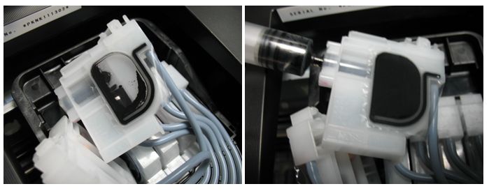

Вообще следует отметить, что сейчас иногда поступают звонки насчет дефектности печати, выпадения дюз по непонятным причинам. На самом деле причина понятна. Резкие перепады температуры и атмосферного давления. Шутка ли - несколько дней назад минус 20, вчера почти плюс 8 градусов, например. Ну и давление соответственно. Короче говоря, происходит проникновение каким-то образом воздуха в демпферы. При длительном использовании вообще они опустошаются, рекомендуется периодически проверять и заполнять чернилами.
  • Прикрепленное изображение: L850. E80. Прочистки последовательные.jpg
  • Прикрепленное изображение: Опустошение и заправка демпферов.jpg
|    Сообщение #120 Отправлено 16 января 2015 - 12:44   MaK7
После сразу после этого запущенной еще одной - все испортилось.
А теперь вопрос: почему?
Что где и откуда могло соснуть воздуха? Самое главное - почему его соснуло на второй, а не на первой же чистке, ведь первая сама собой просится: принтер простоял два дня, и где-то потихоньку потянул воздуха. При прочистке воздух тут же втянуло в голову. Вот это я пойму. А на второй чистке - не понимаю.
