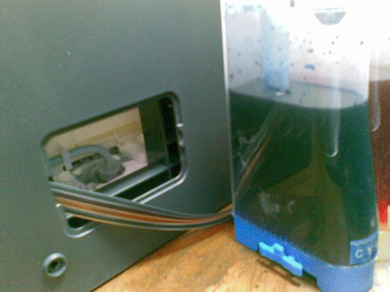

Я решил установить все по другому, снял сканер (фото демонтажа сканера нет, как-то не подумал), снял верхнюю крышку, которая над ПГ и под сканером. Открутил шуруп сзади, снял лючек, который закрывает трубку слива отработанных чернил и просунул через этот проем чернильный шлейф.

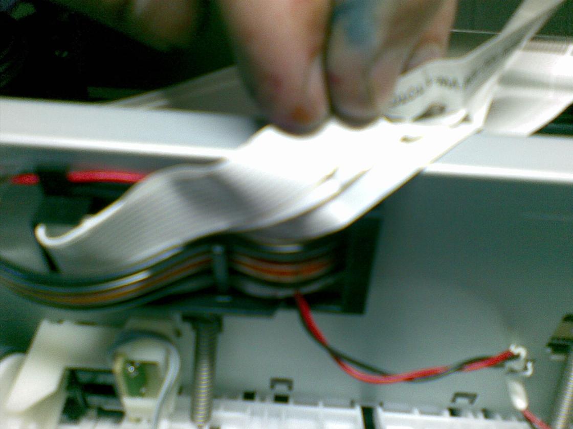

Шлейф завел во внуторь принтера со стороны мотора, двигующего ПГ, протащил через штатное отверстие для шлейфа ПГ (идиально там лежат оба шлейфа) закрепил чернильный шлейф вместе со шлейфом ПГ так же штатных скобах. Между мотором и штатным отверстием чернильный шлейф закрепил обыкновенным, прозрачным скотчем (извините, фото так же нет)

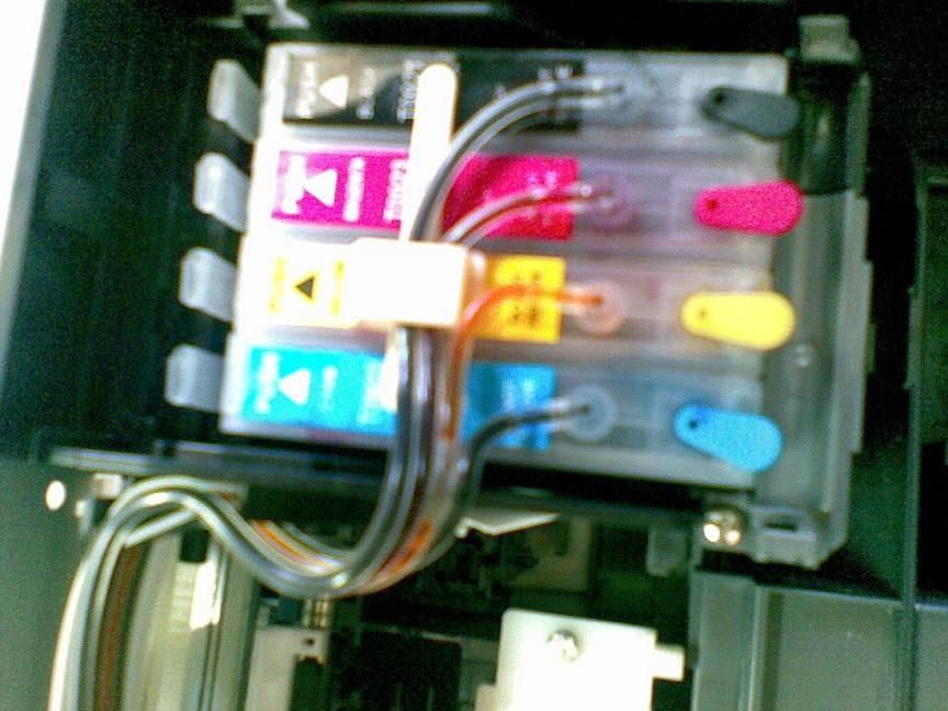

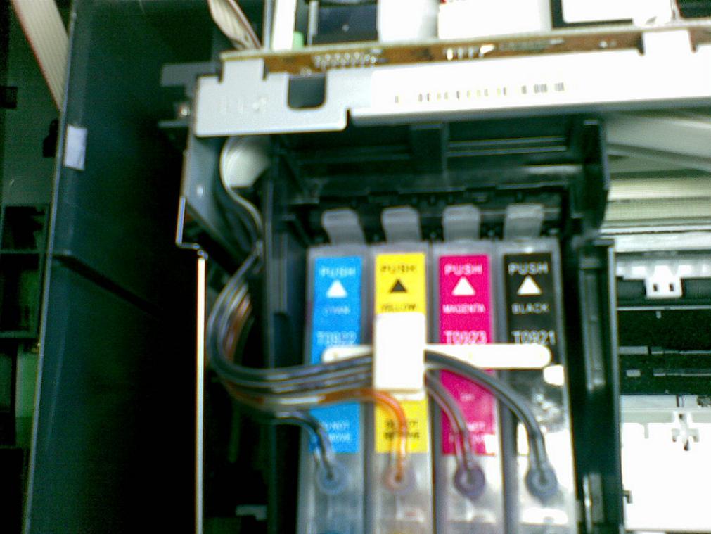

Заправил картриджи в соответстви с инструкцией по заправке картриджных СНПЧ, прикрепил чернильный шлейв на голове так же вместе со шлейфом ПГ

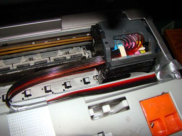

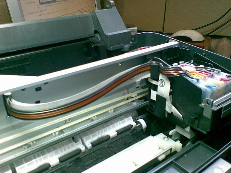

Вид сверху. На фото видно, как чернильный шлейф и шлейф ПГ аккуратно лежат вместе.(фото не очень хорошего качества)
Каретка в левом положении ни чего не цепляет и не шкребет, шлейф раскладывается аккуратно вместе со штатным шлейфом ПГ.
