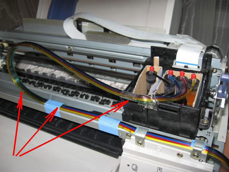

Искатель (20th December 2008 - 12:24 PM) писал:
например, используйте полоску из пластиковой бутылки
Да, это помогает. Берете пустую пластиковую 2-х литровую бутылку с гладкими стенками, отрезаете донышко, равняете края среза и отрезаете вкруговую полоску такой же ширины как ваш шлейф. Укладываете полоску ВНУТРЬ ПЕТЛИ шлейфа (я поначалу сделал наоборот, как ни странно но тоже работало :) ) и крепите ее тонким скотчем в начале к станине принтера и в конце полоски прямо к шлейфу. Лента должна держать шлейф в вертикальной плоскости, без всяких наклонов, иначе она будет сползать, а крепить ее скотчем посредине нельзя- в крайнем левом положении каретки будет волнообразно корежить шлейф.
В данном фото на примере Epson 460 показан вариант укладки шлейфа с поддерживающей лентой. Стрелками отмечены места крепления полоски к шлейфу кусочками тонкого скотча

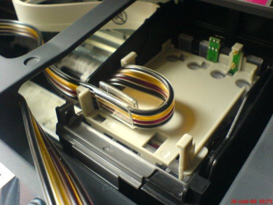

romanM
Выглядит очень симпатично, но на каретку ведь нужно ещё оригинальный картридж поставить, а там шлейф лежит... как быть?
Крепим шлейф, картриджной снпч, на Эпсон 4300, быстро и просто:

kinkoong (21st December 2008 - 11:47 AM) писал:
| Сообщение #369 Отправлено 22 декабря 2008 - 13:01
Поставил без картриджа - шлейф лёг очень хорошо, но есть подозрения, что без оригинального к-джа мой СНПЧ не работает. А вот как протянуть шлейф с ним пока не нашёл решения, слишком уж зазоры маленькие между кареткой и корпусом получаются

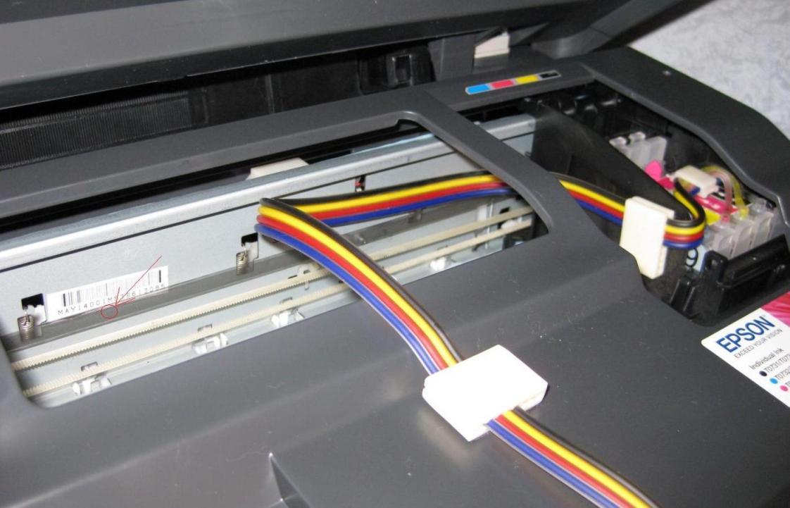

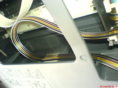

| Сообщение #370 Отправлено 30 декабря 2008 - 23:51
Привет!
Прилагаю фото прокладки шлейфа СНПЧ для TX400.
В принтерах серии TX вся печатающая часть закрыта пластиковым кожухом, из за этого самый оптимальный способ прокладки шлейфа пока что получился таким.
Но при печати слышны какие то хлопки, и еще шлейф при печати возможно задевает тоненькую серую ленту, не знаю как она называется, на рисунке обозначила ее стрелкой.
Что скажете по-поводу данной конструкции?

| Сообщение #371 Отправлено 31 декабря 2008 - 01:34
svetiksweet (31st December 2008 - 01:51 AM) писал:
"Недолго музыка играла, недолго фраер танцевал..." "Тоненькая серая лента" есть не что иное как энкодер и при его повреждении печать встанет колом или наоборот- принтер в буквальном смысле слова будет биться головой о стенки корпуса. Шлейф при такой геометрии укладки в самом скором времени распадется на отдельные трубки и в конце концов попадет под ПГ.
На расстоянии судить трудно, но в вашем случае надо либо ломать мешающую перегородку (ессно, гарантии привет) и укладывать шлейф традиционно "поверху" или использовать вариант "укладка по шасси принтера".
| Сообщение #372 Отправлено 31 декабря 2008 - 09:20
svetiksweet (30th December 2008 - 11:51 PM) писал:
Откровенно - полный ППЦ принтеру.
Однозначно!

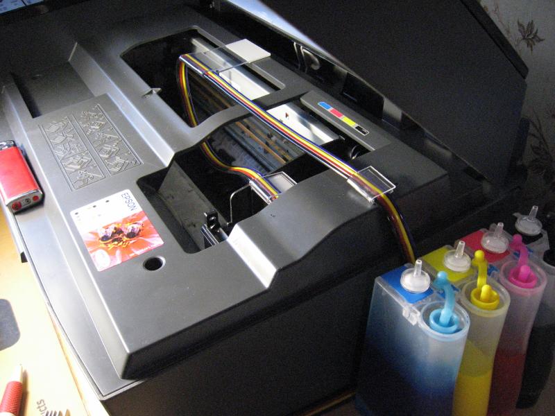

| Сообщение #373 Отправлено 31 декабря 2008 - 17:01
Вот вам хороший вариант!

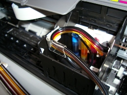

| Сообщение #374 Отправлено 31 декабря 2008 - 22:56
Привет Всем! С Новым Годом!
У меня проложено так. Но верхние клипсы надо опустить ниже! Т.е. на каретке прилепить там-же. Верхнюю клипсу,(большую) прилепить внизу на стрелку-указатель замены картриджа. Маленькую (верх. правую) на уровне с той которая на каретке.
Одним словом шлейф должен быть по одной линии. Пока у меня как на фото. Пока не переделал, нет хорошего скотча)))
| Сообщение #375 Отправлено 01 января 2009 - 13:34
Можно и так...во всяком случае лучше чем у топикстартера... :)
З.Ы. Сам так делаю. ;) Но, не всегда...

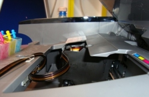

| Сообщение #378 Отправлено 20 января 2009 - 23:38
Проводим чернильный шлейф для Эпсон ТХ-106 и его модификации, Эпсон не терял время и поставил специальные направляющие, мешающие привычной проводке шлейфа, но мы тоже с головой, после 90 минут возни возникла хорошая схема по проводке!
Вот вам фото:
Вот вам фото:
