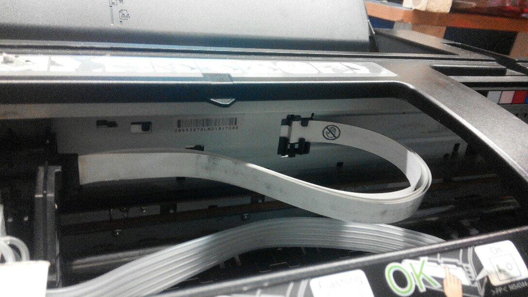

| Сообщение #644 Отправлено 18 февраля 2013 - 18:48

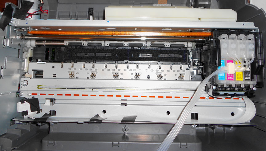

... Так вот. Конструкции похожи, даже очень. Но я не могу определиться, как же правильнее уложить шлейф: горизонтально (см. фото - пунктир) или вертикально?
Тут, в отличие от CX3700, есть свободное пространство перед кареткой, которое грех не использовать для укладки шлейфа по горизонтали. Т.е. получается, что чернильный шлейф будет идти вместе со шлейфом ПГ по внутреннему радиусу. А внутри еще будет идти полоса пластика для сохранения постоянной формы. Естественно, шлейфы будут контактировать местами. Приемлимо ли? Подводных камней не будет?

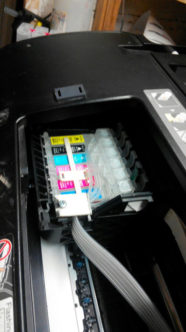

| Сообщение #645 Отправлено 21 февраля 2013 - 18:54

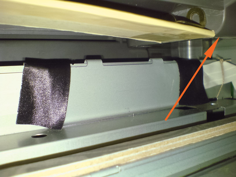

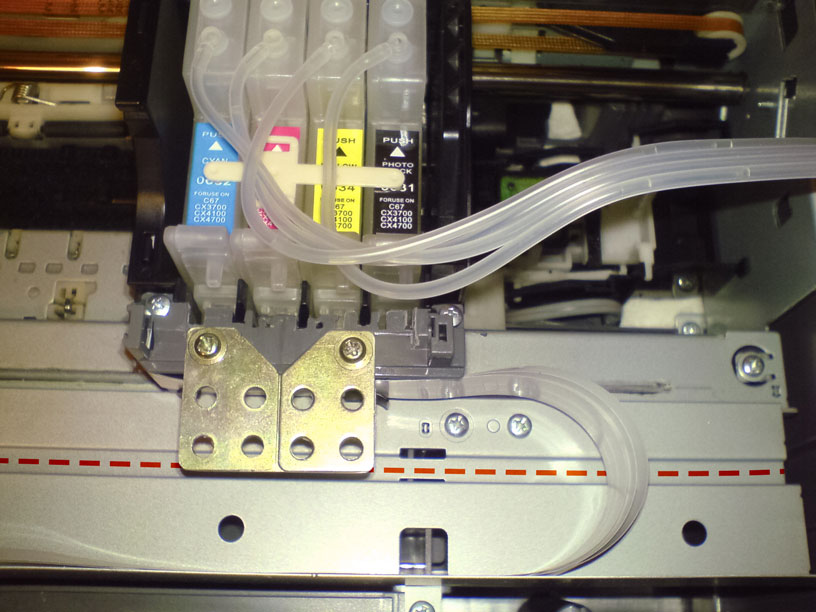

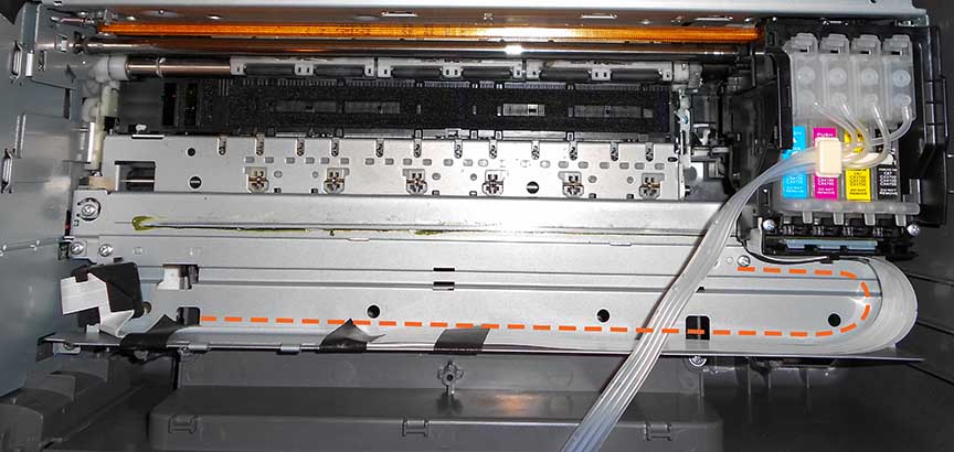

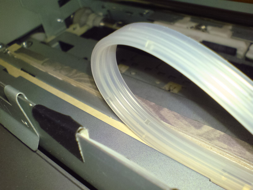

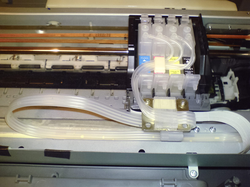

Итак, наконец-то мне удалось проложить шлейф в МФУ CX4700. Инструкцию с картинками прилагаю (все фото < 100 KB). Критикуйте.
Первым делом разбираем наш МФУ. Как снимать сканер объяснил Episode на примере CX3700 (у CX3700 и CX4700 конструкции одинаковы).

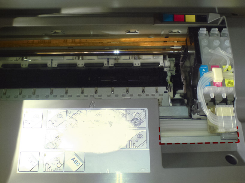

Прокладывать будем ПЕРЕД кареткой (см. пунктир), потому что под кареткой тесновато, наверняка шлейф будет где-то соприкасаться с самой кареткой, что не очень хорошо. Да и поддерживающая ножка каретки будет помехой.

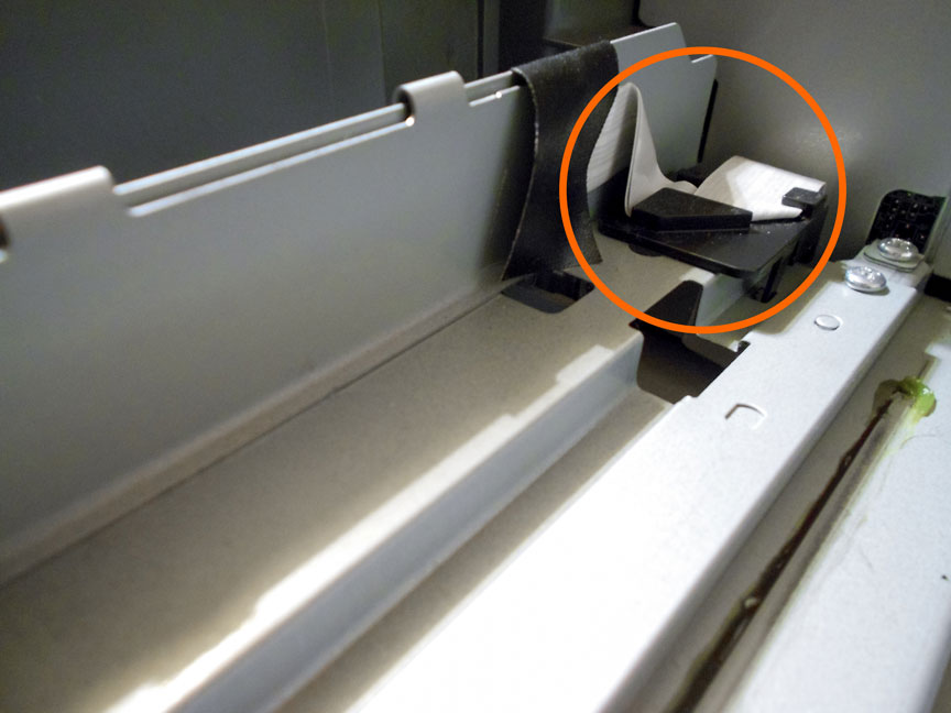

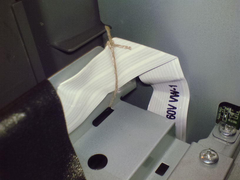

Как видно из фото, слева шлейфу будет мешать пластиковый держатель электрошлейфа. Он предназначен, по всей видимости, для удержания шлейфа в таком согнутом положении.
Я убрал этот держатель и привязал электрошлейф тонкой бечевкой к вертикальной металлической планке.

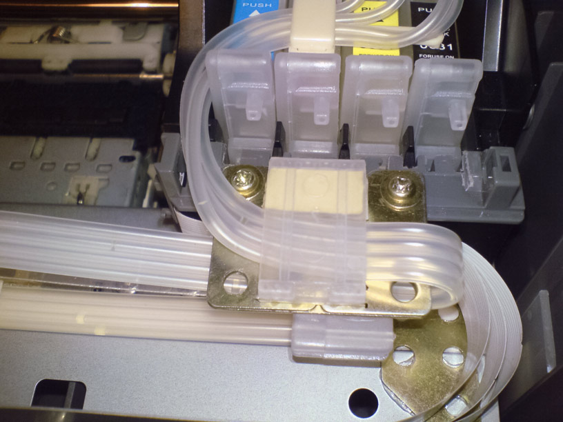

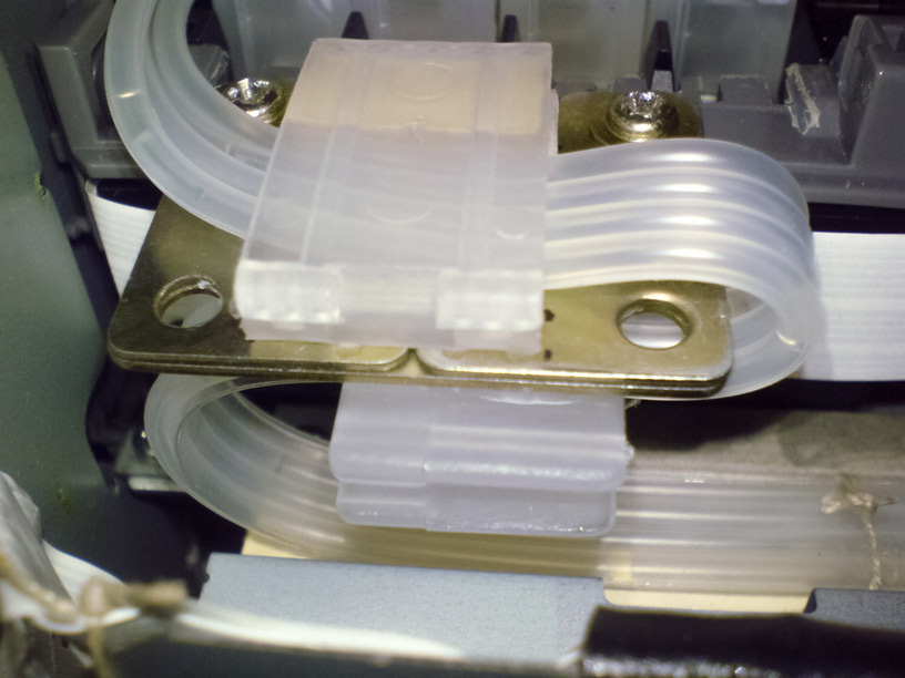

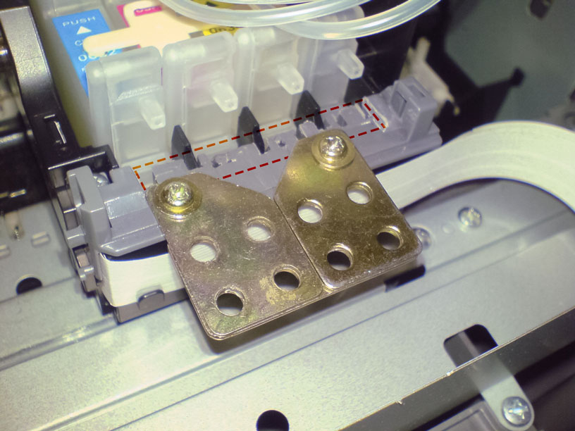

Следующим делом мастерим держатель чернильного шлейфа для каретки. Держатель я собрал из металлических деталей конструктора и саморезами закрепил к основанию крышки каретки (саму крышку я убрал). Вот что вышло:
Пунктиром я выделил то, что пришлось сглаживать напильником (были выступы и мешали пластинам занять свое положение).
На фото плохо видно, но под двумя закрепленными металлическими пластинами есть третья - одна большая, которую я суперклеем приклеил снизу. Теперь конструкция пуленепробиваема.

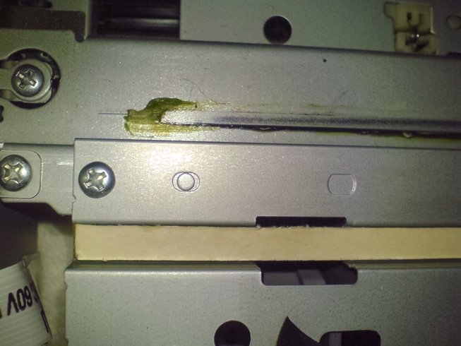

На фото сверху пунктиром я обозначил впадину, которую нужно чем-то приподнять, чтобы шлейф проходил по ровной поверхности. Нашелся толстый картон. Приклеил суперклеем.
Для того, чтобы чернильный шлейф не уходил вправо/влево, решил сделать что-то вроде желоба, который точно не даст шлейфу оказаться под кареткой.
Стенку делал из того же картона в 2 слоя, приклеил суперклеем. Кстати, остановился на картоне, потому что он точно не повлияет на износ шлейфа.

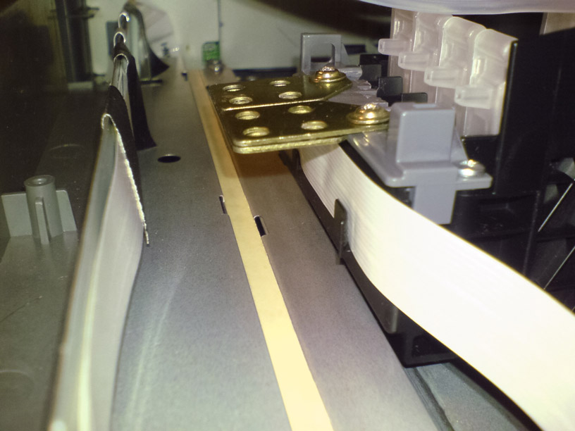

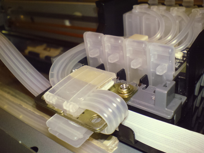

Дело остается за малым - провести сам шлейф и закрепить его на каретке.

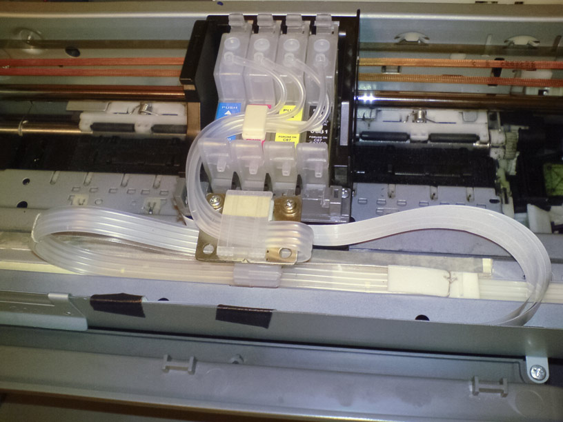

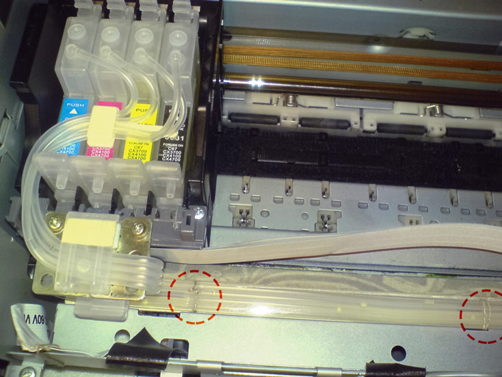

Для фиксации шлейфа на каретке решил использовать стандартный зажим (сверху) без липучки и держатель шлейфа (снизу), у которого отрезал уже ненужный хвост с липучкой. Клеил к металлическим пластинам суперклеем.
К шлейфу прикрепил пластиковую полоску из-под бутылки от провисания. Крепил той же бечевкой в нескольких местах. К шасси тоже крепил при помощи бечевки в местах, где в металле есть прорези (фото снизу, справа).
Остается продемонстрировать критические положения каретки.
1. Крайнее левое положение:
2. Центральное положение:
3. Крайнее правое положение:

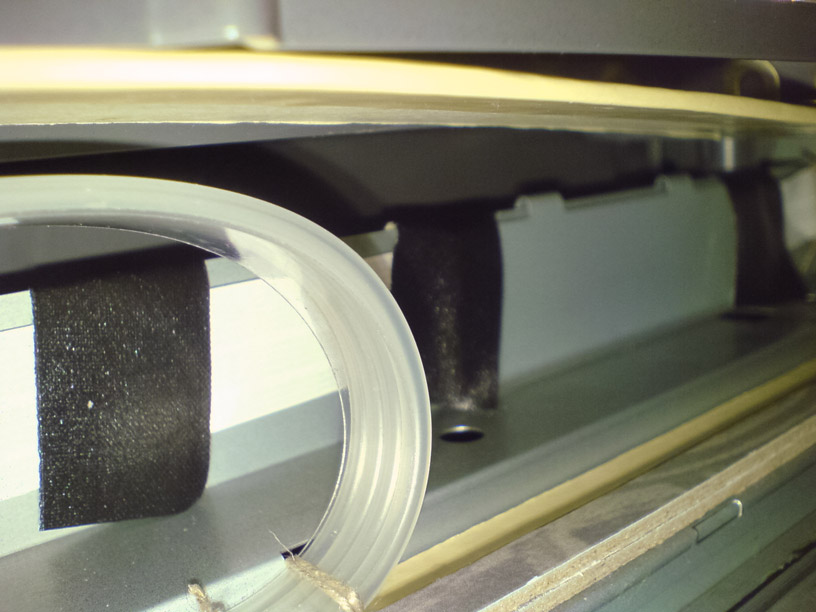

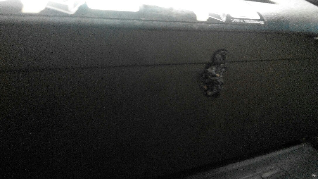

При обратной сборке МФУ оказалось, что без хирургического вмешательства все-таки не обойтись. Пришлось выпиливать часть крышки - выступ, который уходил вниз прямо перед кареткой в позиции замены картриджей (см. фото, уже выпилено).
Она не давала прохода пластине-держателю каретки.

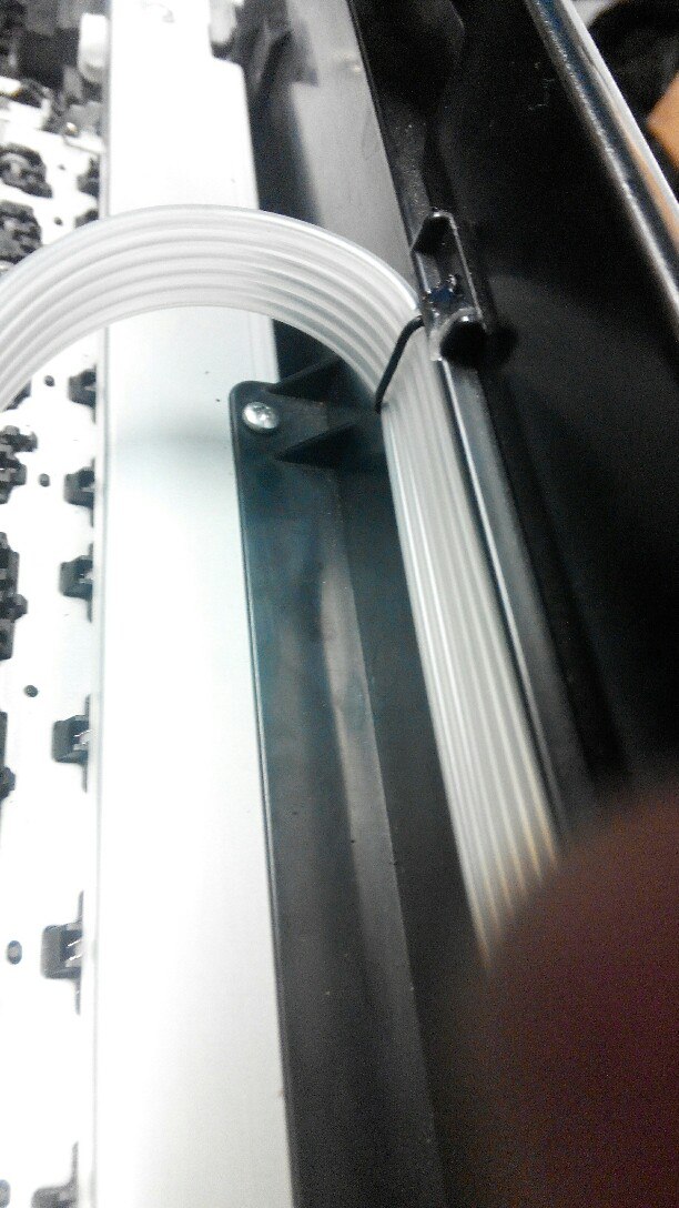

Но это еще не всё. Другая проблема заключалась в том, что в левой части крышки есть впадина, куда входит часть конструкции сканера.
Впадина не дает снизу шлейфу нормально пройти этот участок, шлейф тупо упирается в нее.
Для решения этой проблемы из толстого картона сделал плавный спуск/подъем для шлейфа на "потолке", который будет плавно направлять шлейф на спуск и подъем:

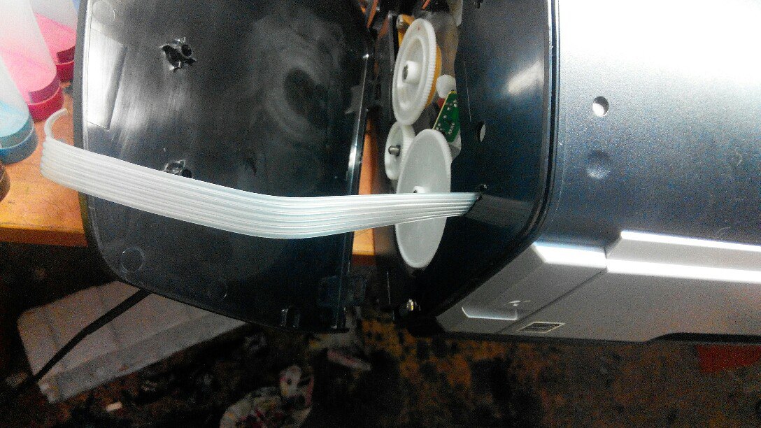

Вот, собственно, и всё. Я выводил шлейф прямо через корпус принтера справа (сделал отверстие). Но это уже зависит от длины шлейфа, можно вывести и по-другому.
Спасибо Episode за идею.
Ваши идеи, предложения, критика приветствуются.

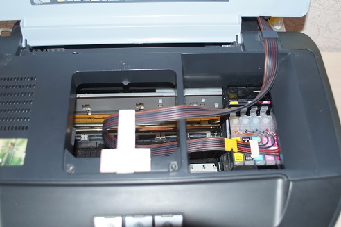

Хочу поделиться альтернативным способом прокладки шлейфа.
Преимущество в том, что при такой установке банок с краской и отработкой, да и самого шлейфа практически не видно, т.к. они стоят позади принтера.
Так сказать не нарушая эстетику рабочего места
Всё видно на фото, так что вопросов возникнуть не должно. Ставил на R270, но думаю, на других моделях такое тоже возможно.
Не получается загрузить несколько фоток(((
Кому интересно, смотрите ТУТ

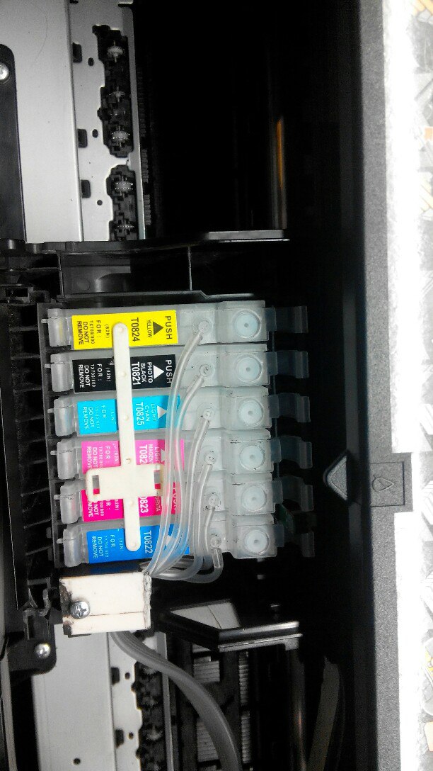

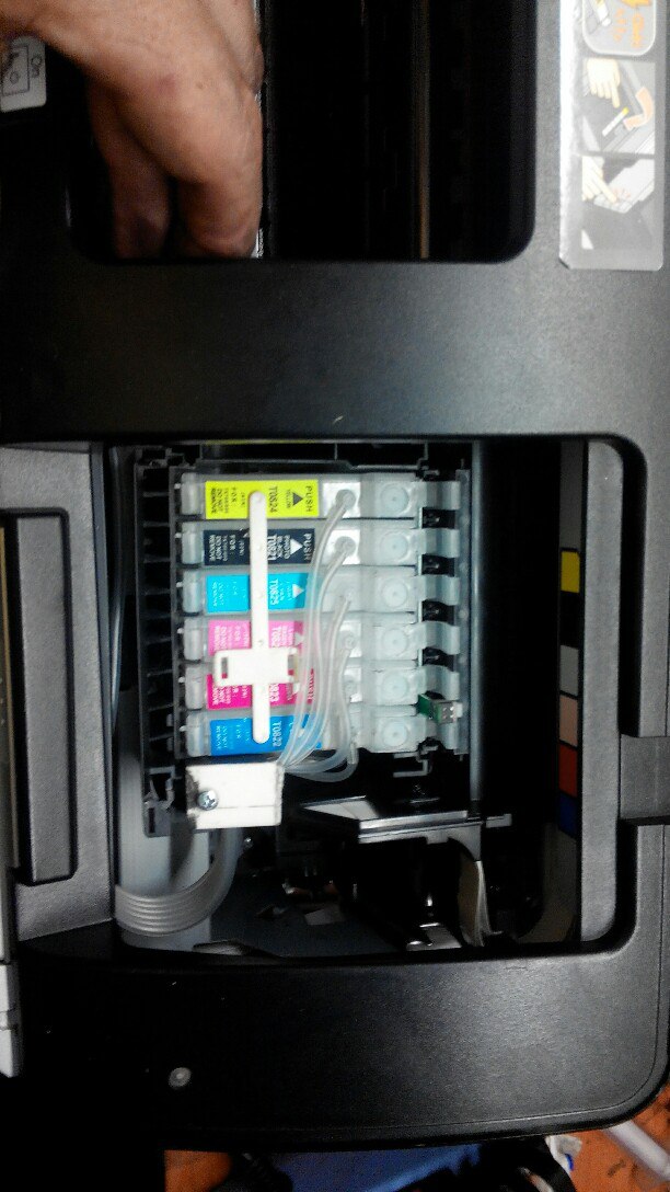

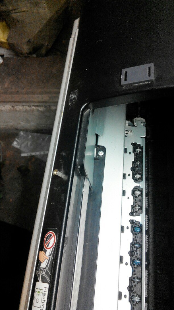

А кто-нибудь имел опыт укладки шлейфа в px720? Epson в этой модели очень хорошо поработал над защитой от установки снпч. И похоже что без резки корпуса и использования капсул не обойтись
| Сообщение #651 Отправлено 23 мая 2015 - 16:30
А чего его там укладывать ? Картриджи там неподвижно стоят в отдельном отсеке отдельно от ПГ .
| Сообщение #652 Отправлено 23 мая 2015 - 21:52
Роман67, вот к этим картриджам и проблематично подвести шлейф. Зазоров практически нет.
