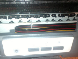

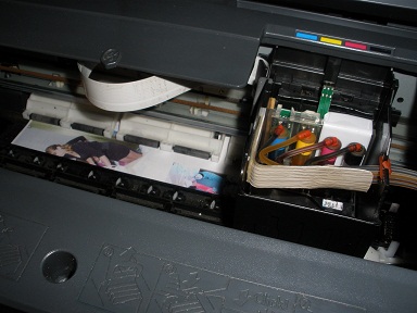

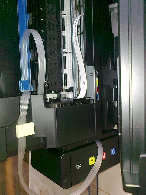

У меня вот так проложен шлейф СНПЧ.
Принтер ТХ-109.
Правда пришлось немного выступ с правой стороны спилить.
По низу не получилось, так как шлейф от WWM.
Скорее всего китайский, толстый.
Принтер ТХ-109.
МФУ Epson TX-109,СНПЧ - капсульная Resetters. Чернила водоростворимые WWM-E73.

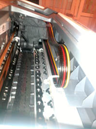

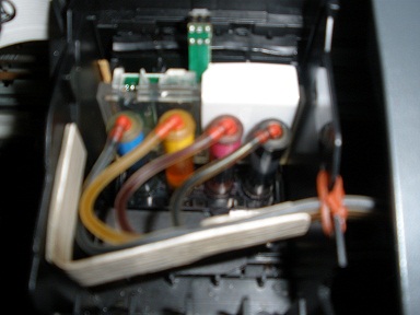

barazuk, на 1410 шлейф если понизу ложить, по любому нужно усилие ему делать, иначе из-за длинны по любому повиснет, у меня так же случилось как у тебя, только ни через пару дней, а через недельки три, пришлось укрепить шлейф, щас всё ОК!
Бутылка порезана, укрепил... Выглядит конечно страшно. Но! Немного изменился звук при печати. И на распечатках стало заметно, что распечатано на принтере (т.е. видны немного пиксели). На тесте сопел - всё нормально, так что это не "полошение". Такое впечатление, что нарушилась балансировка головки???

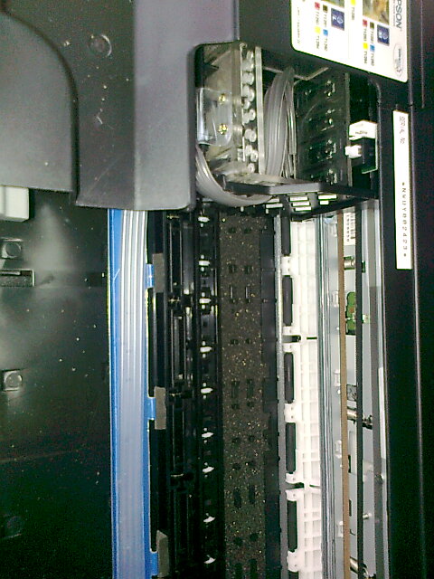

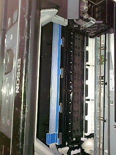

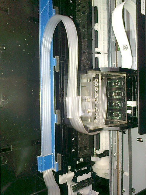

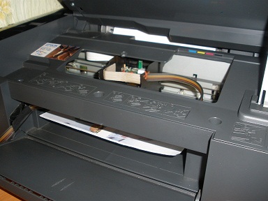

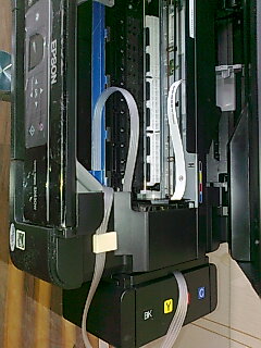

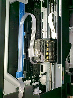

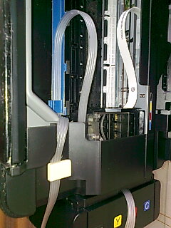

А я на SX430W установил шлейф на направляющей.движется легко и ничего не мешает.Сверлить или резать ничего не нужно.Попробую установить фото может получится.
С оргстекла 2мм. склеил рамку она удерживает планку чипов и на ней крепится шлейф.С метала 0.5мм согнул направляющую она не даёт шлейфу уйти в сторону .Это второй МФУ,переделанный таким способом.Сверлить или резать не нужно МФУ,так правильно.

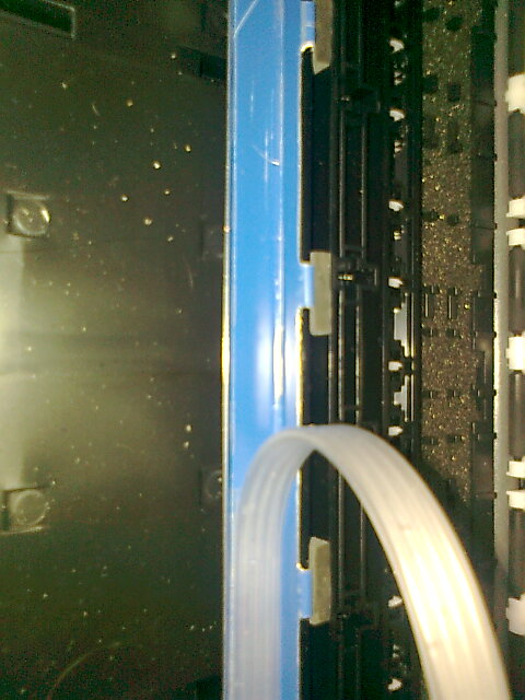

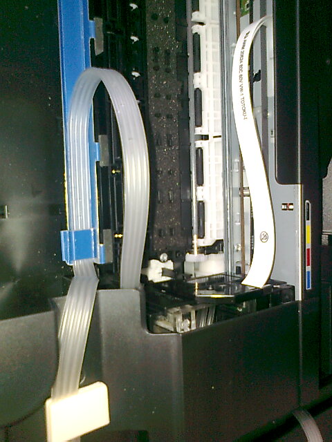

| Сообщение #608 Отправлено 07 марта 2012 - 13:31

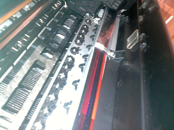

Больше чем 480х640 не принимает.
Попробую по одной.
Синяя навправляющая просто вставляется и прижымается резинками,на фото серые прямоугольники.
Вторая планка в каретке с отверстиями ,на неё крепится батарейка.На фото не показана.
И не установлены капсулы.
Извините за фото ,снимал телефоном.
Попробую по одной.

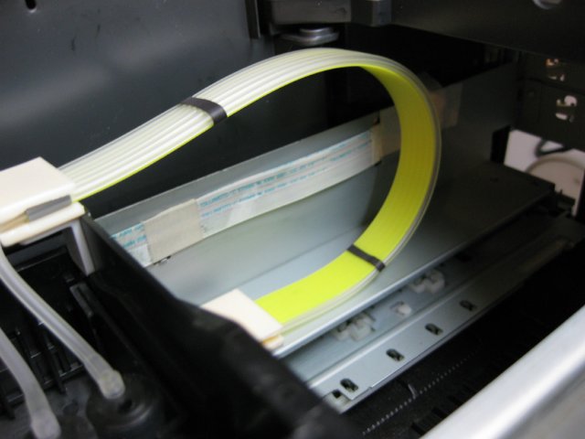

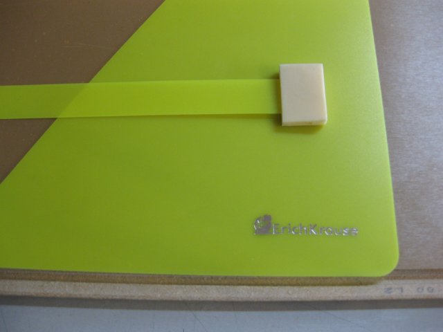

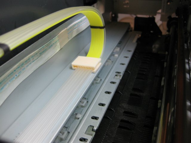

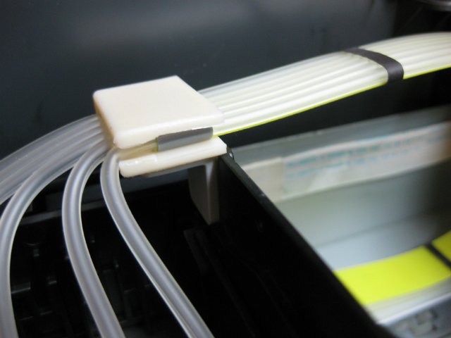

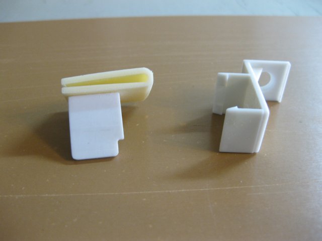

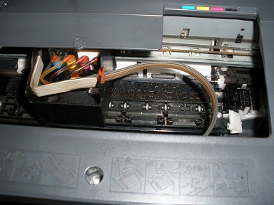

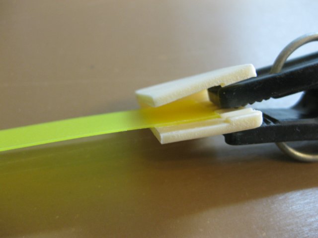

Вот мой вариант укрепления шлейфа. Никаких бутылок и металлических скоб ( по крайней мере для 6-ти цветников A4 EPSON).Небходимые материалы: пластиковая кацелярская папка, стандартные клипсы от китайских СНПЧ, суперклей, кусочек термоусадочной трубки. Всё просто и эстетично :rolleyes
Прошу прощения если картинки великоваты, просто не получилось вставить превьюшки с радикалфото.

Хорошо когда под ПГ места валом, а вот когда не очень ( как например на 1410) то такие клипсы не проходят)
| Сообщение #614 Отправлено 29 июля 2012 - 18:13
Да уж, реально не подойдут такие клипсы и к t1100 и к 1410.
Ставил вчера на 1410 как в 299 сообщении. Или каретка задевает за клипсу под ней, снизу, если шлейф крепить вместе с пластиком для жёсткости, или шлейф провиснет со временем, если крепить без пластика.
В итоге сделал по инструкции, которая прилагалась к снпч, только вывел шлейф в другом месте.
В 1100-том почти не задевает, если закрепить на стяжку, или ещё что-нить подобное:
В 1410 такое, похоже, не прокатит.
