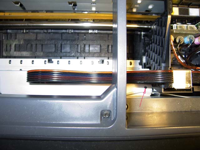

Приветствую, уважаемые!
Пришел с проблемой (гордый тем, что раскопал причину), и, как всегда, оказалось, что мегабаян :)
Коротко - R270, SuperPrint, сам прокладывал по инструкции (по низу), прикреплён двусторонним скотчем.
Сначала - провис шлейф, голова начала на него наезжать (что смешно, по другой причине сдавал в сервис, два инженера "не смогли понять, почему"), я (хохот в зале), обнаружив причину "загадочного стука", просто тупо пальцем перед печатью выгибал шлейф верх. Таким хитрым приёмом удалось отпечатать аж 10 фоточек в три приёма.
Но на данный момент скотч нафиг отлетел, шлейф начал расслаиваться и пришел я почитать что умные люди пишут.
К сожалению, не могу сказать, что у меня очень прямые и умелые руки, поэтому я несколько в печали и раздумьях, что дальше делать. Перекладывать поверху страшновато (особенно с учётом необходимости изобретения поддерживающей скобы).
Ясно, что нужно:
1) жостко закрепить в двух местах снизу
2) всунуть "внутрь" петли шлейфа отрез от бутылки для упругости
Но меня пугает несколько моментов:
1) "уголковая" форма станины не позволяет красиво и просто прикрутить к ней шлейф мягким скотчем
2) делать металлическую скобу, с одной стороны, страшно, что будет цеплять голову, с другой стороны, непонятно, как закрепить. Ну одна дырка есть (см. фото), в которую (как некоторые народные умельцы тут советуют) можно вкрутить саморез.
Но что делать с креплением ближе к середине шлейфа? И какой длинны можно брать саморез, чтобы он ничего не повредил нужного под станиной? Можно ли сверлить станину, чтобы было где закрепить вторую скобу?
Я не видел в этой теме "грамотной" прокладки по низу именно для R270 (или пропустил? но вроде бы бОльшую часть темы пролистал).
То же самое, что и для 1410 на фото в 554 посту этой темы. Длина самореза любая разумная, чтобы не пришлось загибать со стороны дна принтера. Пяти мм будет достаточно.
Вот еще 121 пост на стр 7 для R220. Так же и сделано и дляR270.
| Сообщение #589 Отправлено 29 ноября 2011 - 23:50
Оно то сделано. Только как? Там дырёха была уже, или сверлили? У меня-то 100% сверлить придётся - из-за L-образной консоли и отсутствия "родной". Из инструментов есть (не считаю паяльника и столярных) только перфоратор и пассатижи. Так что поэтому стрёмаюсь сильно, чтобы не угробить и без того болезный принтер.
Ну вариант "загибания" вообще для меня фантастичен - я разбирать боюсь настолько
Ещё пугает вопрос, есть ли достаточный зазор между кареткой и консолью, чтобы поместилась скоба + подложенная под неё рулетка или отрез от бутылки.
А может попробовать с кислотой скобу припаять к консоли? Хотя гоню... Тогда шлейфу кирдык будет.

| Сообщение #590 Отправлено 30 ноября 2011 - 11:07
Сверлил маленькой ручной дрелькой. Можно поспрашивать у друзей электрическую отвертку и в её патрон зажать сверло. Обороты низкие, чтобы стружка не разлеталась. По мере её появления сразу убирать куском пластилина.Дел там на минуту. Под ПГ принтера R270 достаточно места для крепления скобы, поддерживающей ленты и головки шурупа даже круглой.

| Сообщение #597 Отправлено 18 декабря 2011 - 11:56
Просверлил, выгнул, прилепил, жаль, таки усиление "бутылочным" способом нужно - два раза распечатал без проблем, а пару дней постоял, таки шланг снова отвис...
