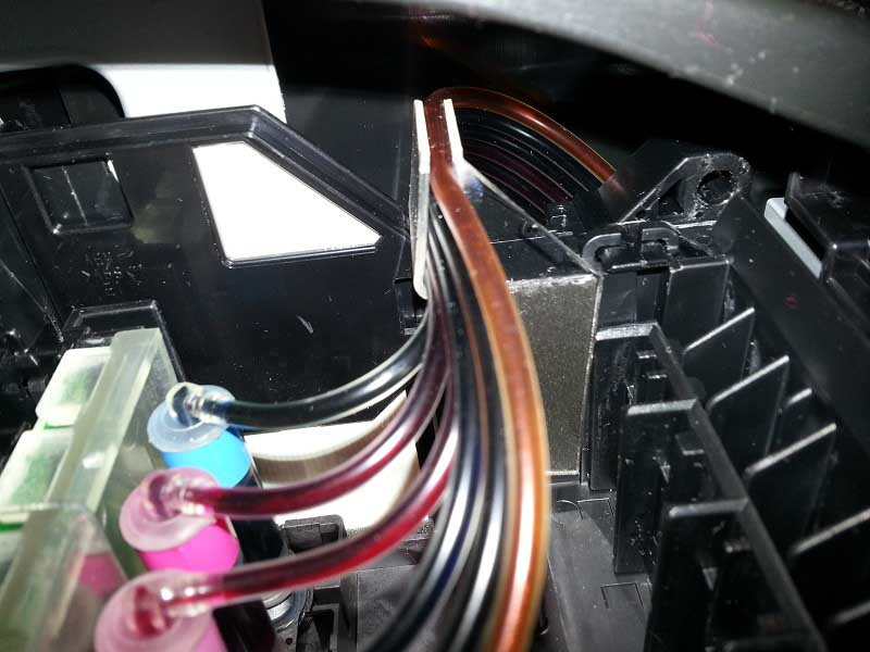

|    Сообщение #621 Отправлено 19 января 2013 - 12:32   ЮХа
Просмотр сообщенияЮХа сказал:

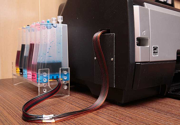

Проблема с фильтром на маженте решена. Он заменён. "Крыша" 1410 поставлена. Вывод шлейфа сделан. Использована самодельная направляющая
Фото в посту 570. Как же я жестоко ошибся...
Короче: принтер печатает. Потом начинают выпадать дюзы. Потом, вообще не печатает. Штатная прочистка ничего не даёт, практически. Только хуже. А чернила-то хорошие, для L800. Да и принтер сильно не напрягается. Снимаю обвеску принтера. Всё нормально визуально. Посмотрю, подумаю, подожду. Подвигаю доноры, пошевелю шлейф. Ничего не ломаю. Проходит день. Никаких мыслей. Вязкость чернил, измеренная примитивным способом, в норме.
Запускаю прочистку - о, чудо! Все дюзы в норме. Через сутки закрываю принтер кожухом. Печатаю день, два - супер!
Проходит какое-то время. Надо попечатать А3+ . Например, позавчера. И опять облом: в начале листа всё ОК, а концу печать плавно прекратилась...
Жена говорит, выкинь ты его нахрен и купи новый. Фиг, думаю. Выкинуть успею.
Проблема оказалась в выводе шлейфа (фото в посту 570). Когда не закрыта левая боковина изгиб плавный. Когда боковина закрывается шлейф слегка пережимается. Далее действует правило: кто сильней. Боковина медленно пережимает шлейф насмерть. А идея-то была вывести из принтера шлейф в нижней точке боковины...
Изменил схему вывода. Будем ждать.
И еще: внимательно осмотрите выводы шлейфа из доноров. Никаких жёстких перегибов. В моём случае на чёрном был критический перегиб в довершение ко всему.

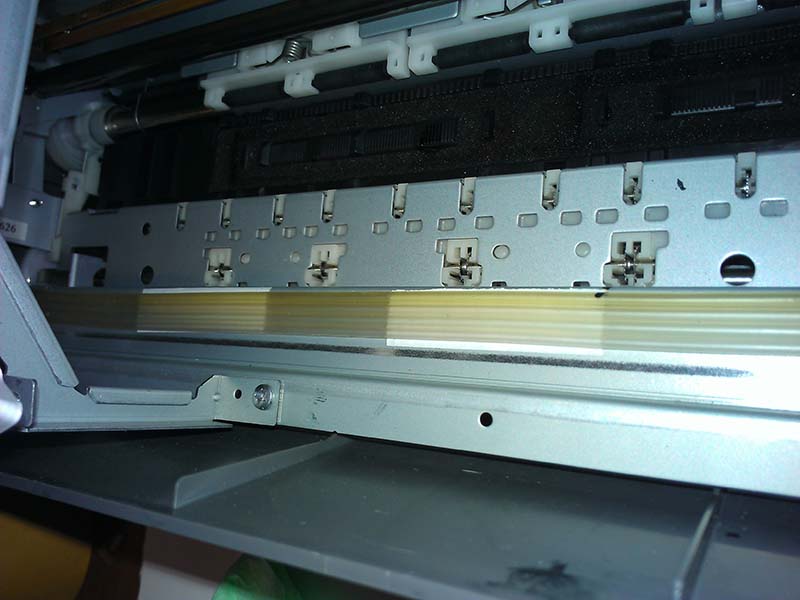

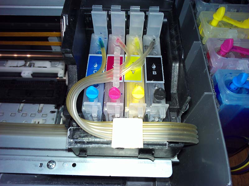

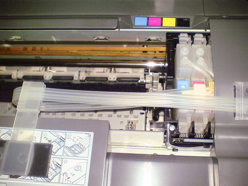

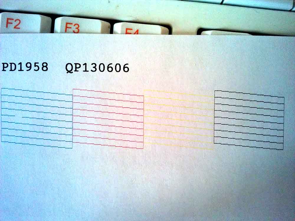

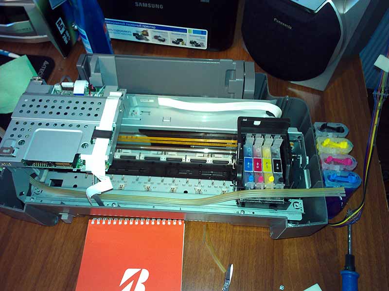

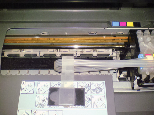

|    Сообщение #622 Отправлено 20 января 2013 - 12:12   chester_b

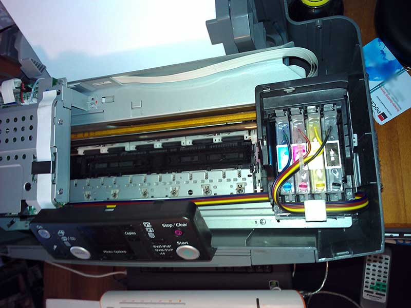

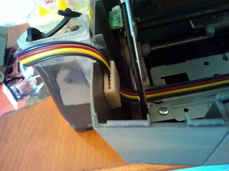

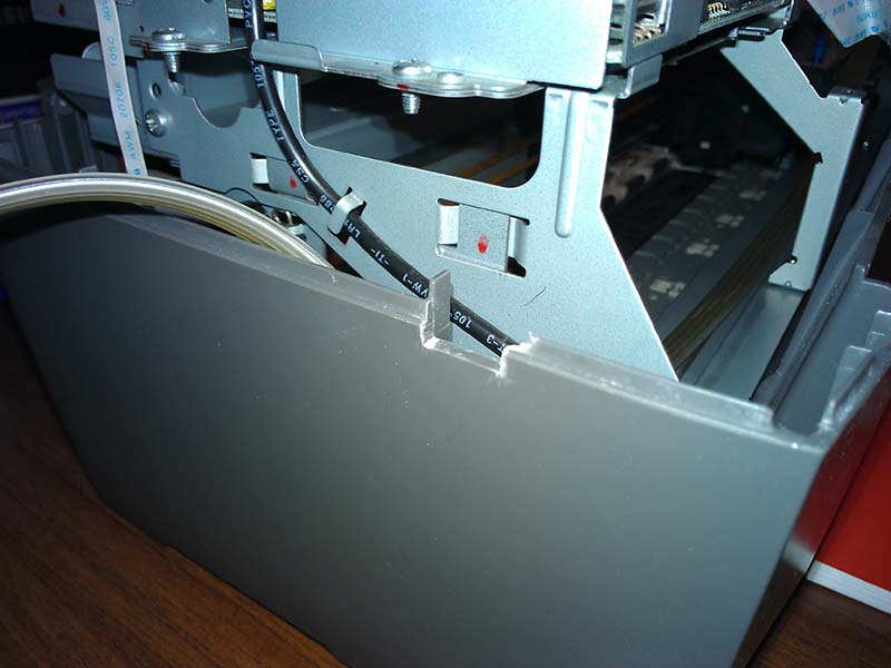

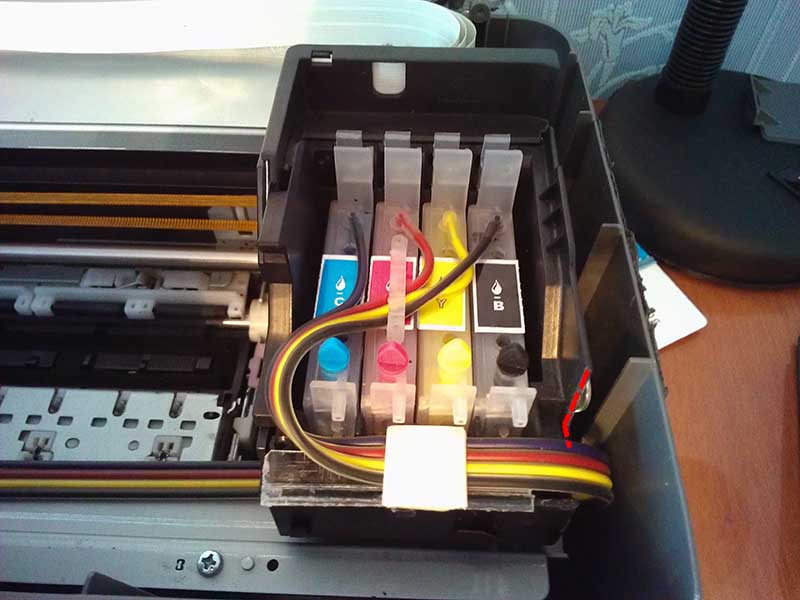

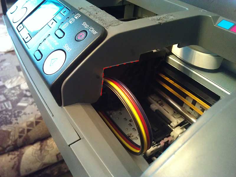

Полдня посвятил я своему 240му. Весь замученный, уставший, но довольный - все получилось! Аж не верится... Переустановил СНПЧ с прокладкой шлейфа "по низу", как оказалось нет ничего невозможного. Не без потерь, пришлось немного покромсать корпус, но эстетика не нарушена - все делалось внутри, под крышками. После нескольких просичток тест дюз показал одну выпавшую в циане. Я считаю это отличный результат. В общем смотрите фото. (где что ломалось/вырезалось показано красным пунктиром). Задавайте вопросы.
PS
Фото уменьшал до 100Кб каждую, но форум дал загрузить только одну. Если 100Кб - ограничение на все вложенные файлы... ну это маразм уже какой-то, 21 век на улице, никто не умрет от загруженных на обменник фотографий.
  • Прикрепленное изображение: 3.jpg
  • Прикрепленное изображение: 4.jpg
  • Прикрепленное изображение: 5.jpg
  • Прикрепленное изображение: 6.jpg
  • Прикрепленное изображение: 7.jpg
  • Прикрепленное изображение: 8.jpg
  • Прикрепленное изображение: 9.jpg
  • Прикрепленное изображение: 11.jpg
Epson Stylus Photo R240+СНПЧ IST+InkTec E0007 (пигмент)
|    Сообщение #623 Отправлено 20 января 2013 - 13:10   ЮХа

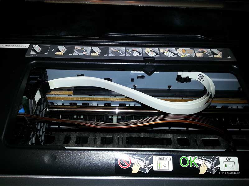

Маленький совет: никогда не применяйте скотчи и клеи для фиксации шлейфа в зоне повышенного напряжения (изгиба).
Вывел шлейф на уровне его крепления к станине. Дыру пришлось заколотить гвоздями. :)

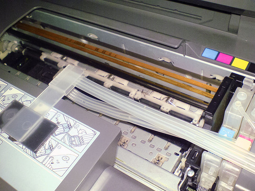

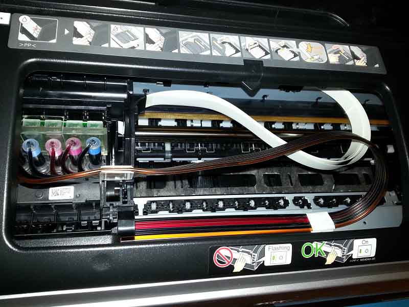

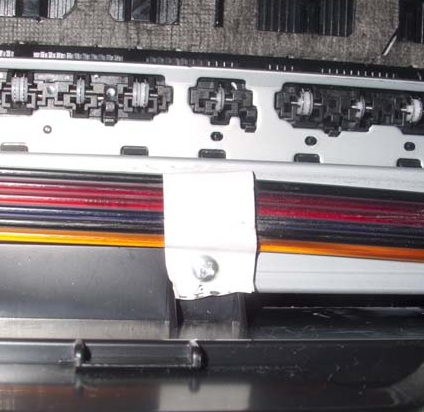

|    Сообщение #624 Отправлено 11 февраля 2013 - 17:54   FOGOT-BAstA
ЮХа, сфотай плз как у тебя шлейф протянут на 1410!! А то я мозг сломал - проложил снизу, так какретка цепляет при печати!!Уже не знаю что делать...
|    Сообщение #625 Отправлено 11 февраля 2013 - 18:39   Judo
FOGOT-BAstA, Я тоже проложил по низу. Сначала приклеил на клипсы, потом просто на двусторонний скотч - но все терло. Потом взял просто чек и магазина, оторвал 2 полосочки и сделал из них 2 петельки для шлейфа. Открутил 2 винтика, которые на станине и закрутил их уже вместе с петелькой (пробив бумагу). Путанно объяснил, но через часа 2 сфоткаю - все поймешь. Теперь не трет!
|    Сообщение #626 Отправлено 11 февраля 2013 - 23:21   Judo

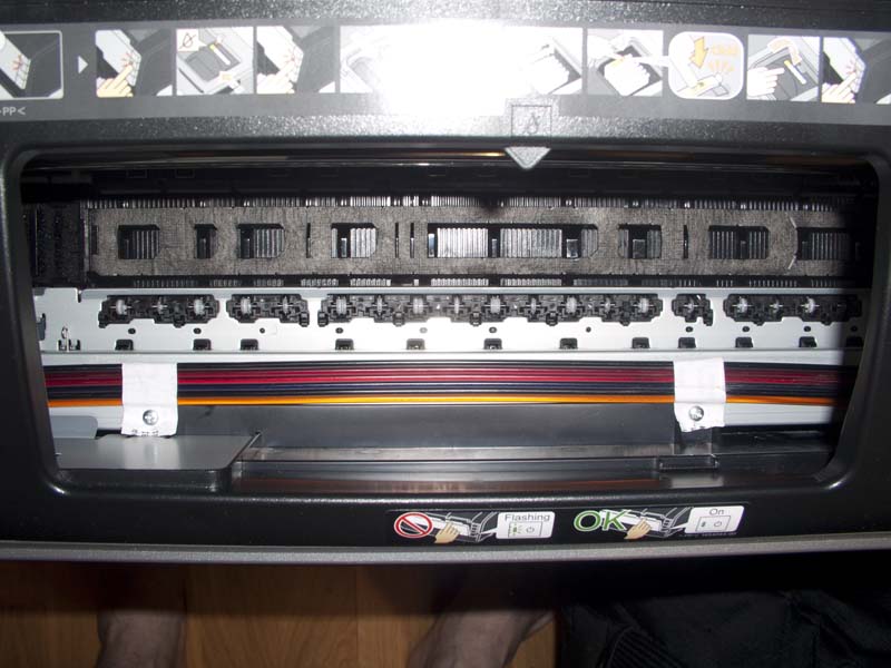

Прикрепленное изображение: P1010107.jpg Прикрепленное изображение: P1010108a.jpg
|    Сообщение #627 Отправлено 11 февраля 2013 - 23:23   koka
петлю шлейфа ещё покажи ему-в положении лево-право...в крайних позициях....
|    Сообщение #628 Отправлено 11 февраля 2013 - 23:49   Judo
Прикрепленное изображение: 01a.jpg Прикрепленное изображение: 02a.jpg
|    Сообщение #629 Отправлено 11 февраля 2013 - 23:52   koka
провисание шлейфа без поддерживающего пласткового элемента возможно при длительной работе...
|    Сообщение #630 Отправлено 11 февраля 2013 - 23:53   Judo
Прикрепленное изображение: 03a.jpg Прикрепленное изображение: 04a.jpg
Читал и хотел поставить пластик. Но была глубокая ночь и поставил, как есть. Да и он бочком вышел :), так сказать, на ребре, не очень провисает. К пластику еще вернусь. Но боюсь, не будет-ли толсто с пластиком? Спасибо.
ПС Почему-то эти мои сообщения не отображаются у меня в профиле, когда выбираю "Мои Публикации". Или еще не проиндексировалось?
|    Сообщение #631 Отправлено 12 февраля 2013 - 04:07   FOGOT-BAstA
Judo, что просто на 2 бумажки???И нормально держится??Еще читал что каретку снизу можно шлифануть наждачкой, чтобы ребро какое-то убрать!Помагает??
|    Сообщение #632 Отправлено 12 февраля 2013 - 10:56   Judo
FOGOT-BAstA, да, две полосочки бумаги от чека, сложенные вдвое и потом сложенные петелькой :)

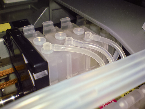

|    Сообщение #639 Отправлено 17 февраля 2013 - 02:02   HayPro

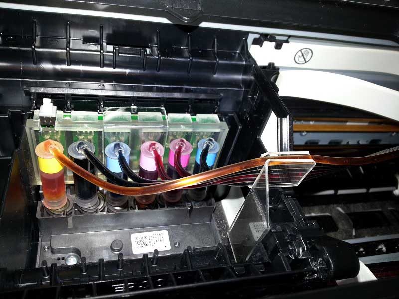

Народ! Посоветуйте, пожалуйста, снизу или сверху подводить шлейф в CX4700? Тесновато там будет... а разбирать МФУ и эксплуатировать его "голым" нет никакого желания. Фотографии ситуации с места ЧП прилагаю.
Хочу насадить шлейф на пластик из-под бутылки, но вот не знаю, оставлять проводку так же, насадив на пластик, или попытаться подвести снизу каретки? Может кто сталкивался с такой сложной ситуацией?
|    Сообщение #640 Отправлено 17 февраля 2013 - 08:20   aaaa
А моя идея "обратной петли" у вас не прокатит?
http://reseters.ru/...ndpost&p=209763
Правда, у меня Canon, и все работает.
