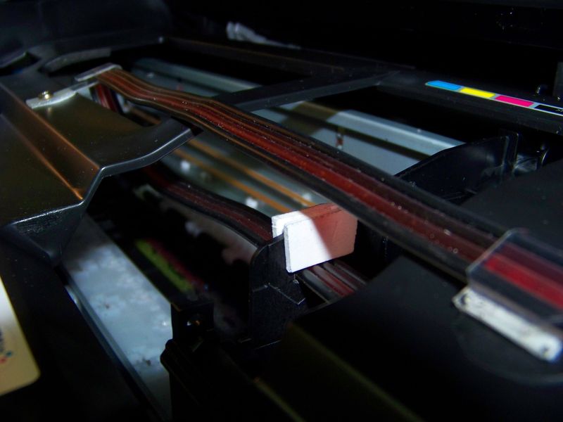

Давеча на ТХ210-й ставил...Этот случай для тех, кому проще не разбирать и кому гарантия до фени.

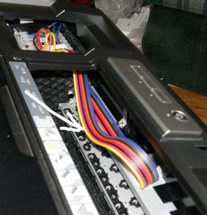

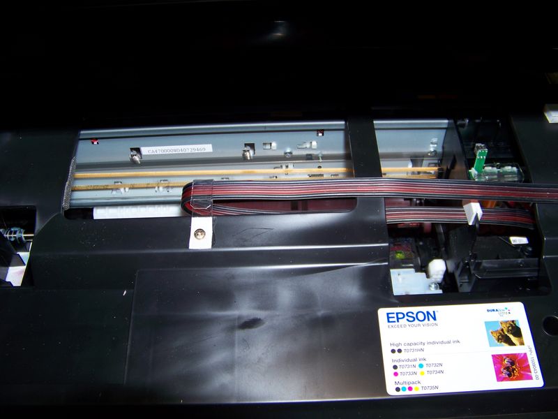

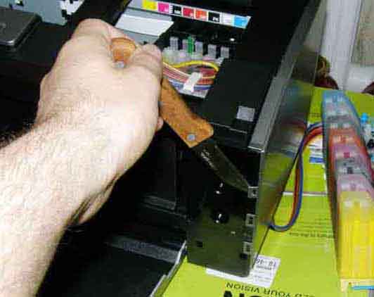

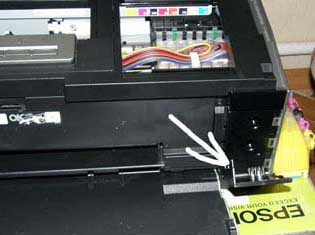

Может кому пригодится как снять на Epson 1900, 2400, 2880 боковые крышки для прокладки шлейфа и вывода памперса наружу. После снятия правой торцовой боковой крышки увидите 2-е трубочки - зажаты зажимчиками. Трубки надо снять и наростить от капельницы одну и вторую до необходимой длины. Привожу фотки как быстрей разобрать. 1-е откручиваете сзади 3 болтика - где питание, снимаете широкую крышку. 2-е подковыриваете пистон (указано стрелкой) и снимаете переднюю правую заглушку (1-е фото), тянуть сильней. 3-е подковыриваете боковую заглушку и тяните вверх - фото 2 (снимается легко). Всё можно проложить шлейф по низу и вывести памперс.

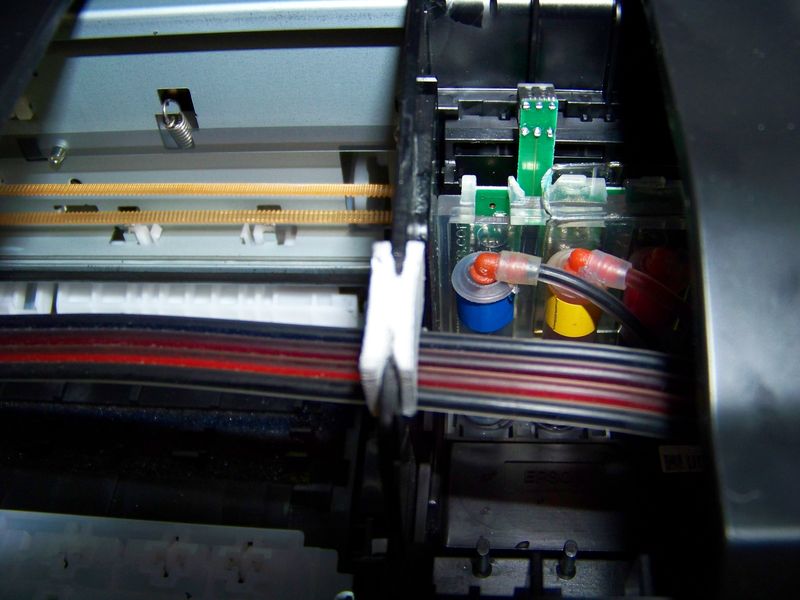

Замечу что шлейф по низу у меня проложился, даже немного поработал, но затем начал попадать под головку - отказался, хотя это по-моему лучший вариант.
Было сразу проложено по низу вот так, но через день шлейф потерял жёсткость и при движении начал заваливаться под голову (показано стрелкой), ставил из бутылки поддерживающую полоску - не помогло, перепроложил по верху, но есть желание вернуться по низу, может будут идеи.

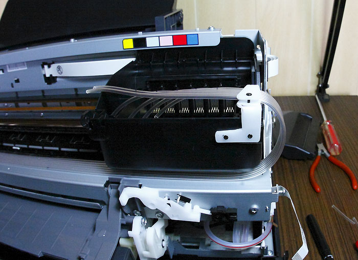

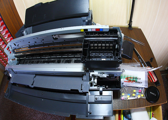

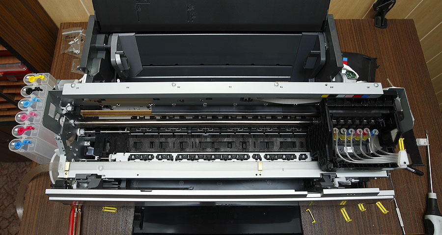

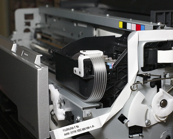

Ничего "отбивать" не будем. Просто попечатаем для себя. Установлено крепление шлейфа на каретке ПГ.
| Сообщение #554 Отправлено 08 октября 2011 - 18:05
Нет. Это одна деталь. Экспромт, сделанный из куска матового орг.стекла при посредстве газовой горелки,пилы, напильников, настольной сверлилки и ...матери.
Собственно, шлейф уложен и закреплён, капсулы предварительно насажены на иглы. Доноры Офис переконфигурированы. Очевидно, придется чуть удлиннить чернильный шлейф.
Скорее всего, запуск произойдёт завтрИ

ЮХа, а такое крепление шлейфа к ПГ давно используется или это ты придумал только сейчас? Похоже как на L800. Не ты случайно им идейку подкинул?
Очень хорошее решение, позаимствую......если можно конечно.......
Кстати ЮХа, а почему ты решил шлейф вывести на другую сторону, с чем это связано?
Это связано с тем, что на правую сторону я шлейф выводил на 1410 для своего знакомого. Тогда меня тоже спрашивали: а почему ты не вывел налево?
Сегодня решил использовать чернильный шлейф от Ресеттерс. Более тонкий. Мне его Ресеттерсы подарили. Испытал его на прогиб в стационаре. Несколько недель висела петля. Не заметил проблем.
Мне еще подарили Ресеттерсы переходнички шлейф-шлейф. Тут, извиняюсь - полное г-но! Облой жуткий. Лучше уж ушные палочки.
