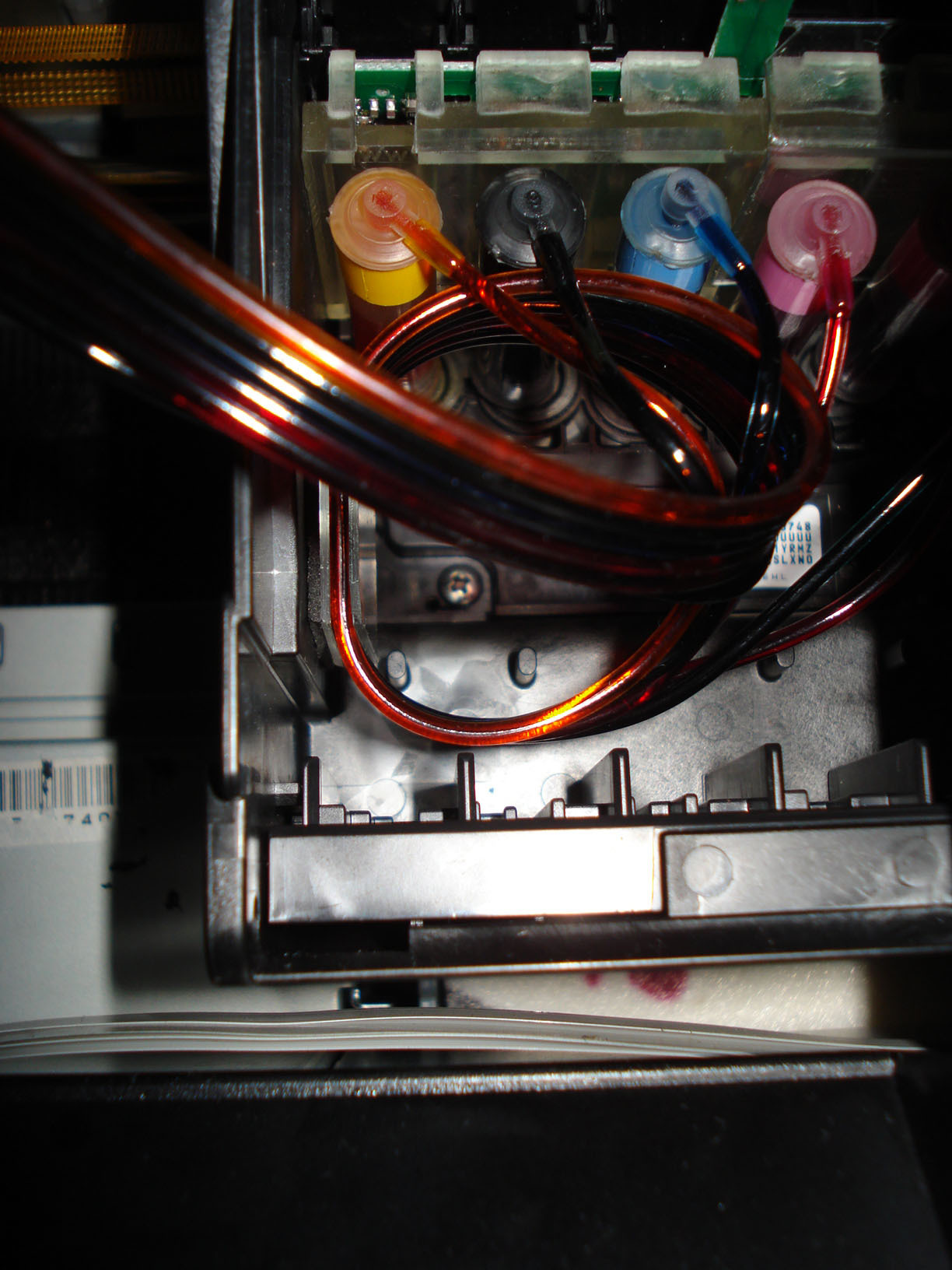

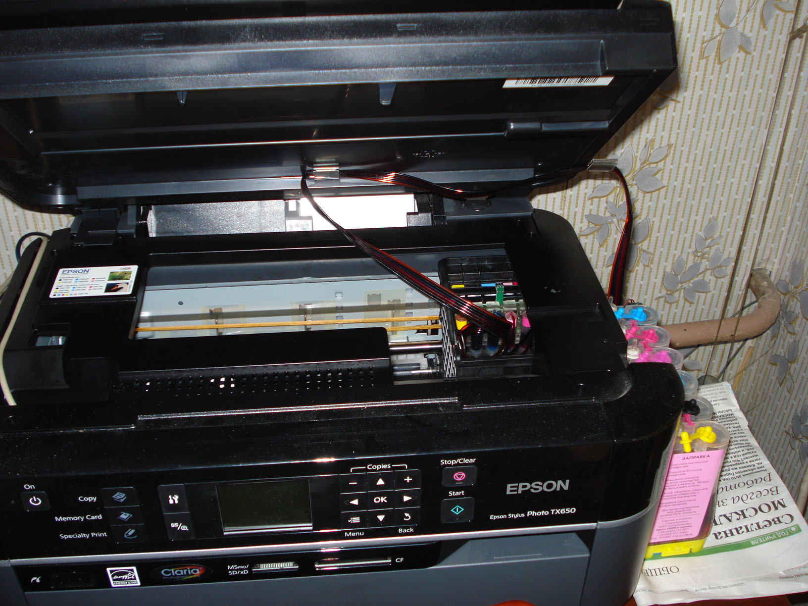

| Сообщение #508 Отправлено 03 августа 2010 - 07:48
Через месяц использования СНПЧ столкнулся с проблемой: за время простоя шлейф провисает, и при пуске принтера шлейф попадал под ПГ. Приходилось руками придерживать, что не есть оч хорошо, ибо иногда по пальцам лупило, особенно брату, ну да все это лирика.
Надоело это мне. Шлейф проложен по инструкции, да еще и черный цвет почему т пропал. Решил я снять СНПЧ и дальше думать,что делать. Снял, слил чернила,промыл...решил попробовать поставить - пока лучшего варианта в голове не было. Пока ставил, решил шлейф попробовать проложить не под ПГ, а над ней, закрепив его посерединке на крышку/дно сканера.
Данное действие привело к приятным результатам.
1. Шлейф перестал провисать и попадать под ПГ
2. Шлейф стал короче, и, следовательно, его сопротивление снизилось. меньше пузырей.
3. сохранилась возможность печати при открытой и закрытой крышке.
Предлагаю внести этот вариант прокладки, мб с более красивыми картинками, как альтернатива тому,что есть сейчас. по крайней мере был пол года назад :)
Жду Ваших рецензий.
ПС:черный цвет промылся :)
Жду Ваших рецензий.
| Сообщение #509 Отправлено 03 августа 2010 - 08:18
ну как ваоиант имеет прао на жисть. только нормально проложить и закрепить у головки чтоб ентой бороды там небыло а так чтоб шлейф не провисал под него прокладывают ленту вырезанную из пластиковой бутылки она и пружинит хорошо тем самым недаёт провисать шлейфуна моём 220 проложено по станине, когда голова запаркована то шлейфу нечему провисать и принтер работает без дополнительной поддержки )
| Сообщение #510 Отправлено 03 августа 2010 - 09:00
Вы бы его еще на люстру повесили!!! Попробуйте!!! Только потом своей головой не цепляйтесь за него, вот нафига тут блин люди излогали свои мысли, делали фото, все описывали и выкладывали на форум, опытным путем находили оптимальное решение прокладки для конкретного аппарата и это для того чтобы вы потом герлянды цепляли в принтете ??? Как сканировать с такой прокладкой ??? Это похоже на открытый пылезборник, церез месяц вал будет более лохматым чем шерстяное покрывало. Ну вы блин даете. Обращусь к модераторам, удалите это безобразие не несущее никакой полезной информации. Vairen с вашим стажем, пора научиться писать со знаками препинания, даже читать не хочеться, если там и что-то полезное.
| Сообщение #511 Отправлено 03 августа 2010 - 09:33
прошу читать внимательнее.
это вам ни о чем не говорит?
И ничего нигде не цепляет. При нижней прокладке было куда хуже.
2Vairen: ну в таком случае надо в инструкцию занести вариант с пластполосой, и, как вариант, вложить ее в комплект.
Просто получается, что человек покупает СНПЧ, надеясь что-то где то сократить(затраты,время), а получает новую головоломку.
2All: не все имеют возможность часами читать форум. Не для того инструкция написана.
| Сообщение #512 Отправлено 03 августа 2010 - 09:38
закроете крышку, ладно 5 минут будет печатать, но я уверен что ПГ со шлейфом не разминутся!!! или зажует или перегнет, Дело ваше. я сказал свое мнение.
| Сообщение #513 Отправлено 03 августа 2010 - 09:49
я смотрел, там щелочка остается(затычку штатную я оставил, дабы шлейф прошел под крышку), все вполне комфортно расходится. напечатал уже более 100 фот - ни разу проблем не ощутил
| Сообщение #514 Отправлено 03 августа 2010 - 09:56
Раз нравится и прблем не возникает...то пущай так и будет.
