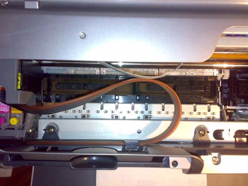

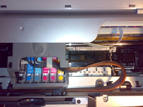

прогиба вообще не должно быть, в принципе. Сомнется однажды и под каретку полезет...
| Сообщение #530 Отправлено 30 ноября 2010 - 15:00
так если прогиба не будет, как тогда он под эту каретку попадёт?
вероятность есть, конечно, но шлейф довольно упругий...
как тогда быть? немного сместить к ПГ скобу и подложить полоску пластиковую? можно, но в крайнем левом положении, между ПГ и стенкой очень мало места. не будет ли ПГ "пружинить" об неё? а если будет то как это может отразиться на на печати и насколько это критично?
| Сообщение #531 Отправлено 30 ноября 2010 - 15:27
читайте форум, есть тема по Тх650, там есть вариант укладки без пластин, скоб, полосок и ничего не пружинит. Поищите тему на ОФ по Епсонам.
| Сообщение #533 Отправлено 30 ноября 2010 - 16:11
да, ссылка верная.
| Сообщение #534 Отправлено 30 ноября 2010 - 16:19
я прочёл эту ветку от и до... но так ничего по своей проблеме не нашёл. ладно. тогда другой вопрос, возможно не совсем в тему но всё же: как проверить наличие гидроудара в системе при движении ПГ (пузырей в шлейфе нет)?
| Сообщение #535 Отправлено 30 ноября 2010 - 16:22
пустить пузыри :) а что вы не нашли? другой метод укладки шлейфа с исключением возможности провисания? Тогда вам никто не поможет, печатайте как есть...
| Сообщение #536 Отправлено 30 ноября 2010 - 17:01
почитав форум я нашёл два оптимальных способа укладки: 1-й "по станине" с выводом шлейфа с левой стороны и 2-й "вывод справа" с петлёй и перспективой провисания... т.к. слева вывести в моём случае не самый оптимальный вариант я выбрал второй - тот что с петлёй и провисанием. так вот, лекарством от провисания есть пластина от ПЭТ бутылки... вопрос вот в чём: как шлейф себя ведёт при достижении ПГ крайнего левого положения в печатающем тракте? не знаю как на всех остальных моделях, но в моём принтере (Epson rx610), довольно узкая щель остаётся между ПГ и левой стенкой. там и без ПЭТ пластинок места впритык а тут ещё дополнительно нужно повышать жёсткость шлейфа.

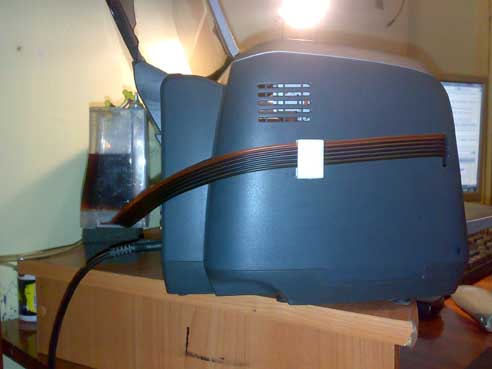

Episode (8th August 2010 - 11:49 PM) писал:
Ни один еще шлейф уложенный по станине не расслоился
Один уже расслоился :) Шлейф тонкий, такими комплектуют свои СНПЧ Ресеттеры и Лайт Принт. На моем подопечном С42. Но там шлейф ходит немного коряво и его средняя часть во время движения ПГ елозит из стороны в сторону по станине, из-за чего две нитки шлейфа уже отклеились. Но там это не критично, во первых можно его прихватить скотчем или приклеить, во вторых подвижная часть чернильного шлейфа лежит на поддерживающей полоске и прекрасно себя чувствует :)
| Сообщение #538 Отправлено 02 декабря 2010 - 00:25

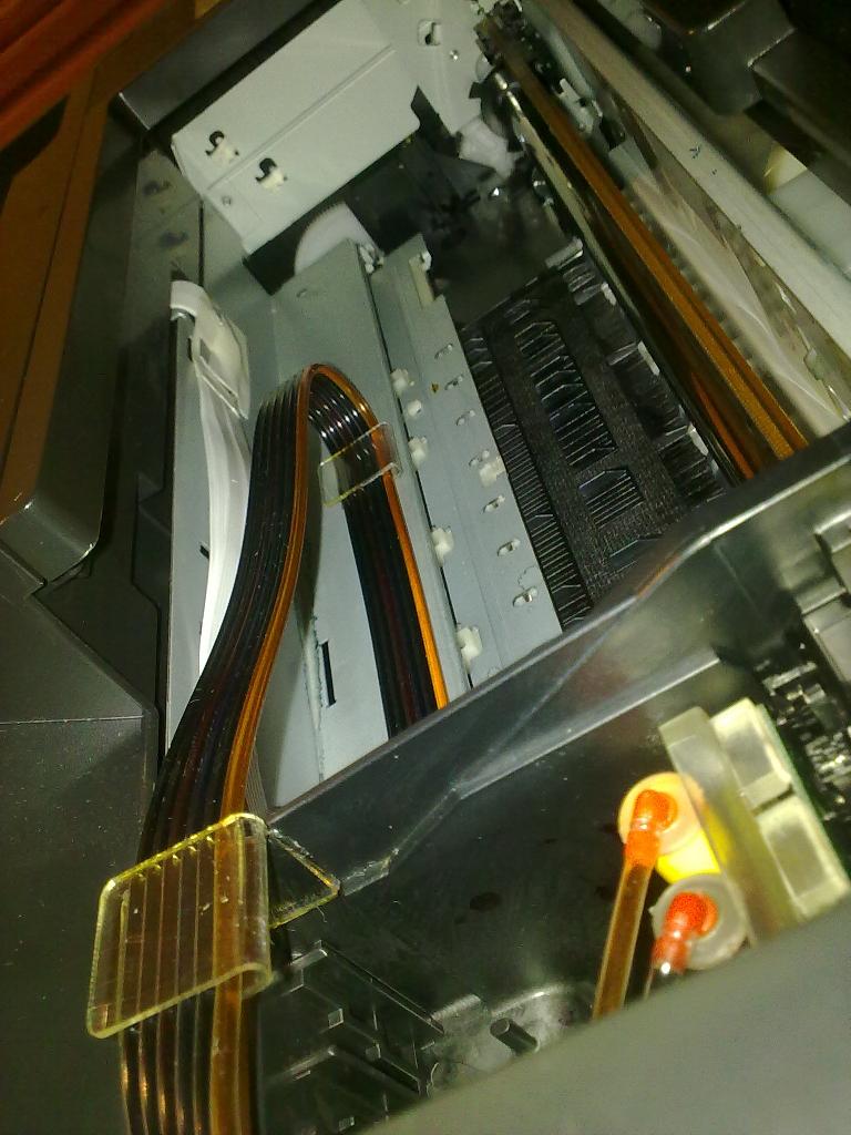

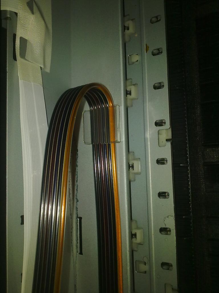

Идея-то привлекательна, тоже пробовал некоторое время назад с клипсой, вот надёжность...
Лучше что-то типа металлической прищепки для денег или клипсы для рулетки за станину цеплять.
Полагаю, у Вас выставлена чрезмерная длина шлейфа, Вы слишком далеко отставили клипсу.
Перегиб должен быть примерно посередине.
При печати нормальных форматов могут быть проблемы - зажуёт кареткой или зацепит за "потолок".
Чем клипса закреплена?
Если двусторонним скотчем, через некоторое время отвалится.
