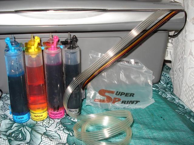

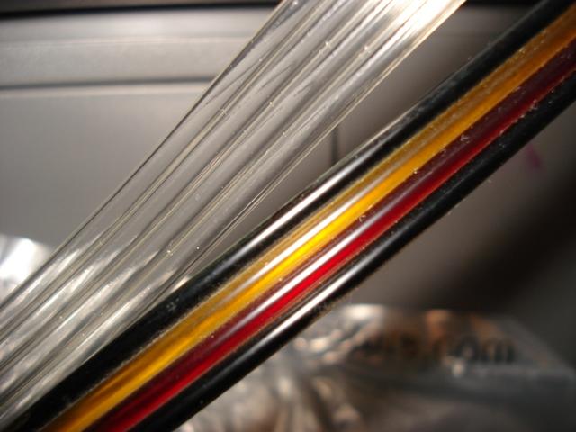

|    Сообщение #478 Отправлено 10 февраля 2010 - 17:55   widok27
Купил новый шлейф в городе (узнал на сайте, кто в Мариуполе работает с resetters ). А он во первых шире, да и в диаметре больше ( на фото видно ) вот теперь интересует как его на капсулы насаживать, чего то мне кажется что он там болтаться будет!!!
Вот ещё!!!
  • Прикрепленное изображение: DSC05775.JPG
  • Прикрепленное изображение: DSC05776.JPG
Лучше вбитый шуруп, чем вкрученный гвоздь!!!
|    Сообщение #479 Отправлено 10 февраля 2010 - 18:09   koka
Не будет.
|    Сообщение #480 Отправлено 10 февраля 2010 - 18:30   serkun
Я тоже такой (или очень похожий) поставил - не болтается, но немного свободнее натягивается. На всякий случай еще термоклеем обмазал. Только аккуратнее надо обмазывать - жало разогретого пистолета плавит этот ПВХ.
