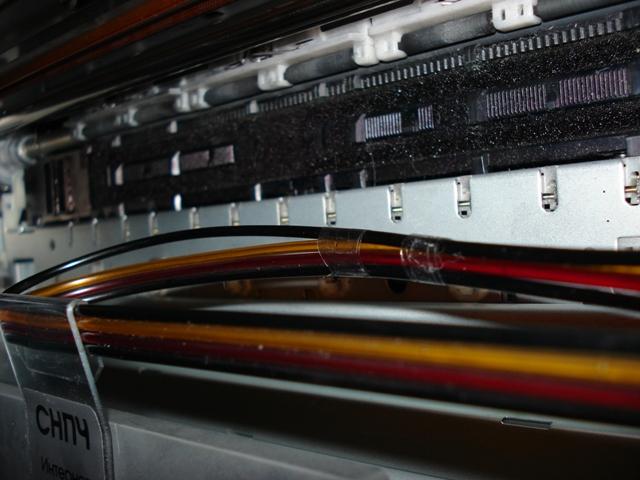

Ну а чей же :) Даже если бы он был не ресеттеровский, "фишка" все-равно была бы. Мы ведь это уже обсуждали, зачем снова повторяться.
Я преследую одну цель: сделал один раз, и больше не возвращаешься. Просто печатай и все.
Тем более, печатать на них не мне, те кто будет на них работать, не должны знать что там и как, их задача только печатать.
Поэтому, любой шлейф - полоска жесткости обязательна.
Рассуждая так, можно было и не крепить шлейф скобой, а сделать как в мануале - на двусторонний скотч.
Я так и сделал, прилепил на скотч, потянул - скотч отлетел вместе со шлейфом...
И на шо мне такой цирк?
"Вы знаете, Изя, эти идиоты учили английский язык вместо того, чтобы учится плавать... И шо, оно им здорово помогло, когда Титаник тонул?"
Как по мне, так проще сделать так, чтобы Титаник не тонул, при этом выучить английский и научится плавать. С меня не убудет.
Ну а там, каждый сам решает, что ему предпочтительнее, плавать, знать английский или доставать замявшийся шлейф, когда нужно срочно печатать...

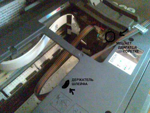

Как проложить шлейф СНПЧ на CX4300? Скачал инструкцию, не совпадает один пункт, держатель шлейфа в середине мешает двигатся корсетке. Шлейф закрепил с скотчем, скотч не очень держиться, ест ли устновка СНПЧ с фотографиями на 4300??? Заранее благодарен!
| Сообщение #445 Отправлено 23 января 2010 - 08:15
Посмотрел фотки, я так не смогу. там снизу показано другой вариант, я так и сделал но почемуто у меня коретка задергивает держатель шлейфа??? вот фотка
так у меня
как сделать так чтобы коретка свободно двигалась??? Может надо чтото убрать с коретки, крышку снял и всё.

| Сообщение #446 Отправлено 24 января 2010 - 20:57
goldberg надо тонкий держатель, или поотламывай всё с каретки, что задевает...

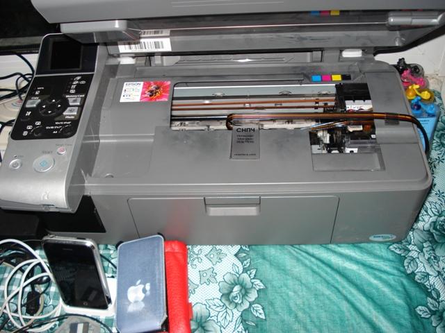

Ну вот, внимательно перечитал с первой по последнюю страницы темы, но приемлемого варианта для R300 так и не увидел. Некто Boolat выкладывал корявую фотку своего варианта, но там совершенно не видно правую стенку принтера, а именно она и создает все проблемы, так как там металлическая часть (я так полагаю картридера) и в ней никак не сделать дырку что бы вывести шлейф направо. Каретка в этом крайнем правом положении очень близко прижимается к стенке и шлейф будет перегибаться и биться, если только его заранее самостоятельно не перегнуть по форме каретки и так закрепить.
Ну что, есть варианты, а главное нормальные фотки?
Ресеттерский вариант поверху пока что самый оптимальный, но проблема с крышкой :(

| Сообщение #448 Отправлено 29 января 2010 - 13:14
ну так взял бы и сам предложил нормальный вариант!!! за одно и другим помог бы... подумай, пофантазируй, может выйдет лучше чем у других... я делал прокладку по инструкиции на ТХ650, но потом все развернул на 180град и доволен.
| Сообщение #449 Отправлено 29 января 2010 - 13:59
Вот и на 300-м...на 180 надо...и всё ок. ...единственное что-мешает кнопки нажимать на панели управления.
| Сообщение #450 Отправлено 01 февраля 2010 - 14:29
Да не получится развернуть на 180 градусов с R300, оригинальный способ предполагает выход из каретки наверх по правой стенке и прохождение шлейфа полностью поверху, при крайнем правом положении шлейф полностью вытянут на длину корпуса, при перемещении влево петля шлейфа уходит наверх (крышку надо держать открытой). Как я по вашему разверну шлейф на 180 градусов? Из каретки сразу направо? Или делать петлю? Если петлю то куда, наверх или в низ? Если вниз (вокруг левой стенки картки) и по низу под кареткой, то через стенку в нижней части не вывести, там металлическая пластина какая то (предположительно картридера, по этой причине с 200-220 такая схема прокатит), если наверх, то опять же будет петля хлопать по крышке, какой смысл?
Я пока что склонен обратно вернуть оригинальную конструкцию как самую оптимальную и дополнить её упругой пластиковой скобой, чтобы шлейф при закрытой крышке не провисал, но при печати все равно открывать придется :(

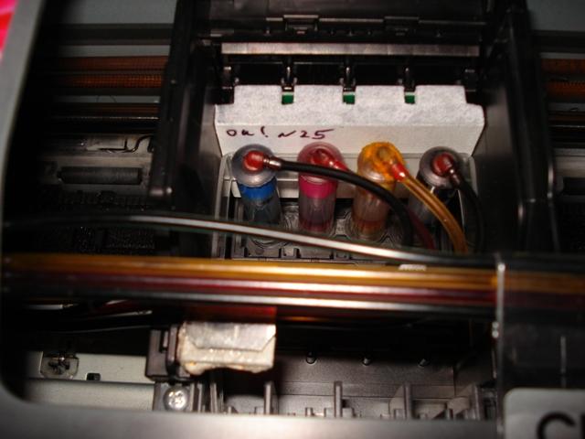

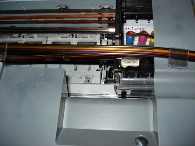

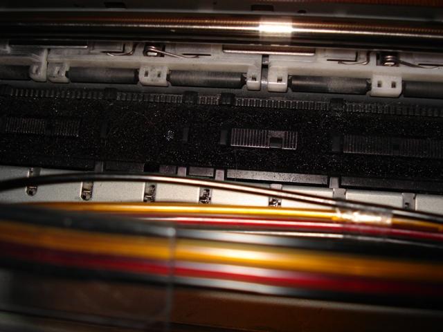

Доброго времени, уважаемые форумчане!!! Есть пара вопросов к Вам!!!
Значит так имеем МФУ EPSON СХ5900, СНПЧ resetters - капсульная, доноры Office-4, прокладка шлейфа стандартным способом как в инструкции (сам не ставил, приобрёл МФУ и человек поставил снпч)
Вопрос состоит в следующем, у меня начал расслаиваться шлейф, всё было замечательно, аппарат работал у меня около 2 лет, претензий я к нему не имел, работал отлично!!! На вашем форуме посмотрел и сделал вывод отработанный чернил наружу и много чего полезного!!! Прочитал все 23 страницы ветки про "крепим шлейф" есть пару мыслей но хочется удостоверится что я думаю в правильном направлении, понравился способ Episode прокладки шлейфа внизу, на мой взгляд у меня тоже так можно сделать, только не знаю как это все просунуть в пропиленное отверстие с краской где лучше отцепить шлейф возле доноров или в ПГ ? Или можно как то спасти шлейф от дальнейшего расслаивания может укрепить это как Episode полоской от пластиковой бутылки или как то его склеить??? Кто что подскажет, буду рад любому совету!!! Или лучше всё таки переделать шлейф то как лучше??? Вначале сорвало весь шлейф с клипсы на каретке, просто полностью выскочил и перестал там держаться как будто клипса не держит его, хотя она сама приклеена крепко!!! И вот начал он расслаиваться сначала все 4 капилляра но понемногу, а теперь один но почти до самой клипсы которая находится посредине МФУ, жду Ваших советов, заранее благодарен!!!
Да чуть не забыл, а уровень чернил в капсулах у меня нормальное или надо воздух спустить и сделать клапаны!!!
P.S. Вот фото, на всякий случай!!!

Если рядом...или в пределах досягаемости могу помочь шлейфом.
| Сообщение #456 Отправлено 01 февраля 2010 - 20:01
Так по вашему мнению, поможет только замена шлейфа!!!
Я живу в Мариуполе!!!
Спасибо за молниеносный ответ!!!
Лучше вбитый шуруп, чем вкрученный гвоздь!!!
| Сообщение #457 Отправлено 01 февраля 2010 - 20:01
Наложите связки скотчем.
Или проклейте. ФАК, как изготовить шлейф.
| Сообщение #458 Отправлено 01 февраля 2010 - 20:03
Сейчас изучу этот вопрос, Вам также спасибо!!!
| Сообщение #459 Отправлено 03 февраля 2010 - 18:11
Во общем я так понял переделывать ничего не надо, просто склеить шлейф и всё!!!
А всё таки чем лучше???
Заранее благодарен!!!
| Сообщение #460 Отправлено 03 февраля 2010 - 18:31
Хм... Дурацкий вопрос. Всё лучше.
Лучше поменять, потому что надёжней в эксплуатации.
Лучше заклеить, потому что проще, быстрее и дешевле в реализации.
Что именно "лучше" зависит от Ваших критериев оптимизации.
