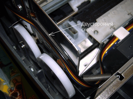

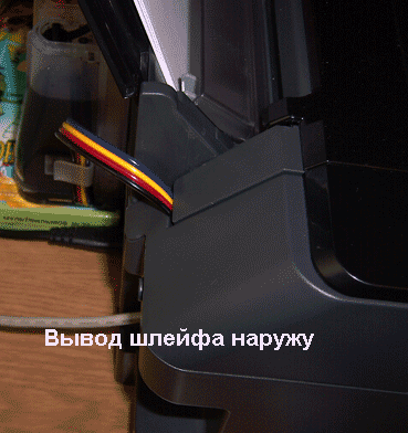

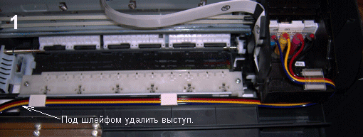

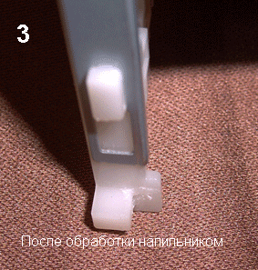

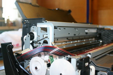

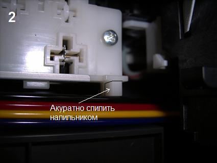

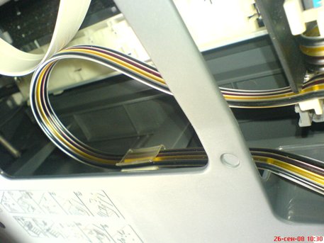

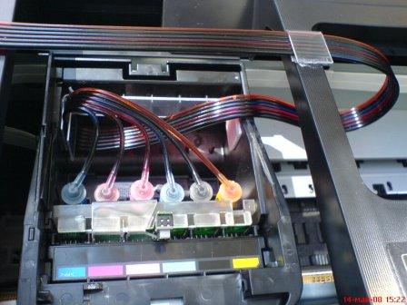

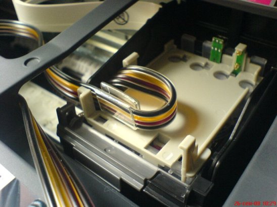

Всем привет!Выкладываю вариант прокладки шлейфа под кареткой, вывод справа на epson cx4300. Наверное подойдет и для epson с91. Правда пришлось совсем немного поработать надфилем и мелкой шкуркой,что может сказаться на гарантии. Но меня лично этот вопрос мало волнует, тем более что если при работе надфилем не проявлять фанатизма,то остается надежда что не всякий работник сервиса заметит "недостающих частей". Как разобрать МФУ подробно написано в инструкции здесьЖаль что не сфоткал сразу "удаляемую первую часть",она находится с левой стороны(на снимке 1 указана стрелкой),после удаления я место излома обработал 400-ой шкуркой,затем 1000-ой и нанес немного графита от простого карандаша.Эти манипуляции сделали следы "удаления" практически незаметными. Хотя помоему эта часть движению каретки с учетом размещенного на ней шлейфа не мешала бы. Следующее место удаления показано на фото 2 и результат на фото 3. После окончательной доводки 1000-ой шкуркой следов от надфиля не осталось.Остальное все написано на фотографиях.Выход шлейфа из-за нехватки длинны пока сделал паралельно со шлейфом сканера,летом буду в Северодонецке в отпуске куплю еще один шлейф сращу и выведу как советуют в инструкции. А пока в месте выхода пережимания и залома шлейфа не наблюдается. СНПЧ от ЛайтПринт,доноры подобны "офисам" от рессетеров,только воздушный отсек выполнен в виде перегородки. Заправлены неделю назад пока "мариот" работает. Элементы крепления шлейфа все из комплекта СНПЧ,за исключеним полоски двустороннего скотча с неснятым защитным слоем которую я пдложил под подвижную часьт шлейфа,для смягчения и другой полоски, использованной для крепления шлейфа к металлической части показанной на фото. В последствии для надежности сверху наклеил полоску широкого скотча для линолиума, держит насмерть.

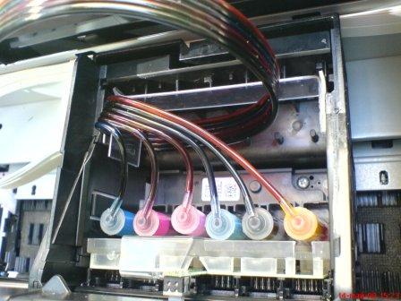

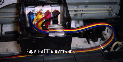

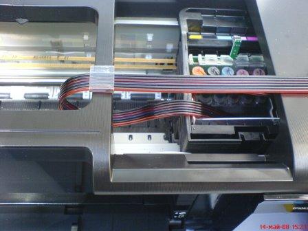

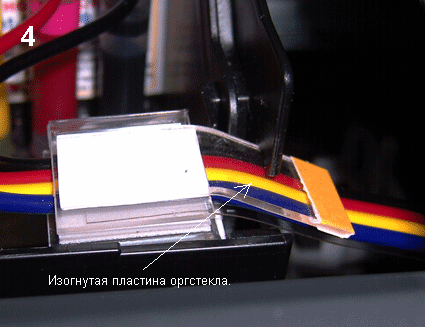

Выкладываю остальные фото . На фото 4 изображена изогнутая над паяльником пластинка оргстекла,для устранения биения шлейфа во время движения о корпус МФУ. Надеюсь "услышать" мнение и коментарии спецов.

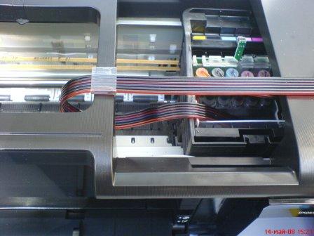

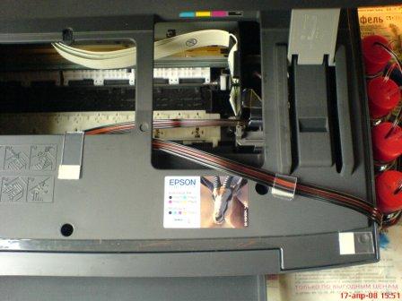

Предлагаю своё решение крепления шлейфа 270, 290, 1410 и т.д.
и специально для СХ4300 для любого шлейфа

Вчера у принтера Epson Stylus Color 640 проложил шлейф по низу, под кареткой. Установил крышку. Вроде работает нормально. Правда, немного соприкасается шлейфом о корпус, когда каретка с левого положения возвращается в правое, но, думаю, это не особо страшно. Сделаю фотографии - выложу. Но предыдущий мой пост не теряет актуальности - может быть можно как-нибудь иначе шлейф проложить?

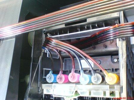

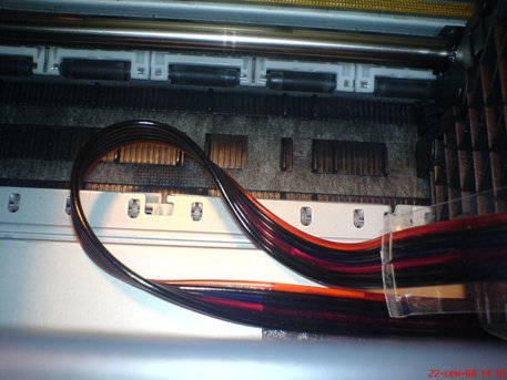

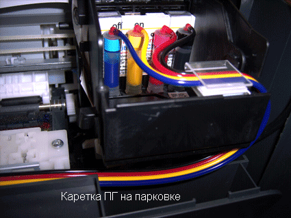

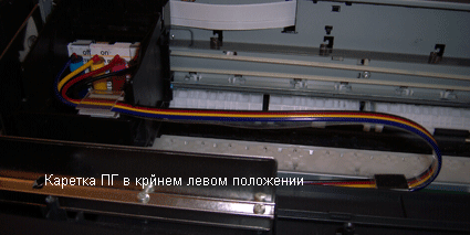

Крепим шлейф, картриджной снпч, на Эпсон 4300, быстро и просто:
Шлейф от Ресеттерс, проложенный клиентом по низу, просто лёг и уснул, побороть подставками не смог, пустил по-верху...

romanM (29th September 2008 - 11:15 PM) писал:
просто лёг и уснул
| Сообщение #330 Отправлено 29 сентября 2008 - 22:26
major.39 человек купил снпч и поставил по инструкции, какя правая сторона?
| Сообщение #331 Отправлено 30 сентября 2008 - 06:38
Явная недоработка инструкции к CX4300.
Прокладка понизу должна сопровождаться одновременным укреплением шлейфа полоской от пластиковой бутылки.
Как раз от заваливания и цепляния.
Лучше, если полоска будет натягивать и прижимать шлейф вниз к станине.
Иначе шлейф может заваливаться вместе с полоской.

romanM (29th September 2008 - 11:26 PM) писал:
| Сообщение #333 Отправлено 30 сентября 2008 - 08:34
Искатель (30th September 2008 - 08:38 AM) писал:
Это относится к шлейфу ресеттерс.
Хороший китайский шлейф самостоятельно держит голову безо всяких бутылок.
| Сообщение #334 Отправлено 30 сентября 2008 - 19:06
Есть такое...

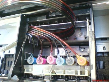

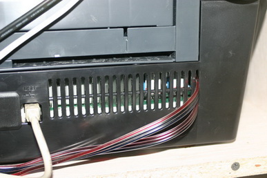

У меня проблема с прокладкой шлейфа в RX610.Проложил его по инструкции к RX590,уложил вроде все как надо,но получается вот такая ситуация
http://keep4u.ru/ful...59057a45725/jpg
в левом положении шлейф зажимается ,а если уменьшаю шлейф ,то его мало :(
искал другие варианты прокладки шлейфа,но для данной модели ничего подходящего не нашел :(
