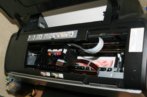

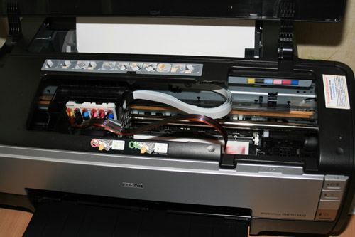

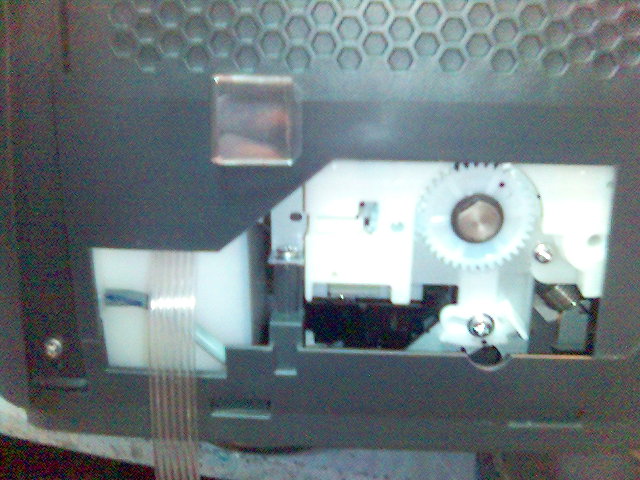

При таком способе будет проблемка...со временем, провИс будет
(проверно на 1410 и на 1290) при печати...между ПГ и правой стороной...
не могу объяснить...ну увидите...
надо с рулетки "ужесточать" (кажется как у Юхи) правда у него на другой модели ...но принцип...
Крепим шлейф Варианты нестандартного крепления шлейфа
| Сообщение #302 Отправлено 17 марта 2008 - 01:56
koka (17th March 2008 - 01:12 AM) писал:
Или пластик, как здесь на фото :)
| Сообщение #303 Отправлено 17 марта 2008 - 08:18
Да, или так...
| Сообщение #304 Отправлено 17 марта 2008 - 11:04
Непонял, там провисать то нечему, у меня то шлейф по оси "y" перегибаеться, а не по "x" как на ваших фото. Мое мнение от силы тяжести просто некуда провисать, лиж бы в стороны шлейф не повело. Время покажет. Мне нравиться это решение, шлейф не торчит из под крышки. Кстати очень удобно на двухсторонний скотч клеить шлейф.

Категорически нельзя укладывать шлейф по инструкции. Сначала возле каретки отслоился жёлтый капилляр, через несколько дней начал мазать цианом металлическу планку напротив парковочного
места и завоздушился (перетёрся). :( Интересно, как может производитель гарантировать год печати????
Объём распечатанного - половина ёмкостей (около 80 мл краски). Следует предполагать,
случай не гарантийный, т.е. 40 гр/метр нуна будет отдать за новый шлейф, который будет проложен,
как сделали Юха/Эпизод пару лет назад с R200 (за что им огромное спасибо).

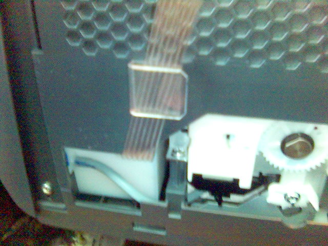

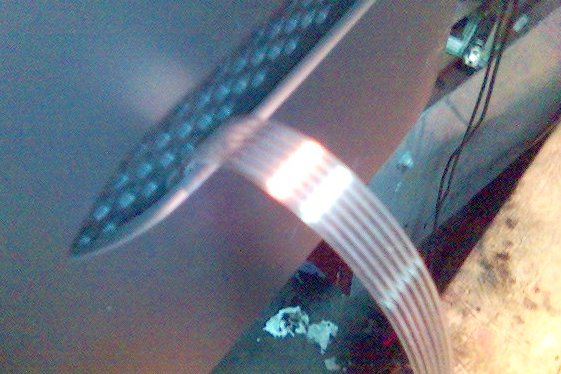

| Сообщение #307 Отправлено 18 марта 2008 - 22:48
Дополнения по разборке к первому посту
Чтобы снять боковушки нужно отжимать защёлки внизу по-бокам, затем заднюю стенку оттянуть назад.
Автор забыл ещё один винт - которым прикручивается металлический экран платы кнопок сбоку.
Верхушка, не сказал бы, что легко снимается. Купил 1,25 метра (за полста) шлейфа.
Шлейф проложил понизу, зафиксировал широким скотчем (3 витка вокруг стальной пластины) в середине так, чтобы в крайне левом положении каретки был умеренный натяг шлейфа, 2 витка максимально возможно (чтобы обернуть вокруг пластины) слева; ресеттеровской липкой держалкой в месте изгиба для выхода вверх (немного наступив на винт). Снял серебристую вставку перед USB, вывел шлейф наружу. Сейчас смотрю: возможно можно было бы и через USB дырку вывести (не передавился бы вставкой). Но принтер уже печатает тираж ;) При желании СНПЧ можно демонтировать полностью без "следов".
Но, в самом начале при удалении пластины, держащей крышку картриджей, от неё отломился кусочек. и видно просветление пластика (из-за изгиба). Т.е. единственное место, где можно "просечь" вмешательство, по-любому будет, не зависимо от способа установки СНПЧ.

К сожалению нижнее расположение шлейфа подходит только к китайскому шлейфу, он толще плотнее и реже
провисает, у Ресеттера очень хлипкий шлейф, он провисае заламывается и рвётся, а чернила текут в принтер!

Провисает если давать ему такую возможность.
Ставьте "пружинку" из полоски от пластиковой бутылки.
Сейчас у себя маленько переделал подвес свободной петли, полоску укоротил и развернув нагрузил, так, что шлейф
натягивается, и не дает ей свернуться в дугу.
Раньше полоска повторяла радиус загиба шлейфа, теперь почти прямая.
Петля шлейфа была "круглая", могла задевать за верхнюю панель принтера.
Сейчас, форма петли больше похожа на угловую скобку "влево" с небольшим закруглением.
Пока что фотку приложить не могу. Может позже.

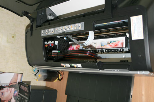

| Сообщение #319 Отправлено 31 марта 2008 - 21:42
Спасибо за совет но сегодня попробовал прикрепить шлейф внутри головы справа, выход снизу-вверх,
а вторую часть, т.е. ввод прикрепил на перекладине сверху-вниз, шлейф конечно при работе делает
бкву S горизонтально, но мне понравилось
