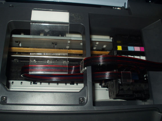

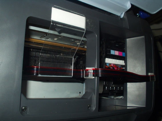

У меня, почти с первого дня, шлейф поддерживается пластиковой полоской, вырезанной из бутылки Кока-Колы.
Считаю такую поддержку- просто необходимой, т.к. обеспечивается плавный изгиб шлейфа, и исключается его замятие и попадание под каретку.
Крепим шлейф Варианты нестандартного крепления шлейфа

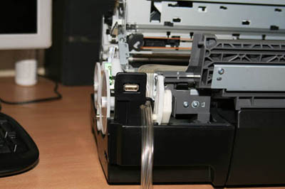

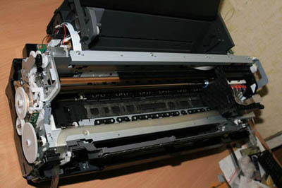

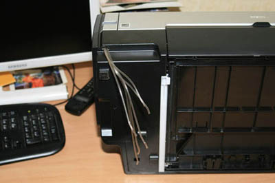

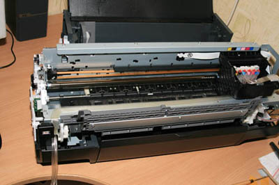

Купил Epson 1410, сразу не вставляя картриджи установил СНЧП и слив отработки. Сразу задался целью установить шлейф как можно аккуратнее, чтоб не мешал при печати, немного подумал и решил разобрать принт. Это вовсе несложная процедура. Сначала открутил заднюю панель там 5 болтов, затем снял боковинки, достаточно было внизу вставить отвертку, чтоб отжать защелки. Зарем поднял верхнюю крышку и там открутил еще 2 болта. Откинул переднюю панель для печати на дисках и там открутил последние 2 болта. Все, верхняя часть корпуса легко снимаеться вверх. Дальше смотрите на фото как уложил шлейф приклеев его на двухсторонний скотчь к металлической планке. Теперь шлейф ложиться ровненько буд то на заводе сделано фирмой Epson. Теперь хоть патентуй идею и отсылай на завод Epson, пусть пользуються технологией. :D
