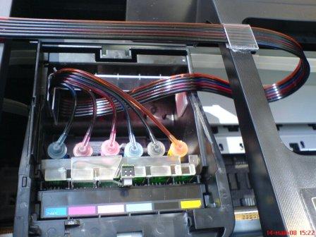

Читал,есть конечно варианты,но у меня не капсульная СНПЧ и шлейф идет вот так
http://keep4u.ru/ful...62cb35b8e46/jpg
Если бы шлейф можно было бы отсоеденить от картриджей,то можно было бы проложить как в этой теме http://www.resetters...topic=7162&st=0 ,но в такую щель http://www.reseters.ru/index.php?showtopi...ost&p=48657 просунуть картриджи не получится.
Потому и прошу совета как лучше мне его проложить.
| Сообщение #343 Отправлено 09 ноября 2008 - 13:49
Не могу понять, что мешает вывести шлейф из-под крепления для картриджа не влево, а вправо?
Снять (ненормативная лексика) крепление для (ненормативная лексика) картриджа, переложить шлейф вправо и установить (ненормативная лексика) крепление для (ненормативная лексика) картриджа.

Вывод шлейфа на правую сторону от каретки, вниз на станину и по станине влево, даст укладку, о которой можно забыть вообще.
Она не сломается, не оторвется, не зажуется, пр. и будет служить столько, сколько будет служить принтер.
Больше ничего не даст.
Вертикального взлета, от такой укладки, МФУ не получит. Точно.
И функции бритвы с GPS в нем не появится.
И кофе он греть не будет.
И яишницу жарить - врядли.
Стирать вещи - тоже не будет.
Он всего лишь будет нормально выполнять свою роль - беспроблемная подачи чернил от доноров к (ненормативная лексика) картриджам.
| Сообщение #346 Отправлено 09 ноября 2008 - 18:30
Шлейф на правую сторону я уже вывел и укладку сделал :) .Проблема у меня была в другом,а ответа нигде не нашел.Не хотелось разбирать СНПЧ (в которой уже залиты чернила и т.д) или принтер,т.к просунуть в маленькое отверстие ни картриджи ни СНПЧ невозможно!В итоге решил что с СНПЧ будет проще.Все собрал,но что-то дюзы хандряд,буду бутерброд делать.Всем спасибо!С укладкой разобрался!

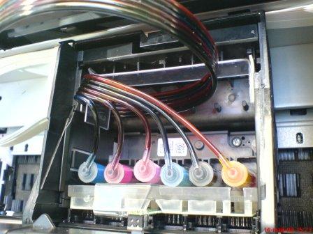

| Сообщение #356 Отправлено 25 ноября 2008 - 09:13
romanM
Во как его завернул...
Думаю, скоро и я до такого дойду.
Я все по старинке - понизу...
