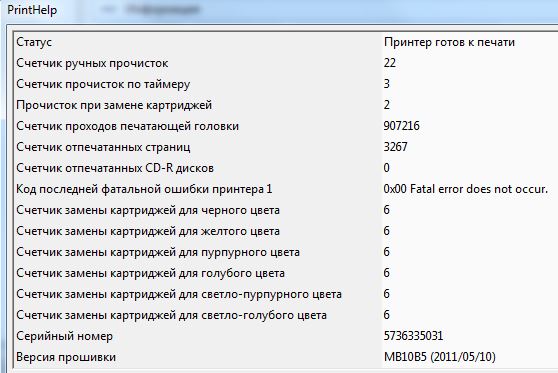

без выходных с утра до вечера уже года два
Интересно, какой у них пробег с такой нагрузкой.
