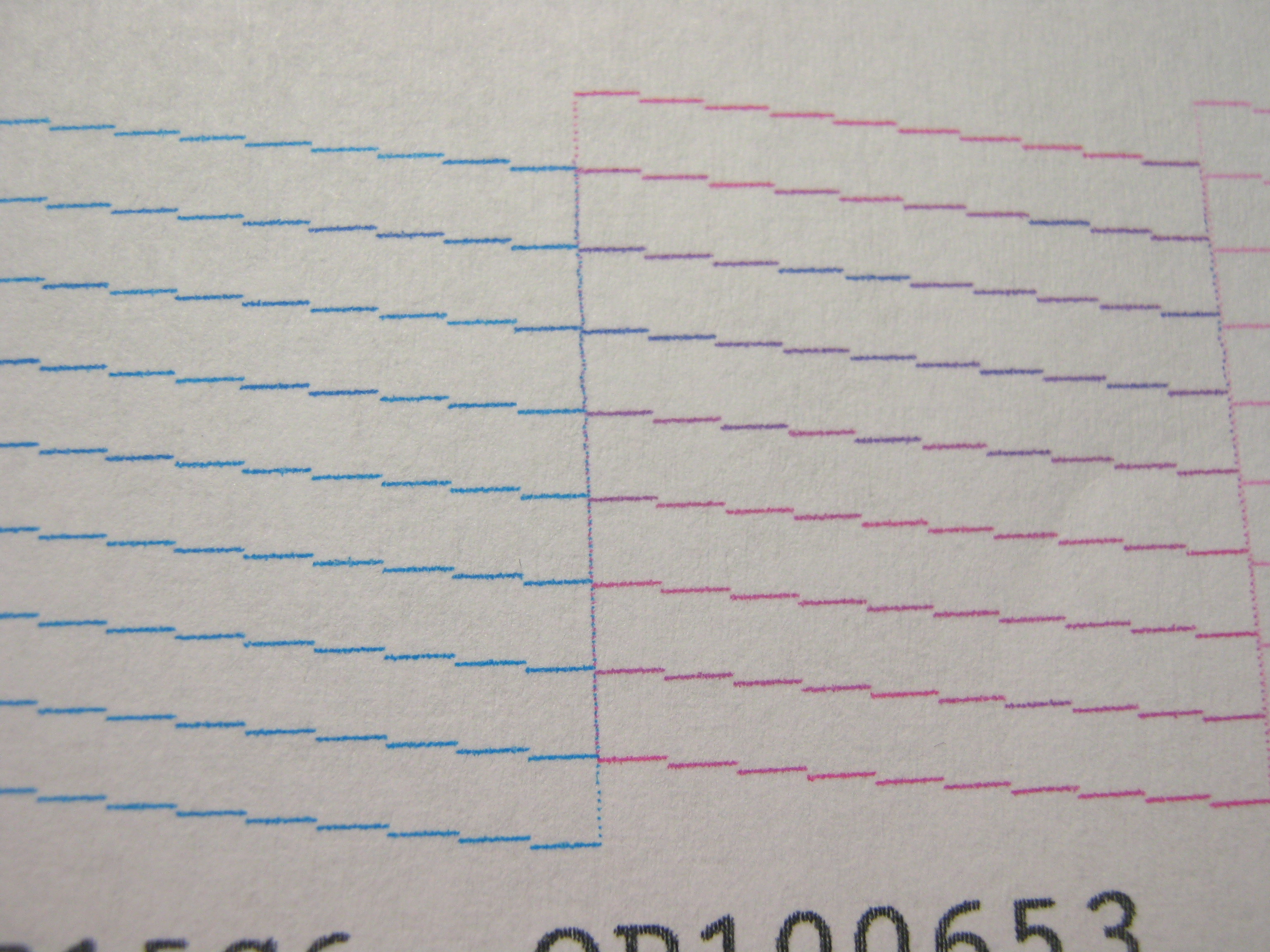

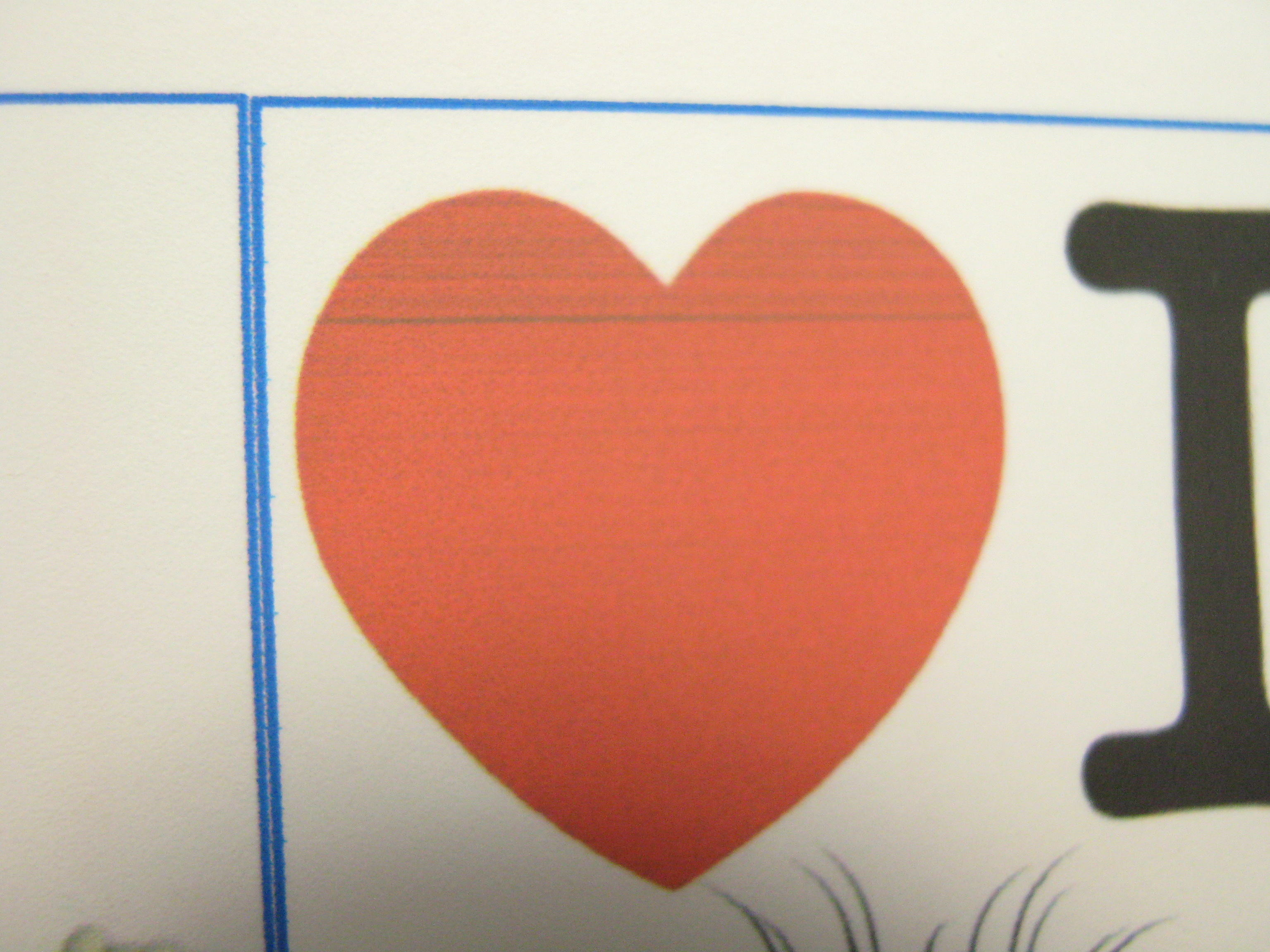

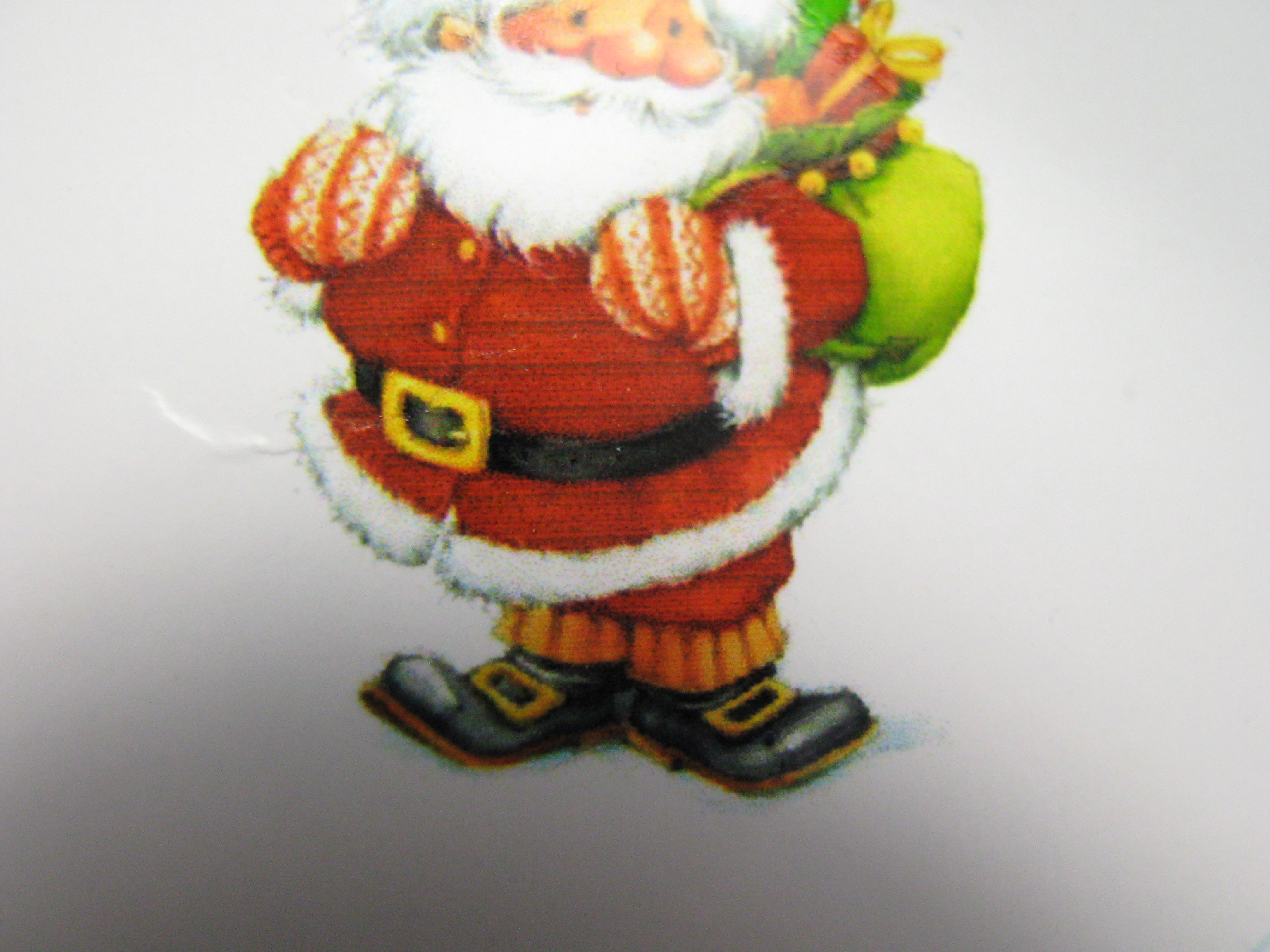

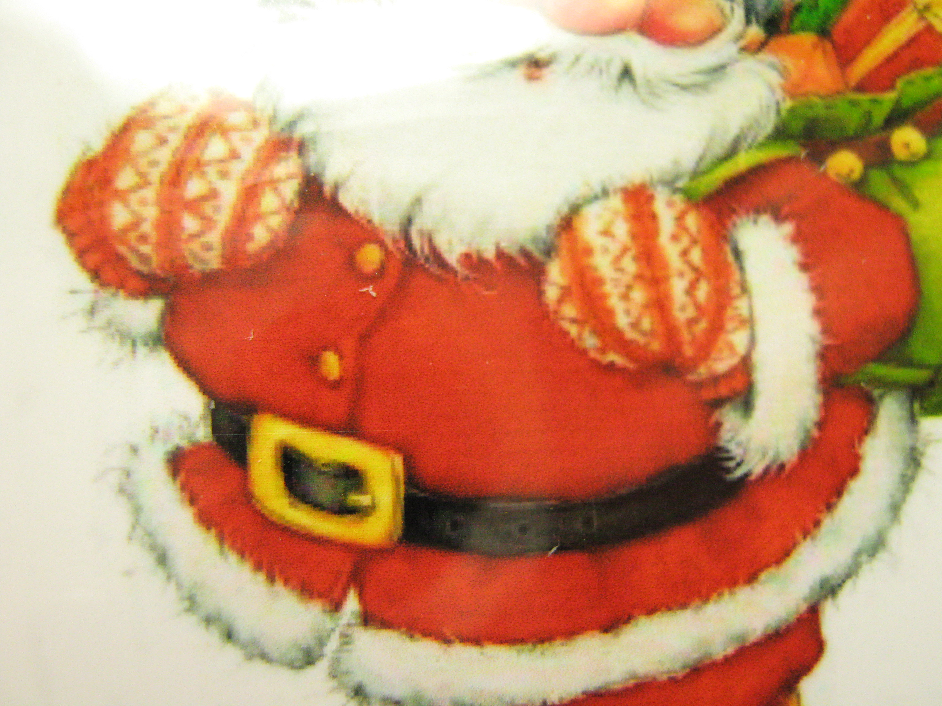

|    Сообщение #499 Отправлено 24 декабря 2016 - 15:34   pilulina
ДОбрый день.
Ребята, Подскажите пожалуйста. Принтер L 800 Пользуемся 3 года. Тест дюз есть проблема на втором цвете подкрашивается синим.
Последние 3 месяца начал темнить слишком красный цвет( перед этим простой летом больше месяца) .
Игралась с настройками ничего не помагает- при любом раскладе на любом виде бумаги красный цвет темный намного- если сравнить с старыми распечатками.
На фотографиях- где полная заливка красным- кроме слишком темного красного цвета проблем нет.
НО если рисунок мелкий- и чем он мельче- тем больше полос красный с черным. Пользуемся изначально только оригинальными чернилами.
На фото- мелкий рисунок( полосы с капельками видны) и второй рисунок- тот же дед мороз- но большего размера полосы почти не видны.. 3 рисунок небольшое сердечко печать на трансферной бумаге.
ПГ капут?? Или шанс есть??
  • Прикрепленное изображение: IMG_9702.JPG
  • Прикрепленное изображение: IMG_9703.JPG
  • Прикрепленное изображение: IMG_9707.JPG
  • Прикрепленное изображение: IMG_9708.JPG
|    Сообщение #500 Отправлено 24 декабря 2016 - 19:47   WWM
Просмотр сообщенияpilulina сказал:
ПГ капут??
увы
потому, что
