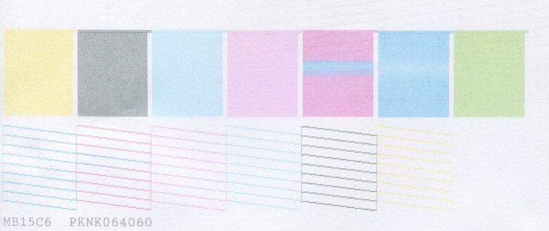

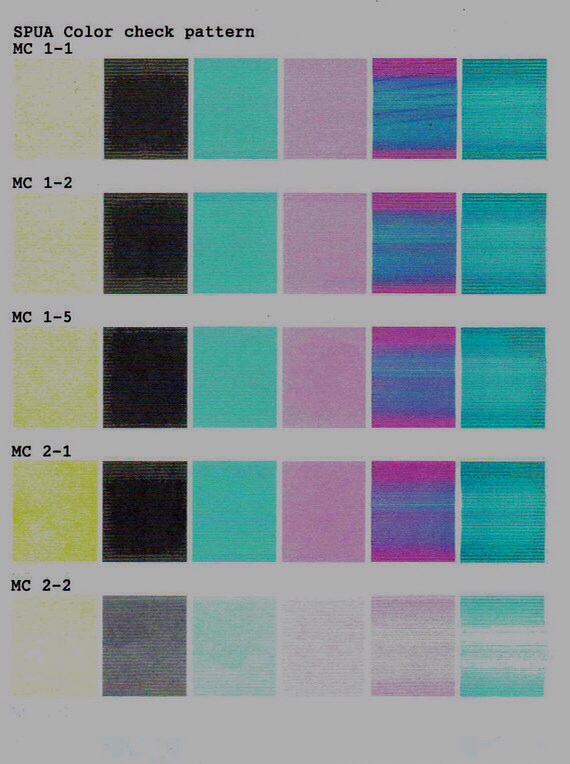

К нам когда пришли первые 5 L800 подумали что это брак , но когда цифра дошла до 28 L800 с одной и той же причиной ( разгерметизация ПГ между голубым и пурпурным ) то это уже статистика !
Я довольно часто замечал , что жалуются и на других форумах по поводу этой проблемы . Было кстати замечено то , что разгерметизация ПГ между голубым и пурпурным происходит с 20 по 40 дюзу голубого канала .
И вот вопрос : что это ? Кто виноват ? Сама СНПЧ или брак производства ?
У кого какое мнение на этот счет ?
