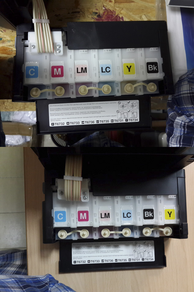

я тут вас от важных разговоров отвлеку маленько :-)
вы такое встречали ?
Уверен, что Епсону надо очень задуматься над качеством.
думаете какой принтер поехал обратно в магазин ??? :-)
| Сообщение #44 Отправлено 21 ноября 2014 - 22:23
Kit2006,
Нечего страшного .
Гм.... Ха ха ха ха ха ха ха ыыыыыыыыы
Нечего страшного .
